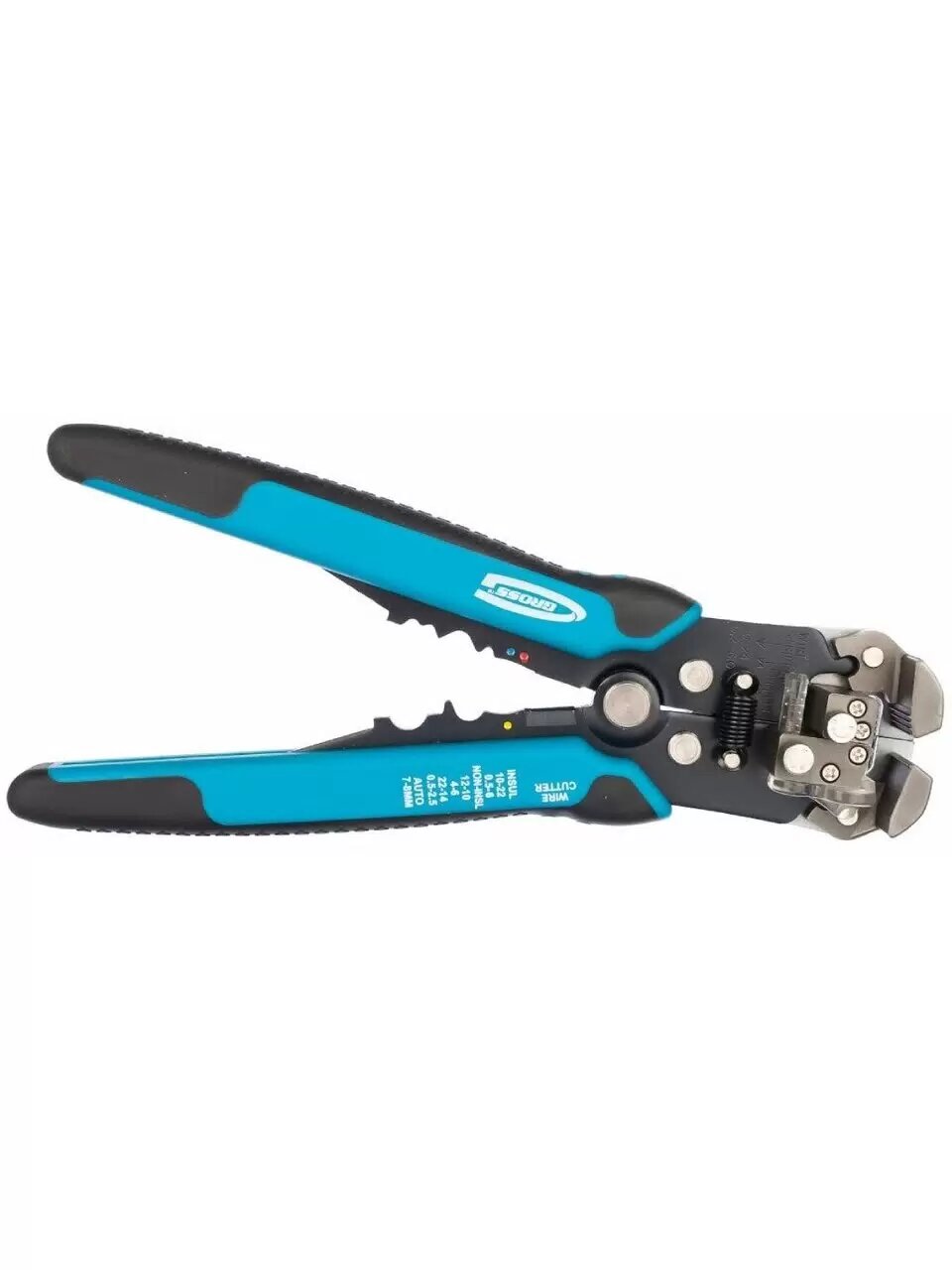

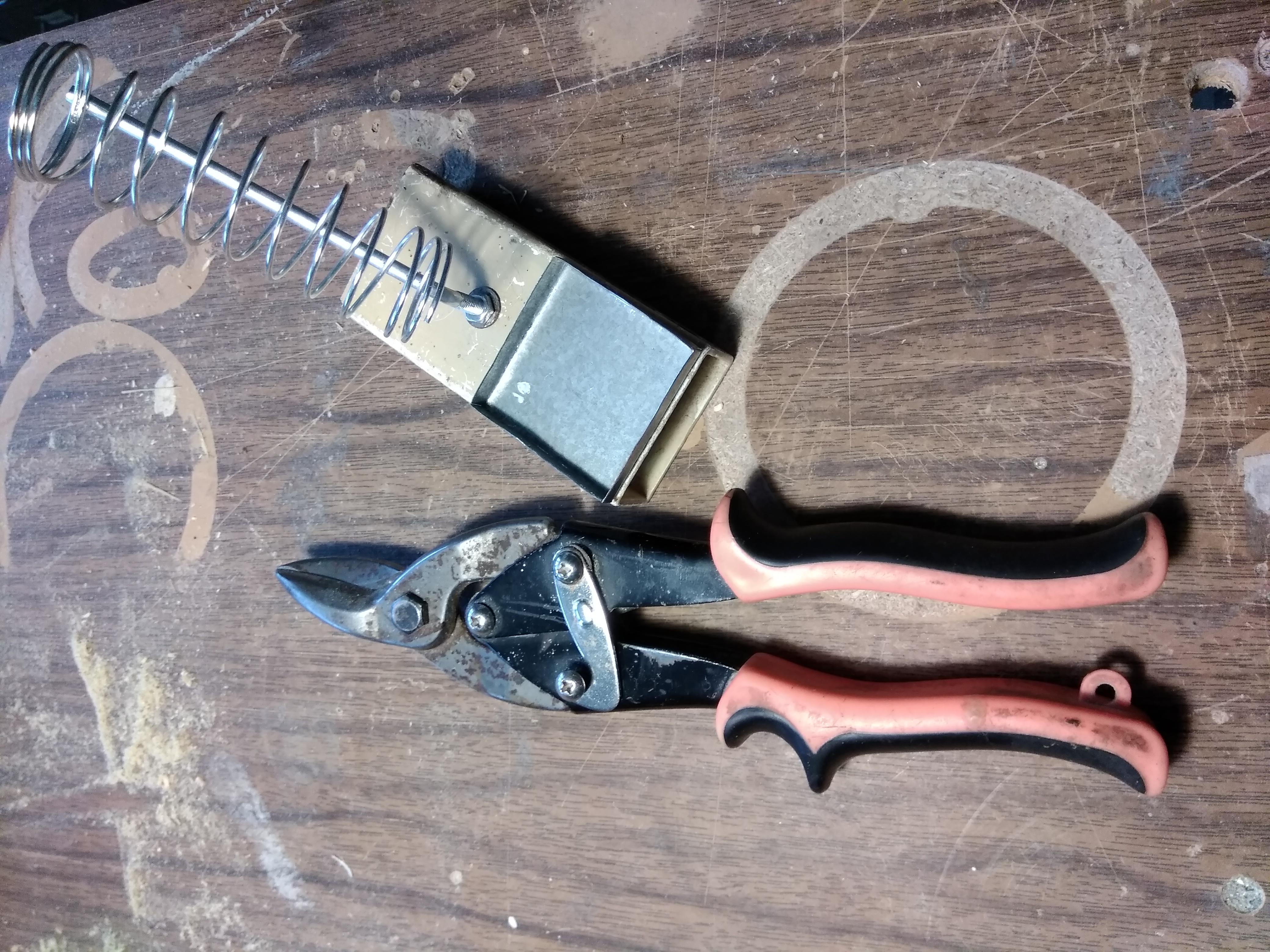

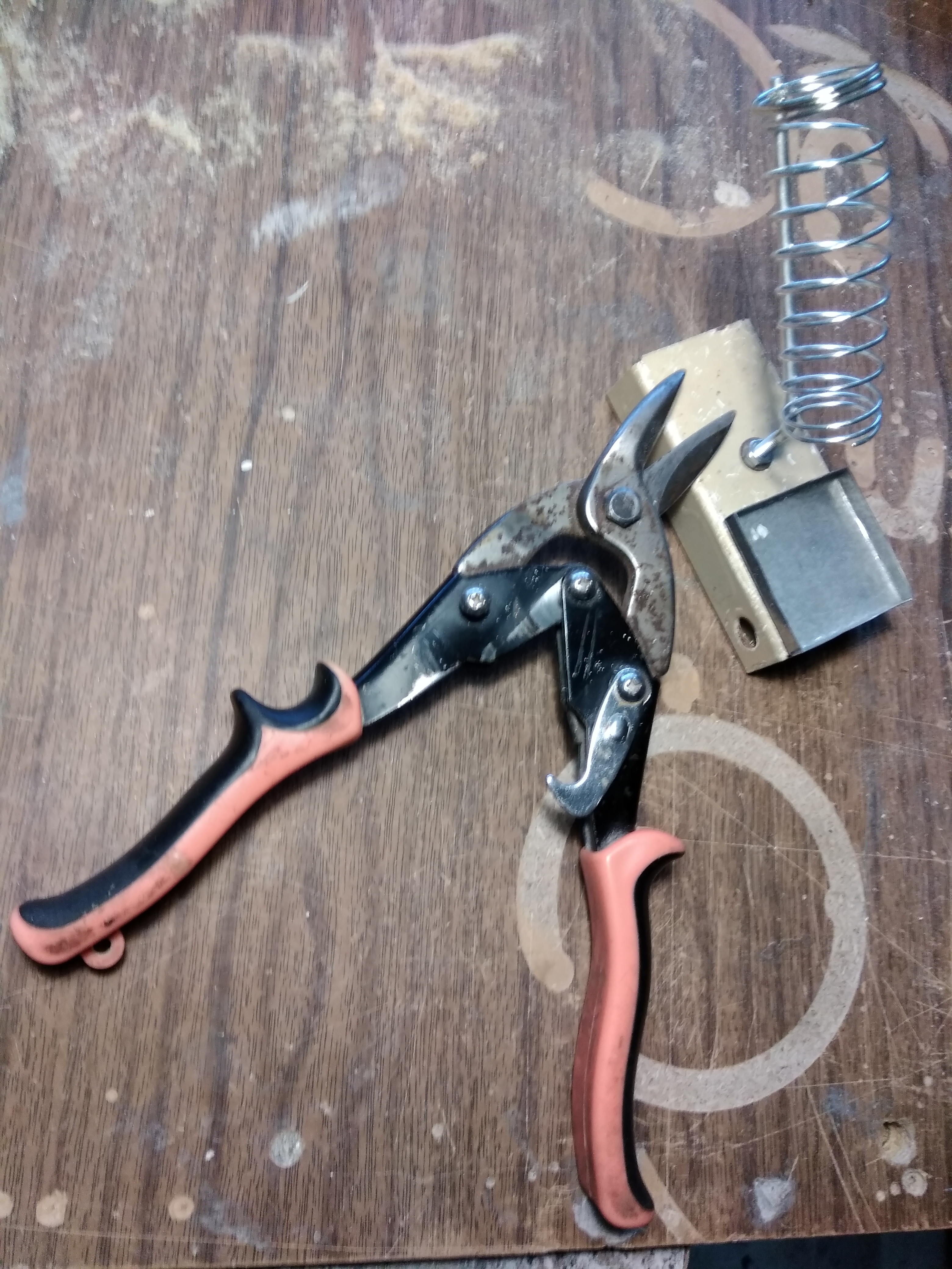

Делал подставку для паяльника, ножницами коробочку резал IMG_20260116_144107IMG_20260116_144127это "Дело техники". Скока ими порезано, Вам на 50 ремонтов хватит. Стриппер. У меня Gross orig (2)главное требование к такой конструкции -он должен быть чистым. Всегда. Потому храню его в пакете. Тогда осечек не будет, и пружинки будут вечными. Регулировки в нем есть, винтами. Просекатель... Удобен с большой головой и подлезучий под ПП. Но ради пары перегородок смысла нет. Саморезы утапливать не надо, можно ГКЛ утопить парой лёгких ударов. И ещё... ГКЛ можно фрезеровать, и делать конструкции с закрытыми углами. У Globus есть фреза D25 90 градусов. Это то что нужно.

sanya1965 написал 16.01.2026 в 22:50
Прямо при мне достали из упаковки - даже муха не сидела стриппер с вставными ножами и он снимал изоляцию один раз из трёх.
Не винтамИ, а одним винтОМ. Второй регулирует ограничитель зачистки. Который лично мне в работе не удобен.
Так вот отрегулировали - не работает.
Храню в ящике. А когда работаю - там не хирургия - пыльно и грязно и с проводов сыпется. Ну обмахну от пыли, чтобы руки не пачкал) А смазывать, да, надо некоторые места раз в два года примерно, когда хуже работать начинает.
Дал работнику свой верой и правдой работающий в пыли более 10 лет...
Если бы мне достался тот... может и допилил бы до ума.
