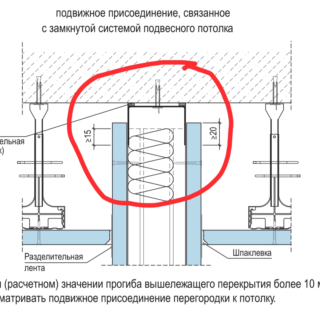

Альбомы кнауф - скользящие примыкания.

Если допустим примыкания должны оставаться скользящими, то следовательно прикручивая гкл надо стремиться не привернуть саморезом это соединение? И напротив, если соединение будет в последующем привернуто тем же саморезом, то какая разница в предварительном просекании? Я насколько помнится делал подвернутый излишек и отрезок стойки, а заворачивал изнутри п-профиля в глухую часть.
Сообщений: 139808
17.01.2026 в 14:48:50
sMenT написал 17.01.2026 в 14:07
Не стремиться, а просто саморезов быть не должно в принципе в этих местах - если будет - это брак.

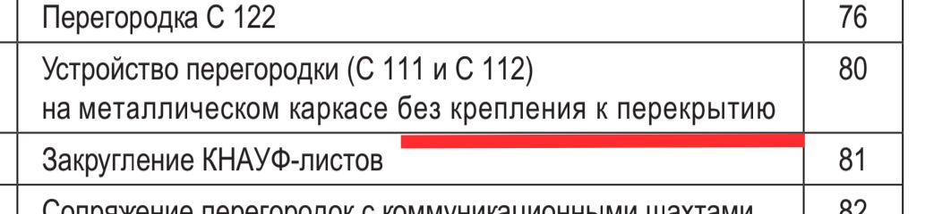

Далее - альбомы рабочих чертежей Кнауф.
Screenshot_20260117-142512
Тут давеча написано:
MADONNA написал 16.01.2026 в 23:18
То хрень что БВ тут рекламирует (не слезая с дивана) - лучше даже не пробуй. Лажа все эти просекатели.
Да, не я рекламируют, а Кнауф... напишите им что это лажа... )
Screenshot_20260117-143728

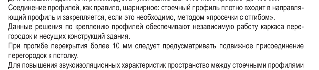

MADONNA написал 17.01.2026 в 10:32
Это глупость и ложь одновременно. Никакой подвижности в конструкциях быть не должно -
Далее следует примерно такая же дичь.... Уж сами разбирайтесь) Screenshot_20260117-144459
Для установки в проектное положение перед монтажем листов.
Дальше - сами изучайте...
