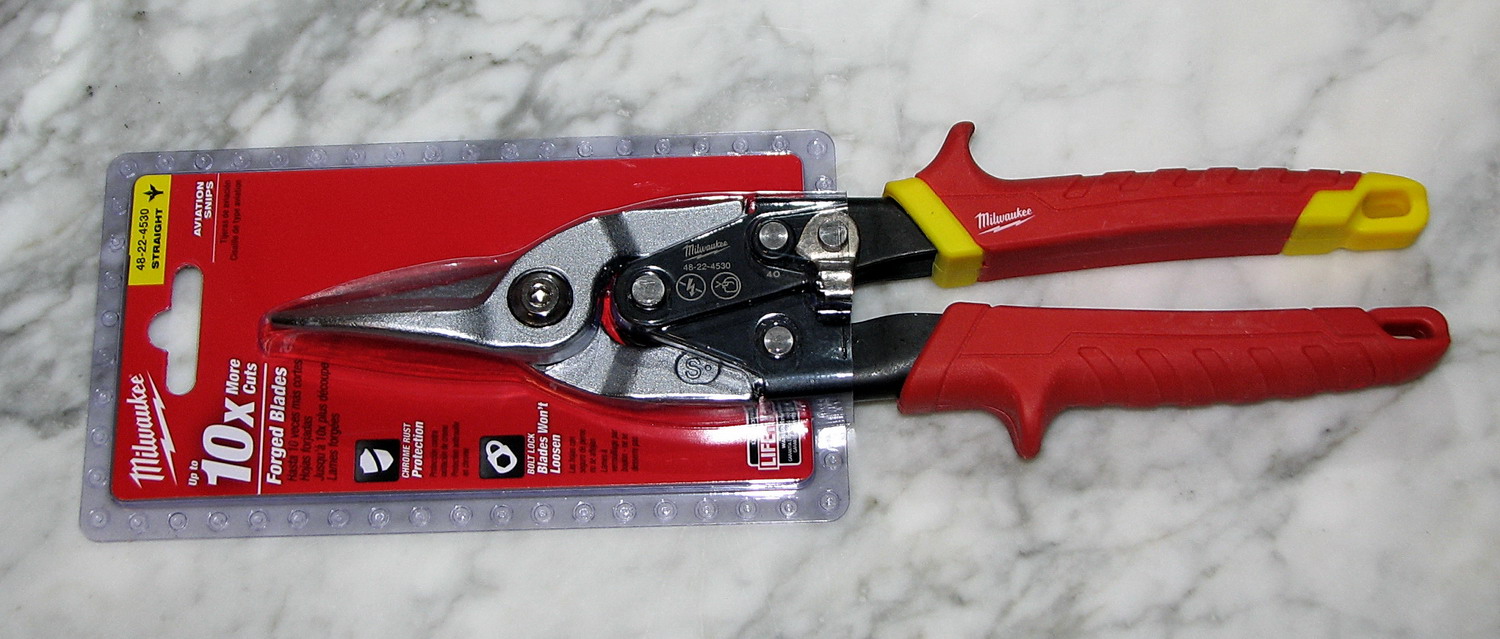

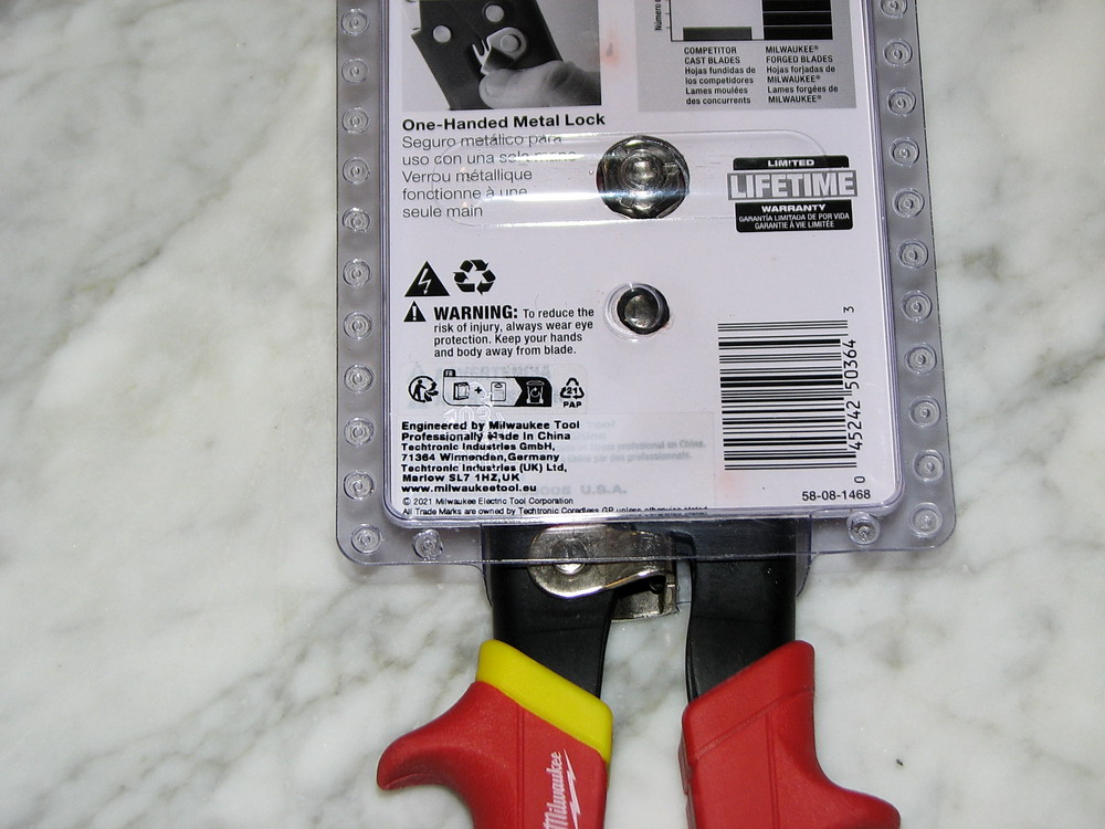

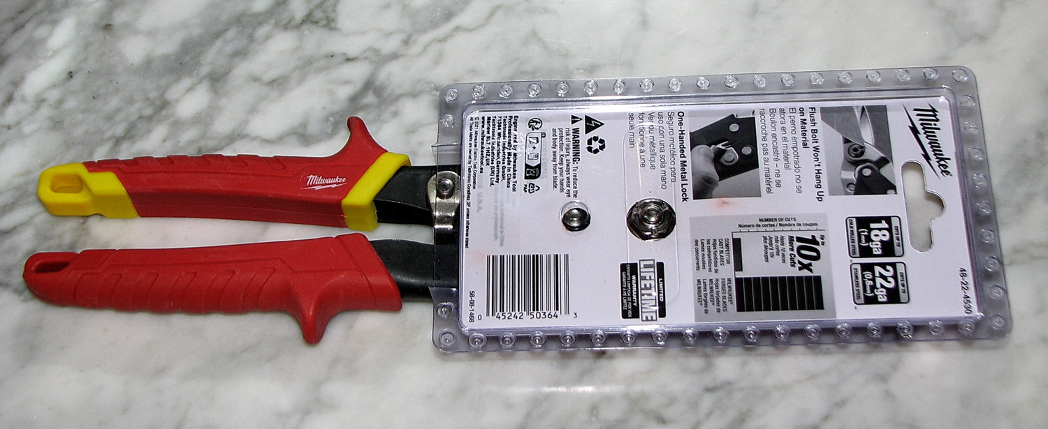

Игорь А., Ценник неадекватный. Пришли сегодня ножницы, оригинальные, а не для "внутреннего рынка китая". пристёгнутые стяжкой к красной картонке. Заказывал у нас, не в Китае.милка ножницы 1милка ножницы 2милка ножницы 3

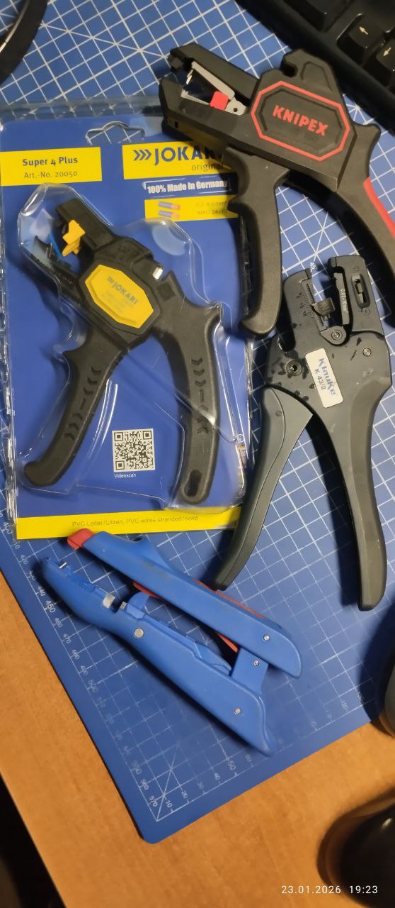

1Домашняя коллекция. Где то и стриппер как у BV тоже лежит, для электрики дома наверное самое оно будет, особенно если кабель ввг.

Надоело мне терять время ы выжигать глаза в поисках какого-то там стриппера. Сегодня заказал КВТ WS-12 за 1671 рэ. Так что вопрос закрыт (всего 4-ре разных по кинематике стриппера, хочу пощупать каждый) )))

КВТ WS-12
По мне ws-04a или ws-11 чуть интереснее - но не принципиально.
