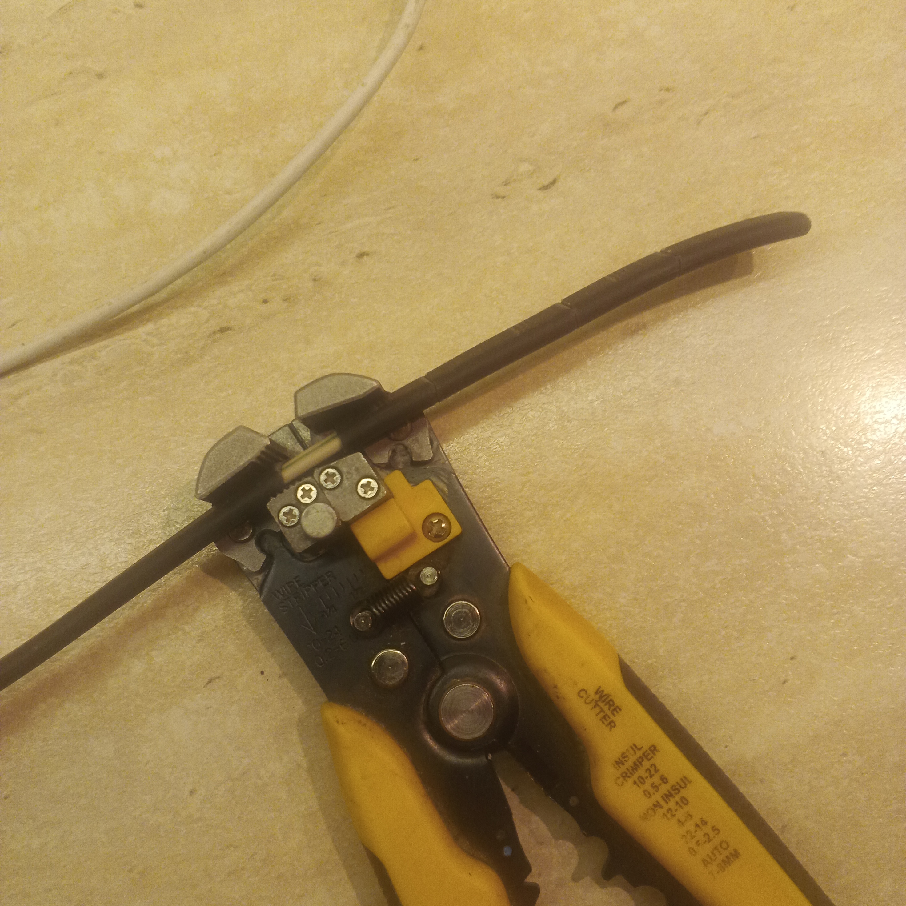

Таксс, заказал ещё и смазку пермотекс. )))
Сообщений: 137746
07.02.2026 в 17:44:01
Дмитрий Т написал 07.02.2026 в 17:18
И на ошибочку укажите.
В разных стрипперах на конус давят немного разной жесткости пружины - в моем экземпляре силы давления даже со смазкой хватает для толстых проводов.
Он не будет работать, если снять сектор (снимите и убедитесь) ,
Я с этим не спорю.
если смазать, то диапазон толщин сместится к более тонкому проводу. Я это писал, вернитесь, проверьте. это законы физики, а не теория.
Тоже не спорю
Но вот какая штука:
1770475319937624989141726335436617704753630581108061116898108535 Мне хватает усилия. Да, даже со смазкой. 17704754995842359331401333146145

Какая ж это ошибочка? У Вашего хватает, у каких-то нет. И разговор я начал не с Вашего стриппера, Вы сами влезли.
BV написал 07.02.2026 в 17:44
Да я ж с этим согласился, а Вы обиделись почему-то ))

Вы убеждали меня, что он работать не будет.
А мне такой стиль общения, не искажайте и не перевёртывайте. Он не будет работать, если снять сектор (снимите и убедитесь) , а если смазать, то диапазон толщин сместится к более тонкому проводу. Я это писал, вернитесь, проверьте.
Вернулся, проверил.
Дмитрий Т написал 07.02.2026 в 16:18
Смазали- адаптировали для работы с более тонкими проводами, но потеряли толстые.
Фото толстых, и очень толстых - выше.

BV, для мелочи типа витухи и многожильных до 0.5мм2 я кручу немного в "-". Оба винта. Снимает мягко без обрывов. Для проводов от 1мм кручу в "+". Это тот tuning для работы в разных условиях. Откидной ограничитель откидываю для снятия изоляции кабеля, и накидываю для снятия изоляции с провода. В принципе можно без него. Но мне нра сам ритуал. Внизу есть кусачки. Если чуть ошибся можно им же укоротить оголенное.
Сообщений: 137746
07.02.2026 в 20:47:05
sanya1965 написал 07.02.2026 в 20:34
Можно на фото показать второй настроечный винт под диаметр провода. Ну тот, которым Gross круче КВТ.

Есть некий общий физический принцип в работе стриппера. Провод ПВАМ, имеет на ощупь изоляцию по твёрдости сравнимой со спичкой. Силиконовый же провод Awg, имеет в противоположную сторону твёрдость, он мягкий. То, что работает удачно на одном типе провода, будет менее удачно на другом. Чтобы ножу подцепить и снять изоляцию с ПВАМа, сила сжатия должна быть существенной, это условие автоматически рвёт жилку на 0,3 сечении. Но анекдоты про Чак Норриса я в детстве любил слушать. )))

Всё же задав надрез по окружности обсуждаемого любого проводочка, дальше пальцами снимать изоляцию выходит со стопроцентным качеством исполнения. Ну и да, если не себе, то можно не обращать внимания на пару возможных оторванных волосков проводника, хотя и их чтобы увидеть надо прям приглядываться.
Сообщений: 137746
08.02.2026 в 06:43:14
sMenT написал 08.02.2026 в 05:01
Не на любом проводе силы пальцев хватит.
sMenT написал 08.02.2026 в 04:54
Обсуждаемый стриппер плохо работает на мягкой толстой и эластичной изоляции типа резины, каучука. Оно и понятно - эти типы надо надрезать, а тянуть и рвать - не подходит.
