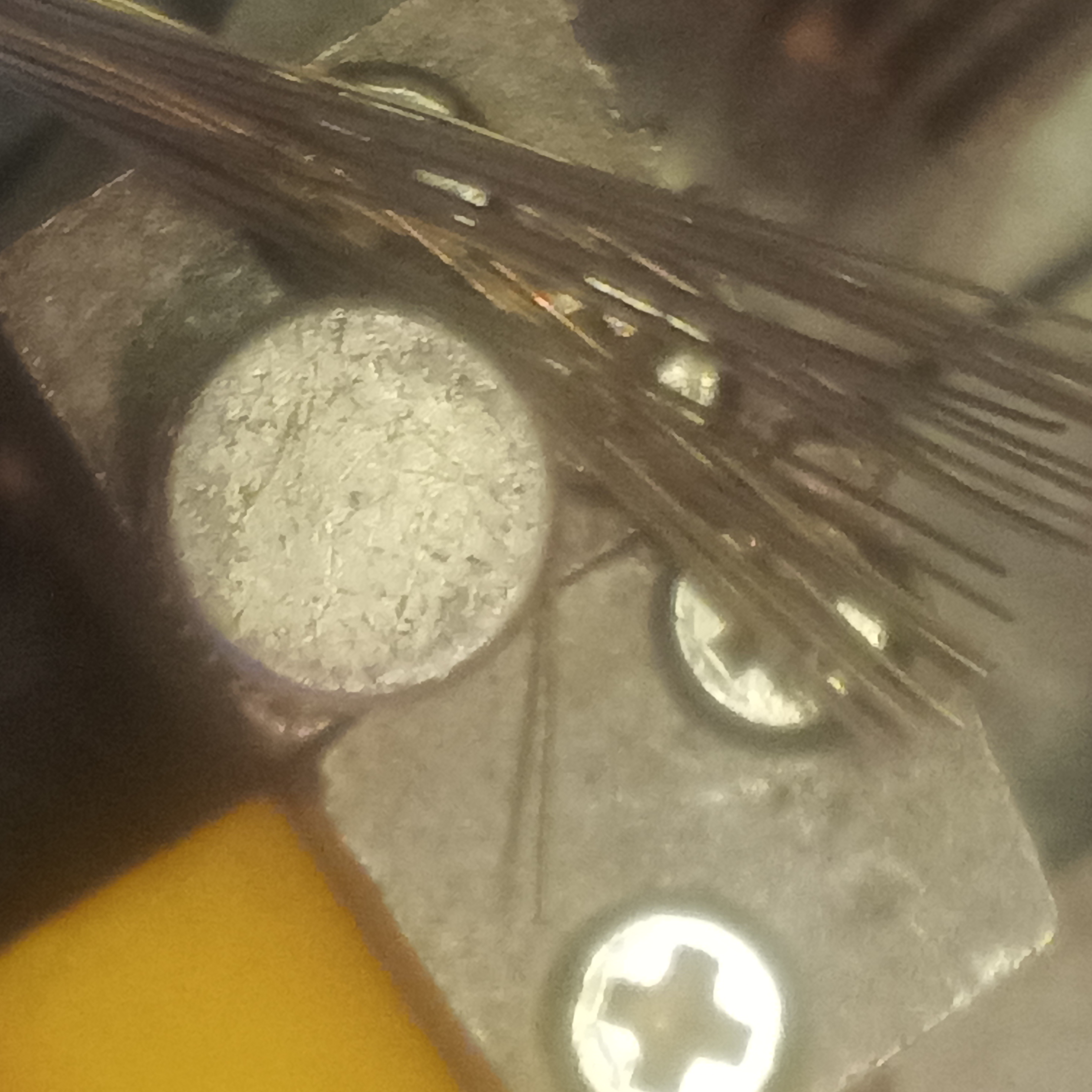

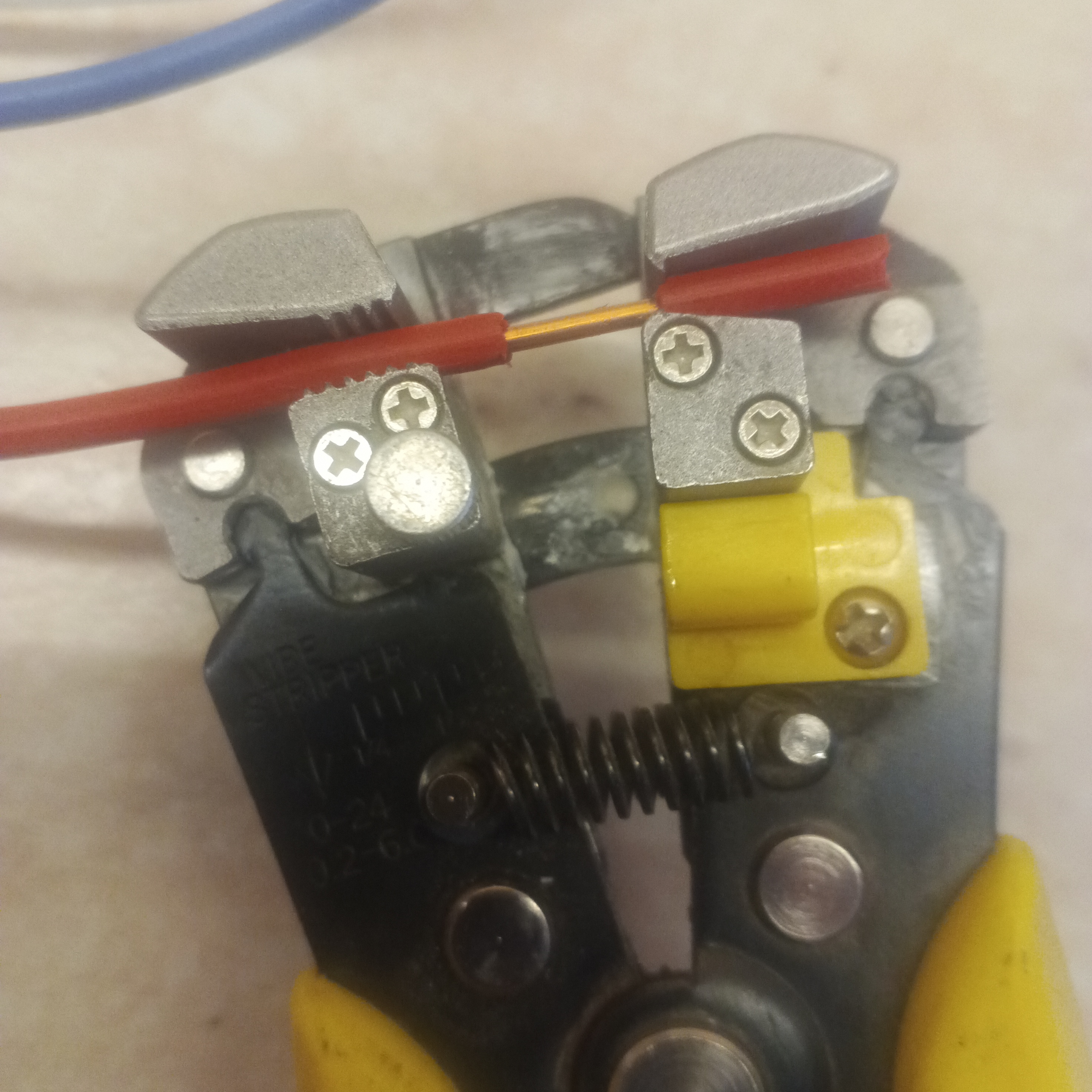

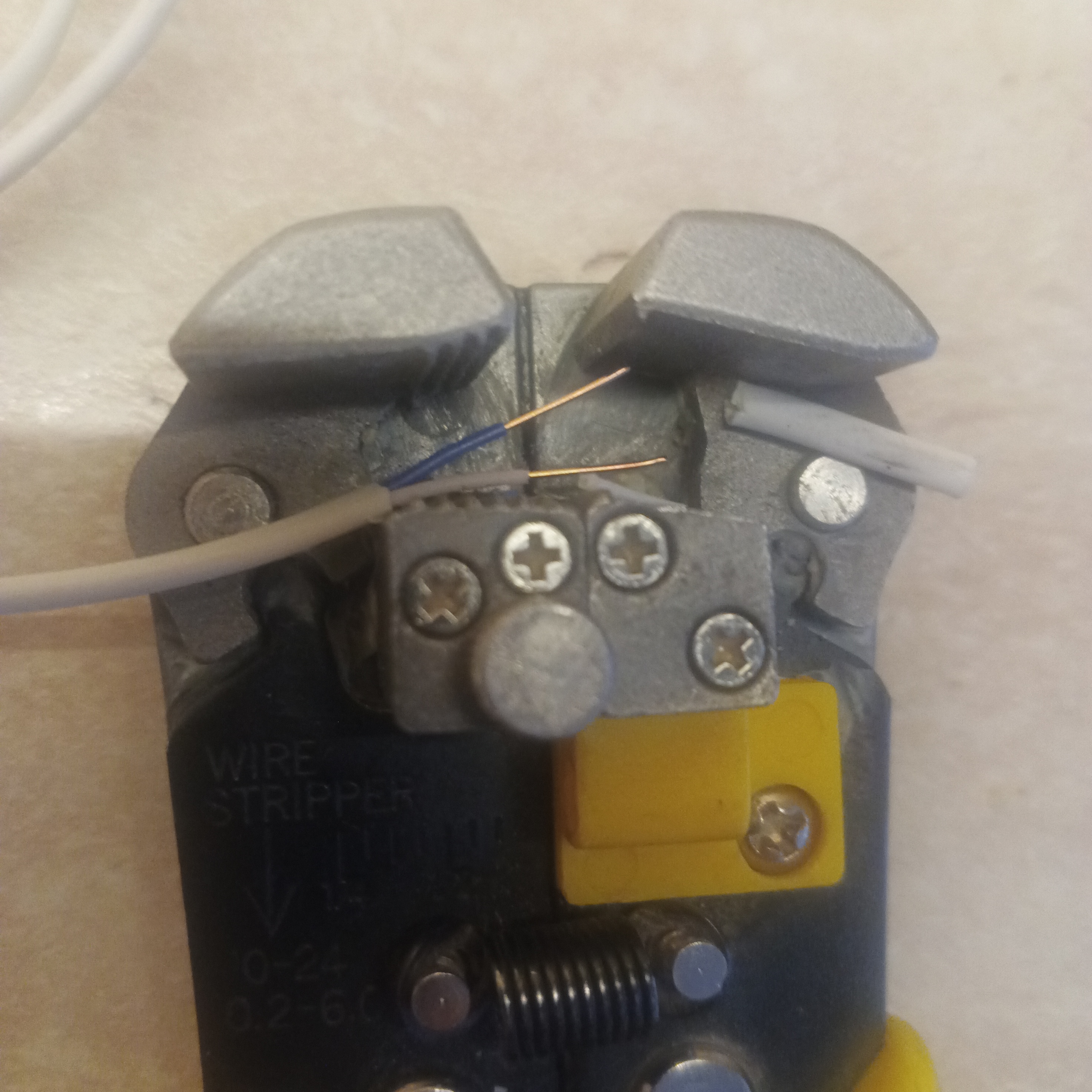

Еще разок... Добавлю прям пожирнее..1770471465184498795290925008802617704715537808327536167489572768 17704715068693729879349045866332
17704716537826580974522644918211 Теперь расскажите мне как... космические корабли бороздят просторы вселенной)
И не меняя настройки бонусное фото:
17704718779545751044026216658720 Может 0.2 сечение - тоньше витой пары.
Ну и еще какой то старый... 17704721157637317511941974881912 17704721684228176845195907498806

Я не думаю... я делаю это регулярно, и потом ими работаю. Добавил фото в сообщение - посмотрите.
Блажен кто верует...) Работаете, а принцип работы стриппера не знаете. Ну и ладно, зачем оно?)) Устраивает? Толстый многожильный не зачищаете? Нафига моск напрягать...)

Дмитрий Т написал 07.02.2026 в 16:43

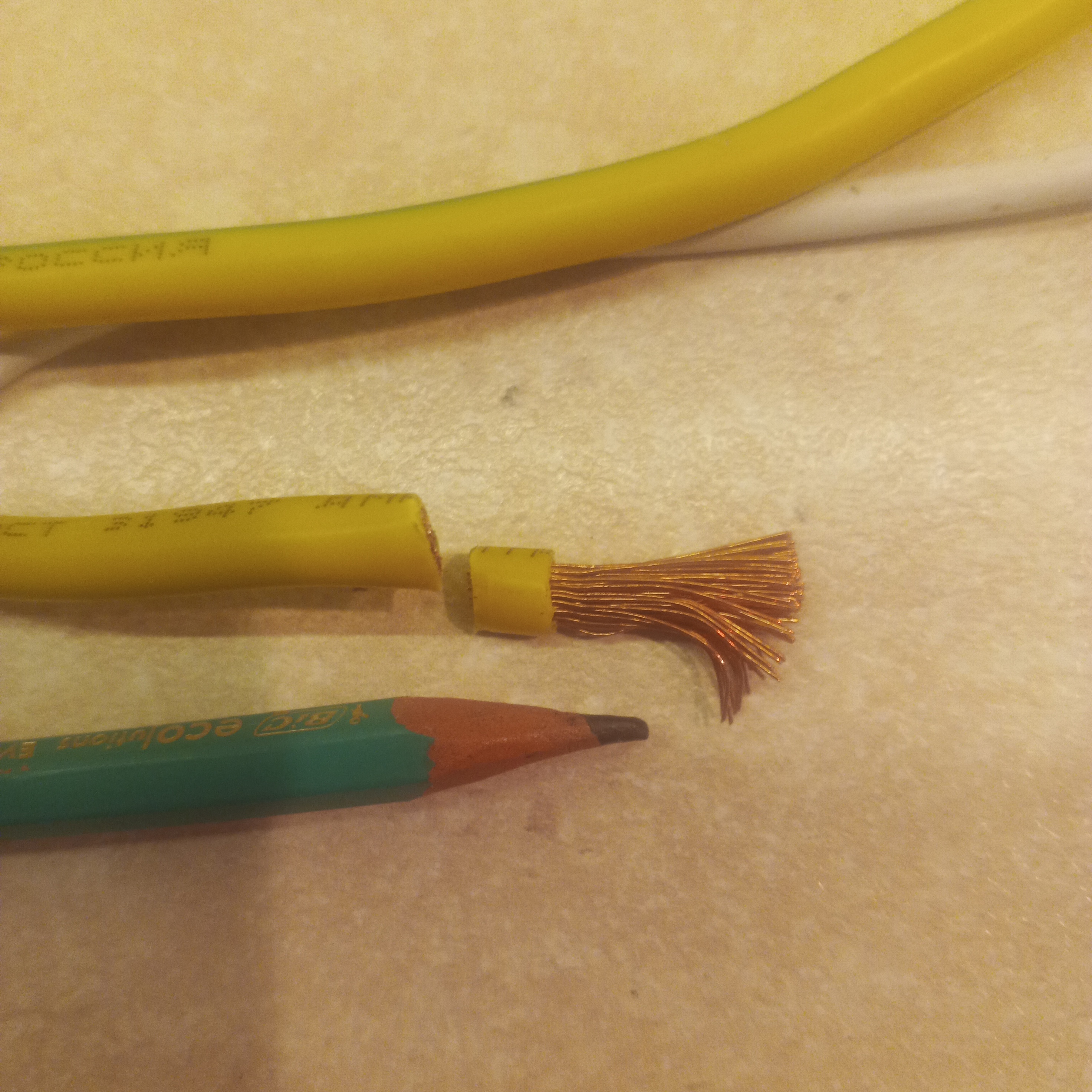

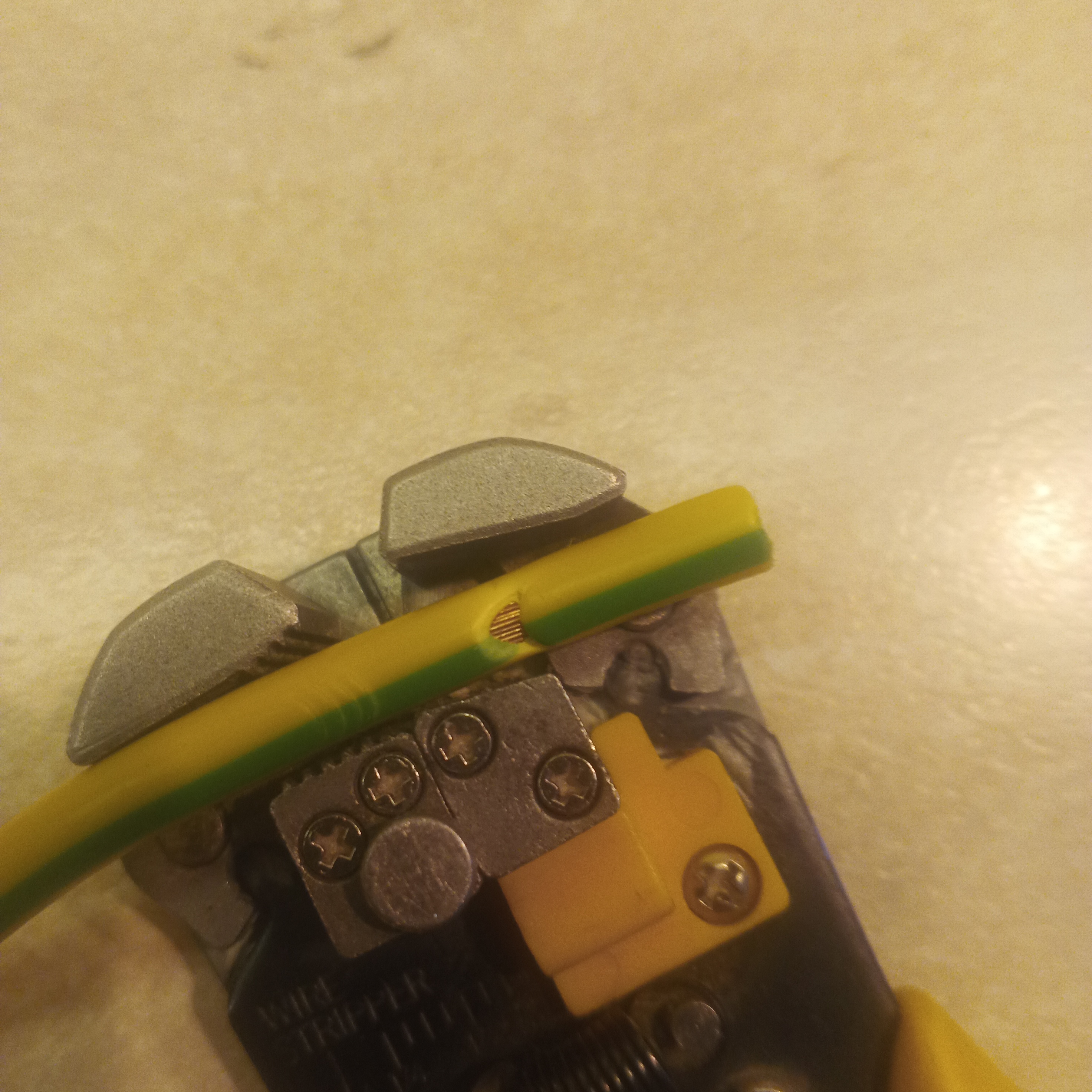

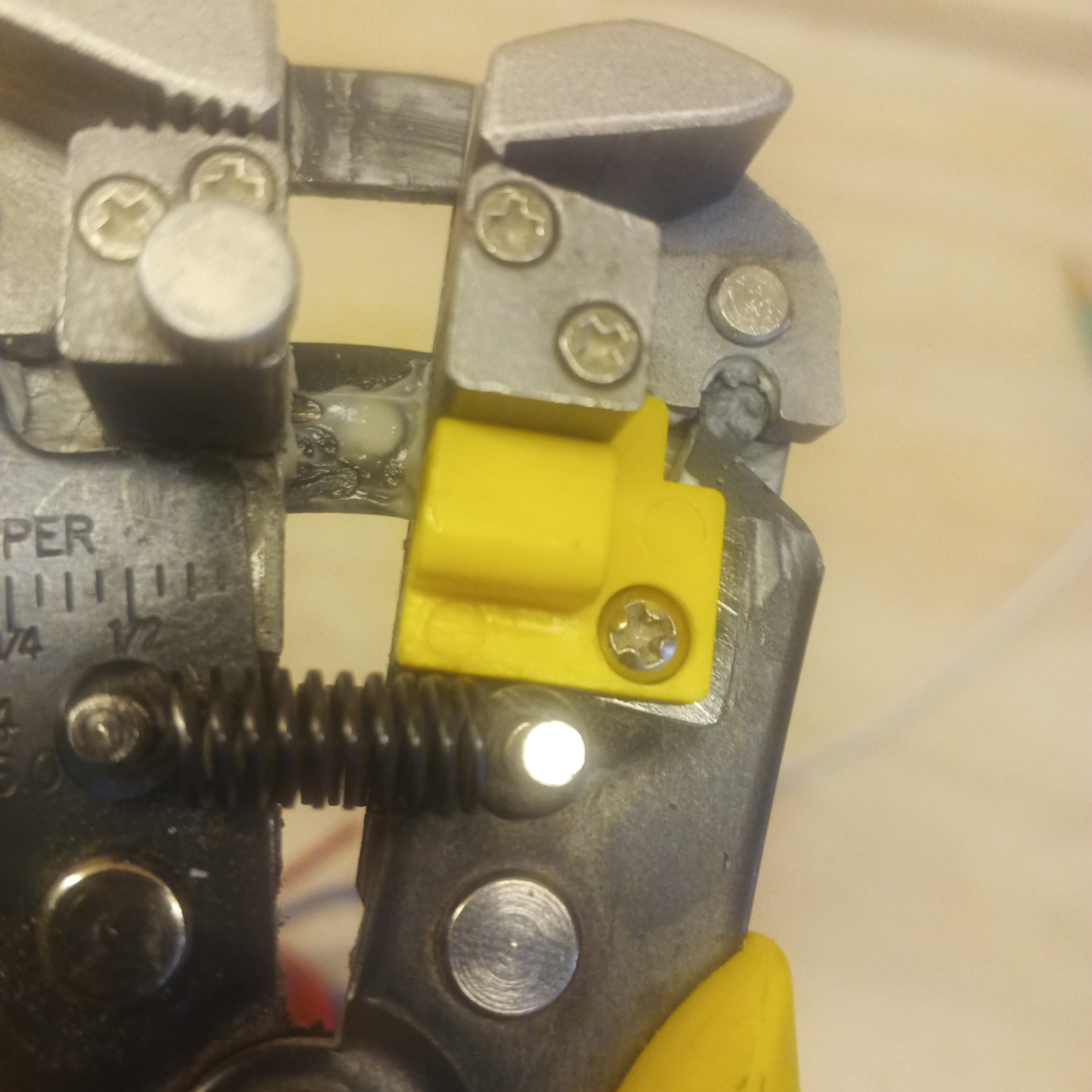

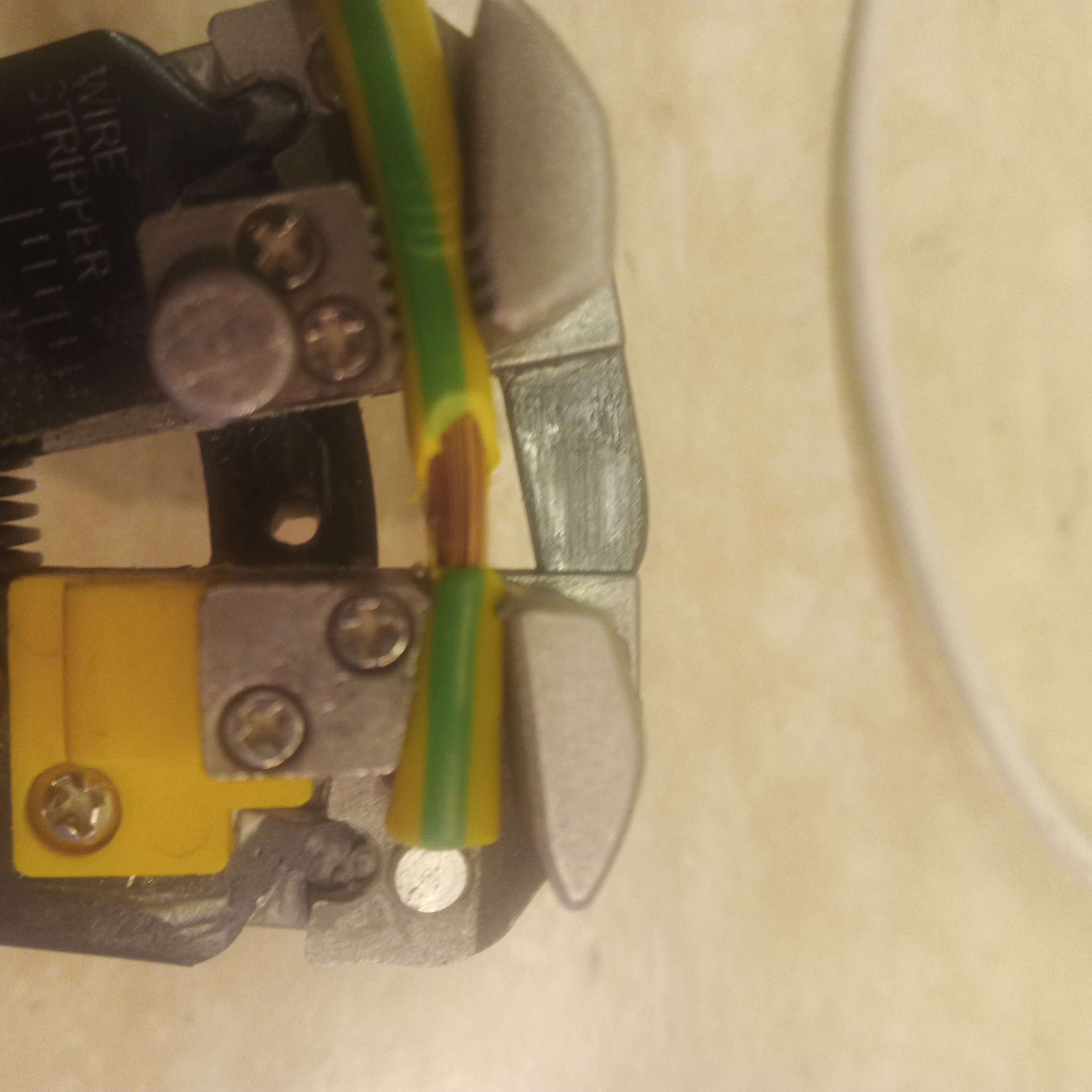

Призовая игра: 17704723997417452644488153478474 10мм2
17704724303136501647246860095773изоляция толстая и тянется - 1й жим....177047256237166360451533629656292й жим
17704726930152490237408325998701 Эта изоляция сильно тянется и мягкая
17704728138783928520148417160234 За три раза с поворотом.
17704729408135351161418983958418с трудом, но кусает
17704730903086856397111610029498с изоляцией легче.

BV, Зачем Вы мне эти фоты постите? Смазав пару штырь-сектор, Вы сместили диапазон работы стриппера к более тонким проводам, потому как смазка уменьшает силу трения между штырём и сектором. Если теоретически представить, что есть некая смазка, которая устраняет силу трения совсем, то стриппер вообще работать не будет, это как снять сектор.
Я вам, и не только вам показал как работает ЖИРНО СМАЗАННЫЙ СТРИППЕР.
Вы убеждали меня, что он работать не будет. В целом ваша теория верна, но в ней есть небольшая, но ошибочка.

А мне такой стиль общения, не искажайте и не перевёртывайте. Он не будет работать, если снять сектор (снимите и убедитесь) , а если смазать, то диапазон толщин сместится к более тонкому проводу. Я это писал, вернитесь, проверьте. это законы физики, а не теория. И на ошибочку укажите.
