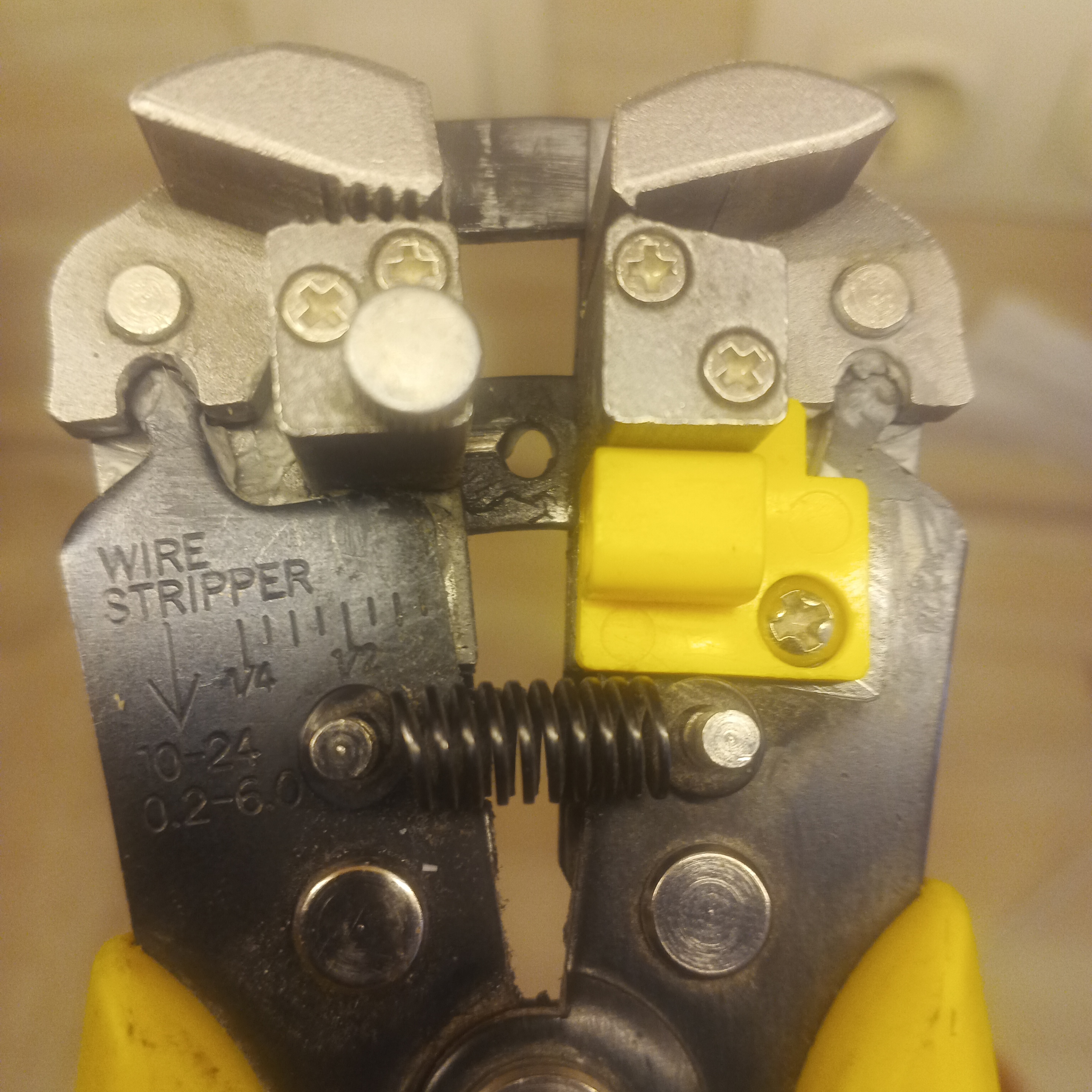

У моего есть регулировка силы прижима отсекающих губок.
Эта сила тесно связана с зажимом губок и возникает при выходе штыря из отверстия. Если штырь смазать, то эта сила резко падает по отношению к силе сжатия губок, да и само сжатие губок ослабевает.

sMenT, Открутите сзади пластиковые крышки и посмотрите на штырь (которым винт регулирует прижим), нет ли там в отверстии сектора смазки?

Дмитрий Т написал 07.02.2026 в 15:53
У меня смазан - и все ОК. На тонком проводе как раз эта сила несмазанная и рвет жилки. А когда толстый 1.5 2.5 винт ввернут почти до конца.

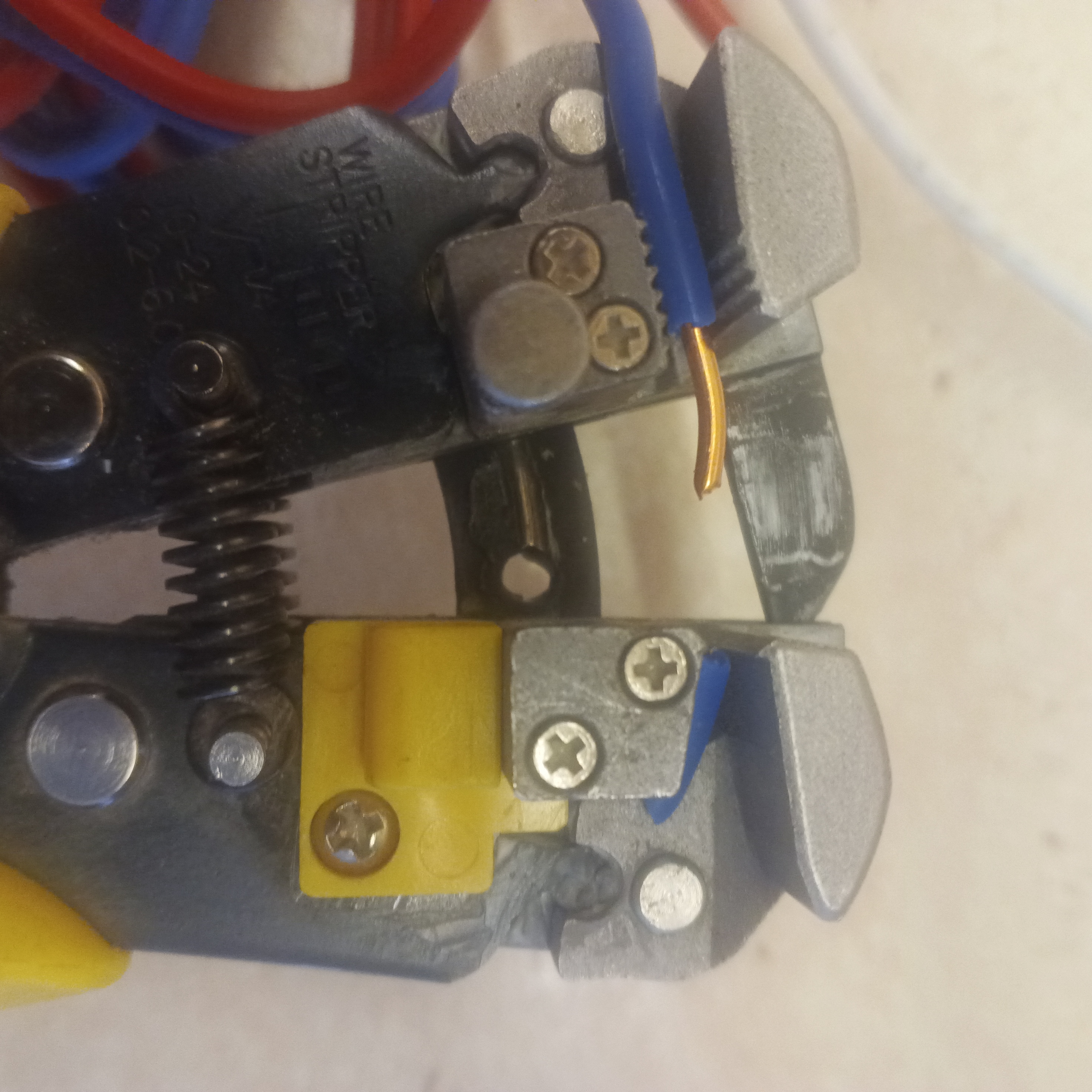

Дмитрий Т написал 07.02.2026 в 16:18
но потеряли толстые.
У меня ничего не потерялось - могу сейчас навалить смазки от души, и зачистить любой толстый.
17704711503308428376889550035157 Смазка.
17704712232917136510305052381913 Провод недо 4ка
У меня но нейм, у вас КВТ)))

BV написал 07.02.2026 в 16:21
У меня ничего не потерялось - могу сейчас навалить смазки от души, и зачистить любой толстый. У меня .....
Это Вы так думаете. Ещё раз. Обе половины головы, на которых расположены губки (правые и левые), имеют независимые оси вращения. И без штыря или сектора вообще резать провод не будут, любой. В силу кинематической схемы, начинают работать только тогда, когда между ними появляется связь и чем она сильнее (регулировка прижима штыря к сектору), тем сильнее сжимаются губки, а прорезание или замятие изоляции происходит при выходе штыря из отверстия, потому как что бы выдавить этот штырь, нужно больше приложения силы к рычагам. И если смазать это отверстие, то эта сила будет меньше. К тому же сила трения пары штырь-сектор за счёт неизбежного попадания смазки на сектор, тоже уменьшится и соответственно возможность зачищать более толстые провода. Что бы убедится в вышеописанном, снимите сектор (там один винт) под задними крышками, стриппер работать не будет.

Дмитрий Т написал 07.02.2026 в 16:31
Это Вы так думаете
Я не думаю... я делаю это регулярно, и потом ими работаю. Добавил фото в сообщение - посмотрите.
