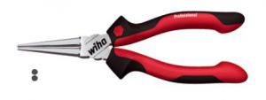

ZucerMan написал : Заострю внимание, вопрос касался не "этих", а "таких" Еще немного уточню
:D как-так .Но я видел людей дергающих волосы в носу КРУГЛОГУБЦАМИ..
ZucerMan
ZucerMan
Регистрация: 28.06.2013
Сообщений: 524
28.06.2013 в 21:54:45
anri на первом фото все-таки утконосы, а не круглогубцы Может, я, конечно, тупой, но, надеюсь, не настолько... уточняю далее:

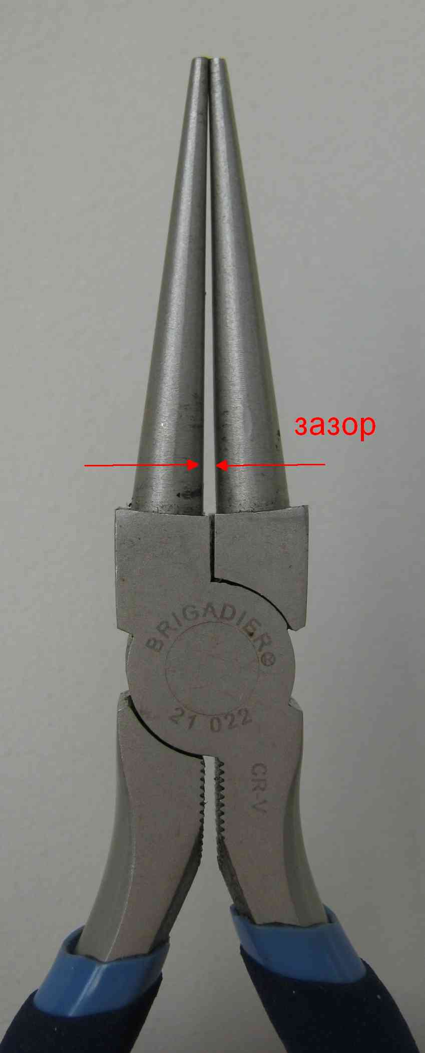

ZucerMan
ZucerMan
Сообщений: 524
28.06.2013 в 23:11:03
AVSm написал : ЗЫ: стесняюсь спросить, а кто это?
Orbis
Если не трудно, можно фото вышеуказанных позиций, но строго в фас? Либо, словами, там действительно губки прилегают по всей длине без зазора? (В каталогах все хитрО приводят фото под неким углом. Наличие зазора и прилегание не видно)
В моем фото, это же не кривизна самой отливки, это, по-видимому, "так задумано".
AVSm
AVSm
Регистрация: 02.03.2012
Сообщений: 579
28.06.2013 в 23:35:12
ZucerMan, фото можно, одно но - у меня скопилась большая партия для фотографирования - слизанный ирвин, покацаннные штапечными гвоздями режущие кромки VDE крафтула и косяки книпекса - зазор в 0205180, неприличный люфт 8605250, ну и люфт bahco 8224, могу легко добавить виху - на словах могу указать, что прилегание губок нормальное, без зазора. фотографии будут на следующей неделе - в среду\четверг.
ZucerMan написал : это же не кривизна самой отливки, это, по-видимому, "так задумано".
зазор был виден и на первой фотографии. Учитывая ценовую группу - думаю, таки "кривизна". Большой пинцет? но тогда почему концы губок круглые?
