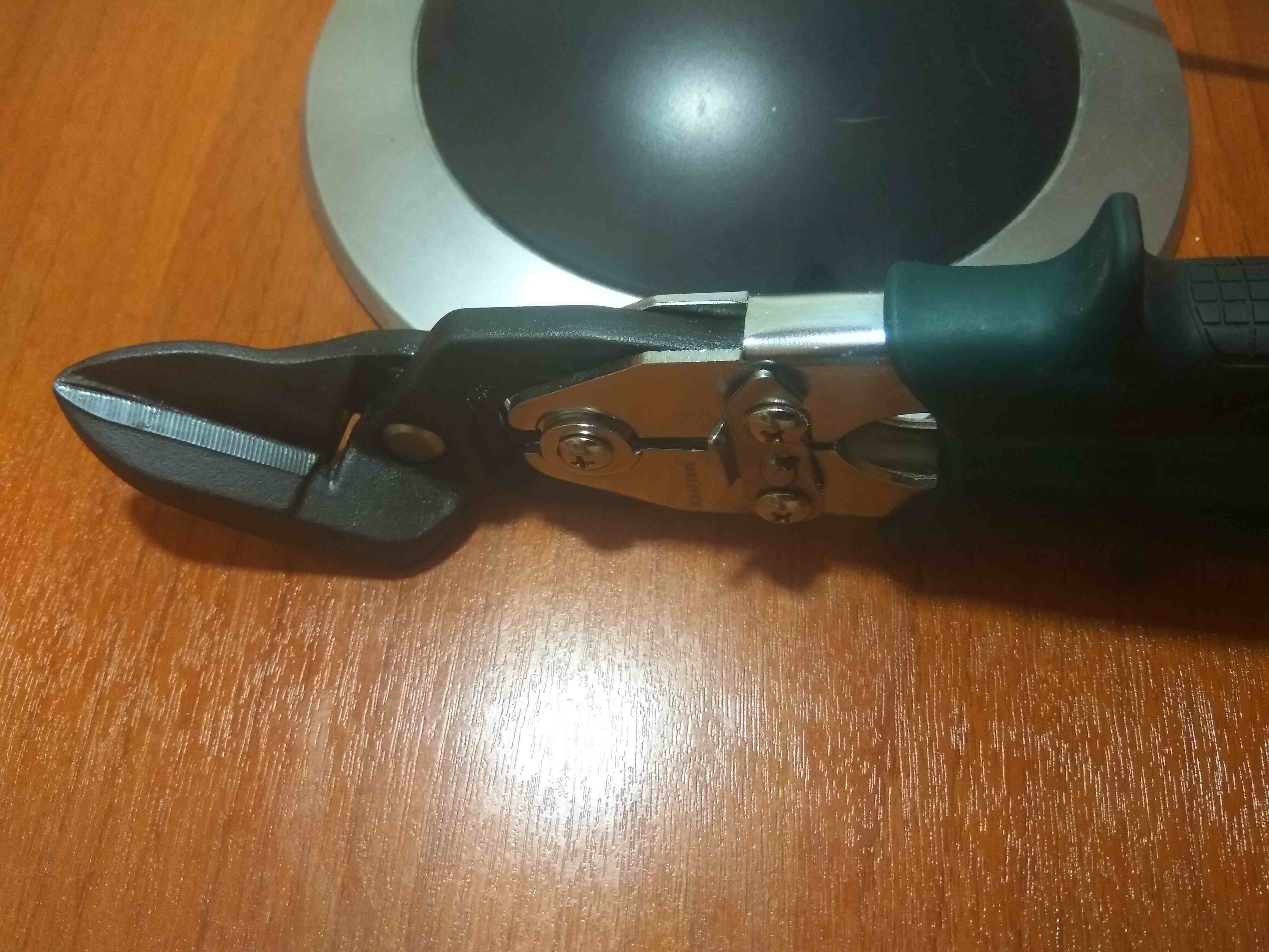

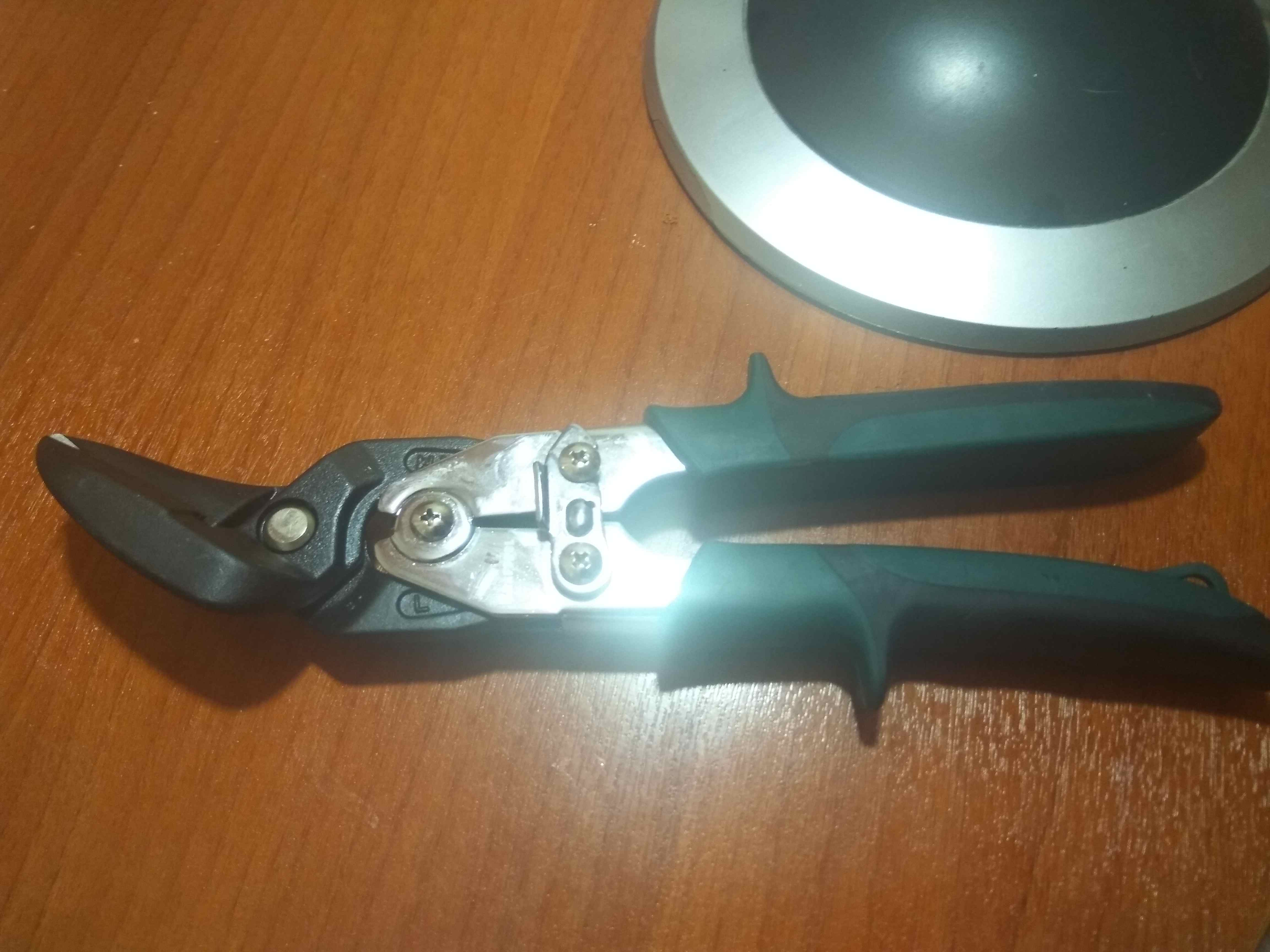

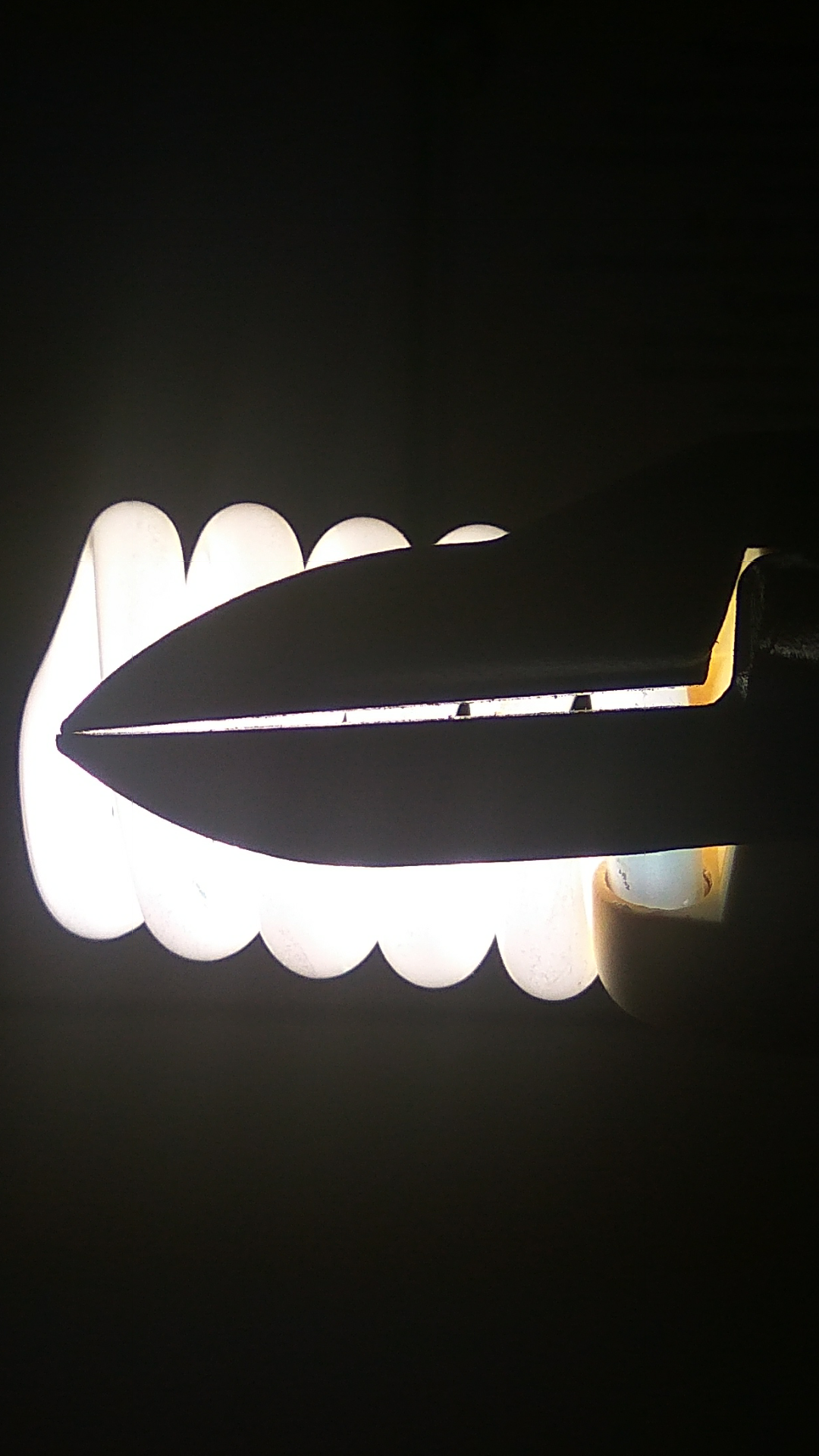

Здравствуйте уважаемые форумчане,нужен ваш совет.Купил ножницы по металлу Kraftool.В магазине забрал последние, сравнить было не с чем.Придя на работу,при ближайшем осмотре обнаружил вот такой зазор между режущими кромками.Нормально ли это?Или идти сдавать-менять?Ваше мнение.

RomanS34, как по мне, так нет. И можете ещё гайки винтов с обратной стороны сфоткать покрупнее и почётче? Спасибо.

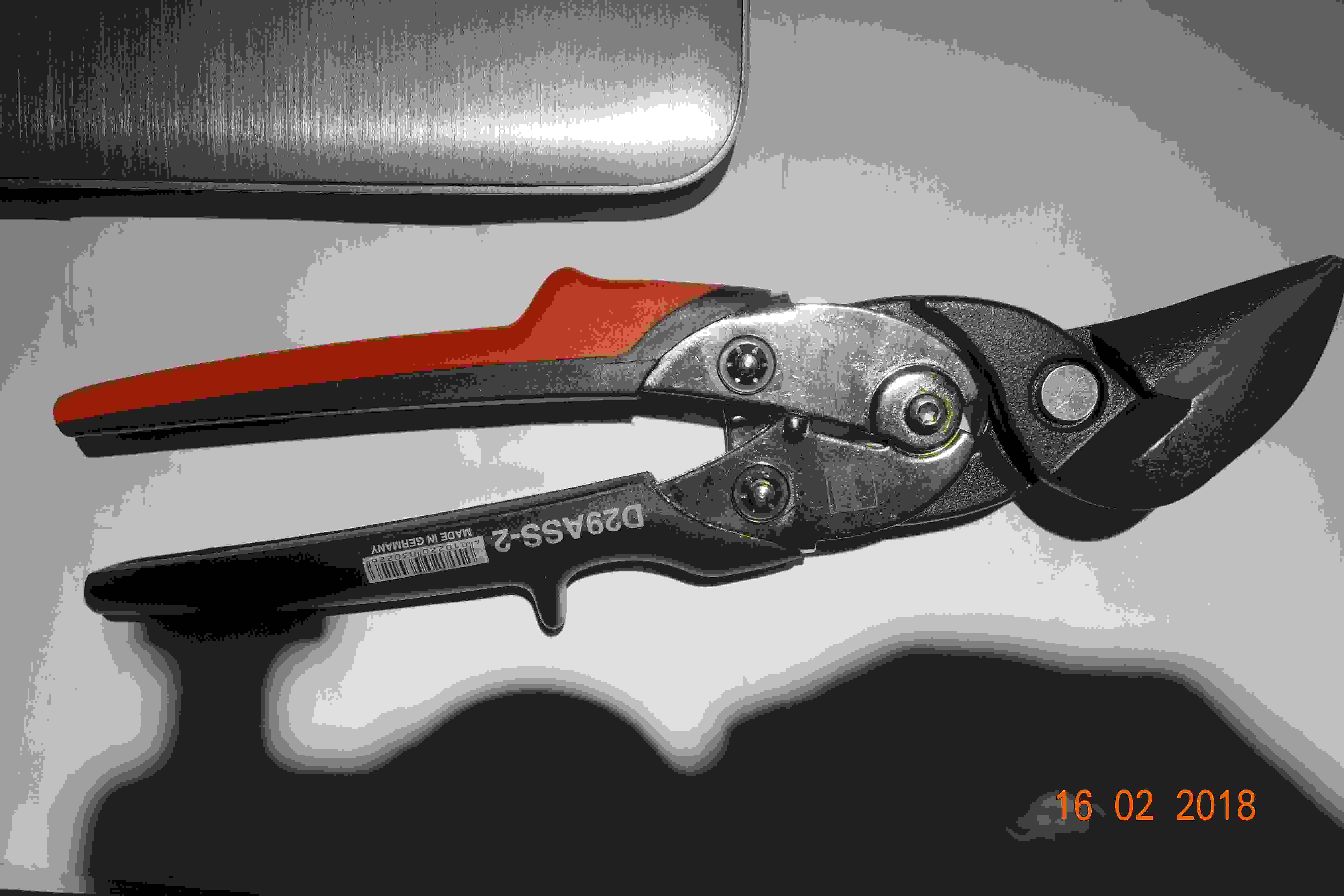

RomanS34 написал: Нормально ли это?
Как по мне, так Да . Сами смотрите на Бессей:
На фото просвет, а не отблеск от режущих кромок. Могу штук 7 сфотать. Они новые все. Просвет везде такой.
Имхо.

RomanS34, Это нормально и правильно для ножниц по металлу.

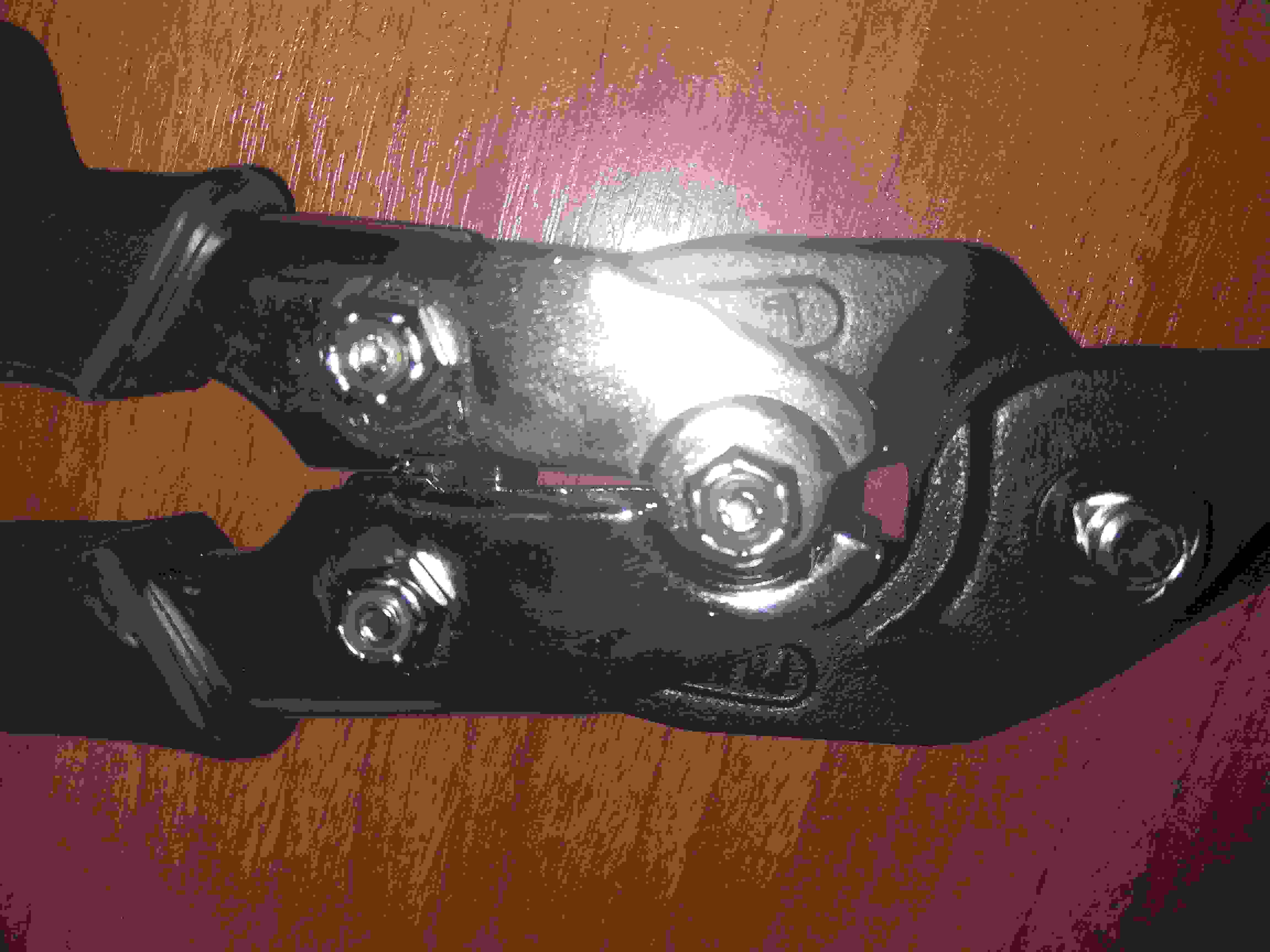

И у меня на Stanley. :)
Это сделано для более плотного перекрёстного соприкосновения кромок в месте реза и, как следствие, избежания возникновения люфта при длительном использовании.
Посмотрите у девчонок в бухгалтерии ножницы на просвет, там будет тоже самое. Только конструктивно проще - два изогнутых лезвия-"пружины". :)

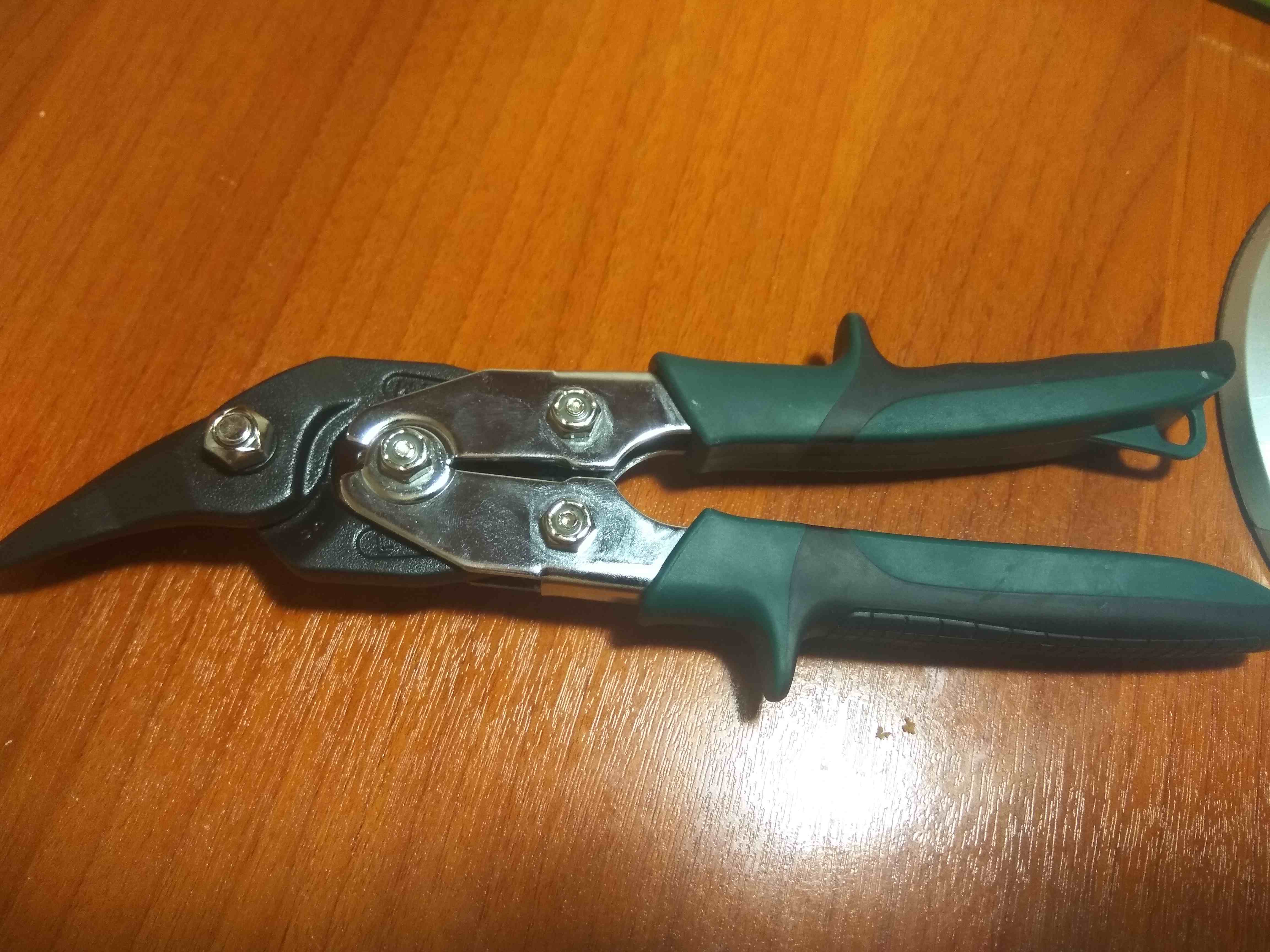

Большое спасибо всем откликнувшимся.Фото ножниц Бессей- 100% аргумент.Во вторник проверю на практике качество kraftool. SB3,Вот фото которое вы просили.И сразу вопрос:для чего?

RomanS34, cпасибо, просто на гайки посмотреть. А отзыв о работе - тоже жду и через полгода желательно ещё один)
