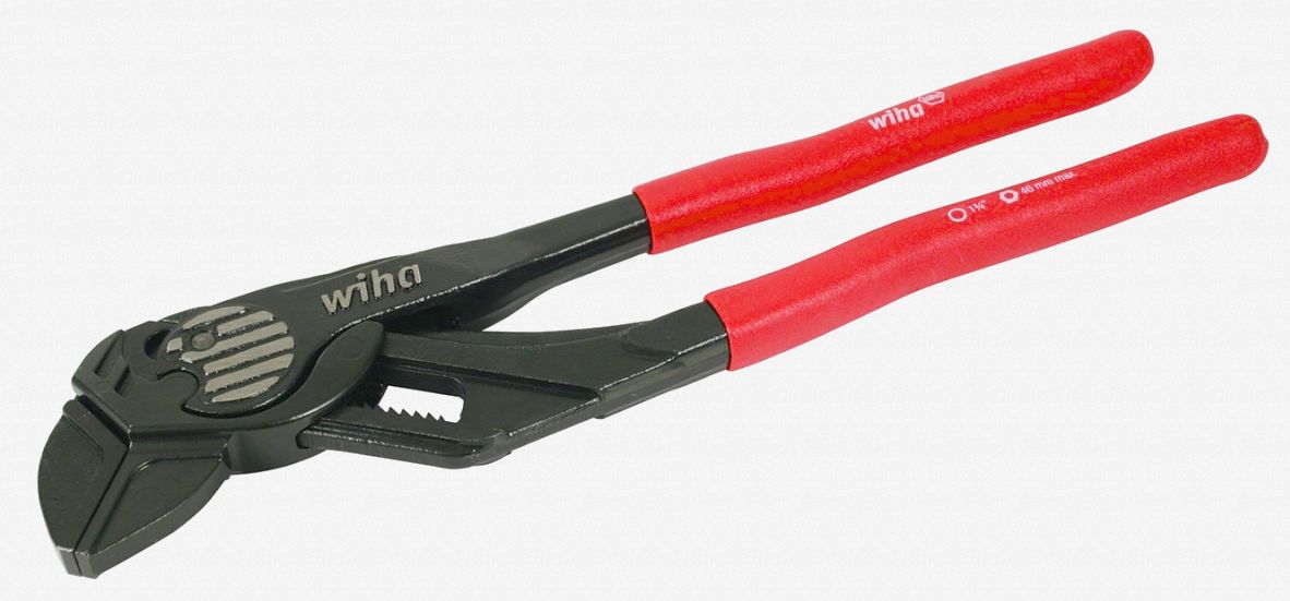

Serpiph
Serpiph
Регистрация: 19.11.2010
Мытищи
Сообщений: 1016
08.03.2018 в 19:52:55
dokar написал: ADM05, Но ведь хочется чего нибудь полегче и понтовей. :)
dokar, не знаю насчёт "легче", а "попонтовей" будет Knipex 83 61 010 ну и далее по вкусу :)

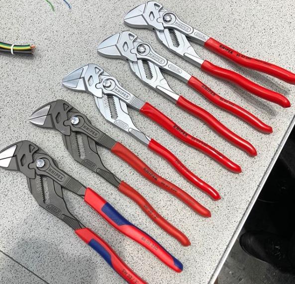

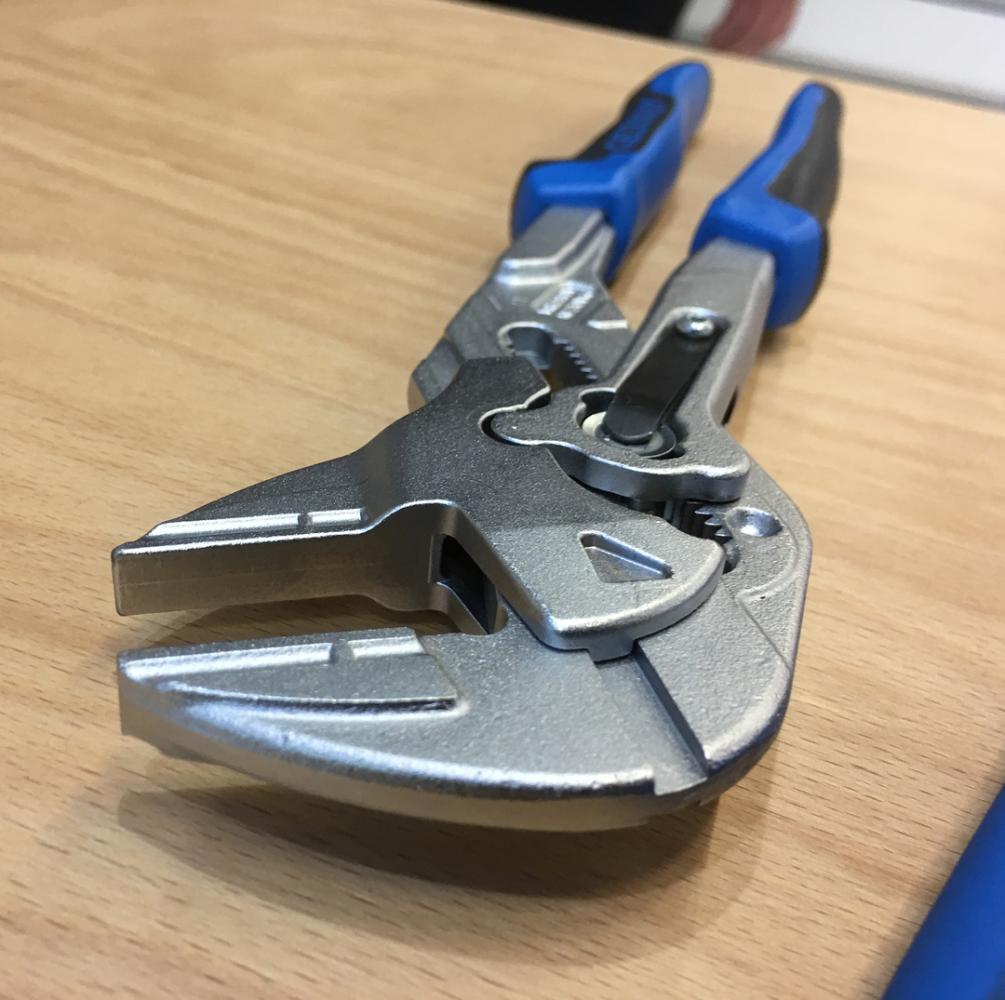

Vadim63
Vadim63
Регистрация: 26.04.2009
Тольятти
Сообщений: 13078
08.03.2018 в 21:21:32
Теперь и Гедоре :)
и обновленный Книпекс :)
maestro@
maestro@
Регистрация: 26.12.2016
Сообщений: 2475
08.03.2018 в 21:40:23
Vadim63 написал: и обновленный Книпекс
Что, Книпекс стал экономить на покрытии? Рефление на ручках добавил - видно.

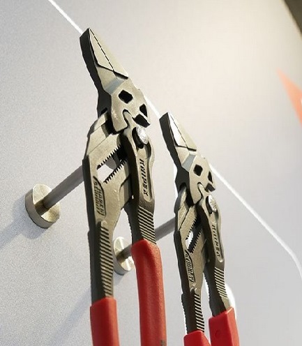

доминик
доминик
Президент
Регистрация: 18.12.2009
Сообщений: 8976
08.03.2018 в 22:56:54
Vadim63 написал: и обновленный Книпекс :)
Да, на выставке в Германии, они 86ые представили без хрома. 8602... Они и ручки немного вроде бы изменили. Я не был там, но друг ездил и говорил.
