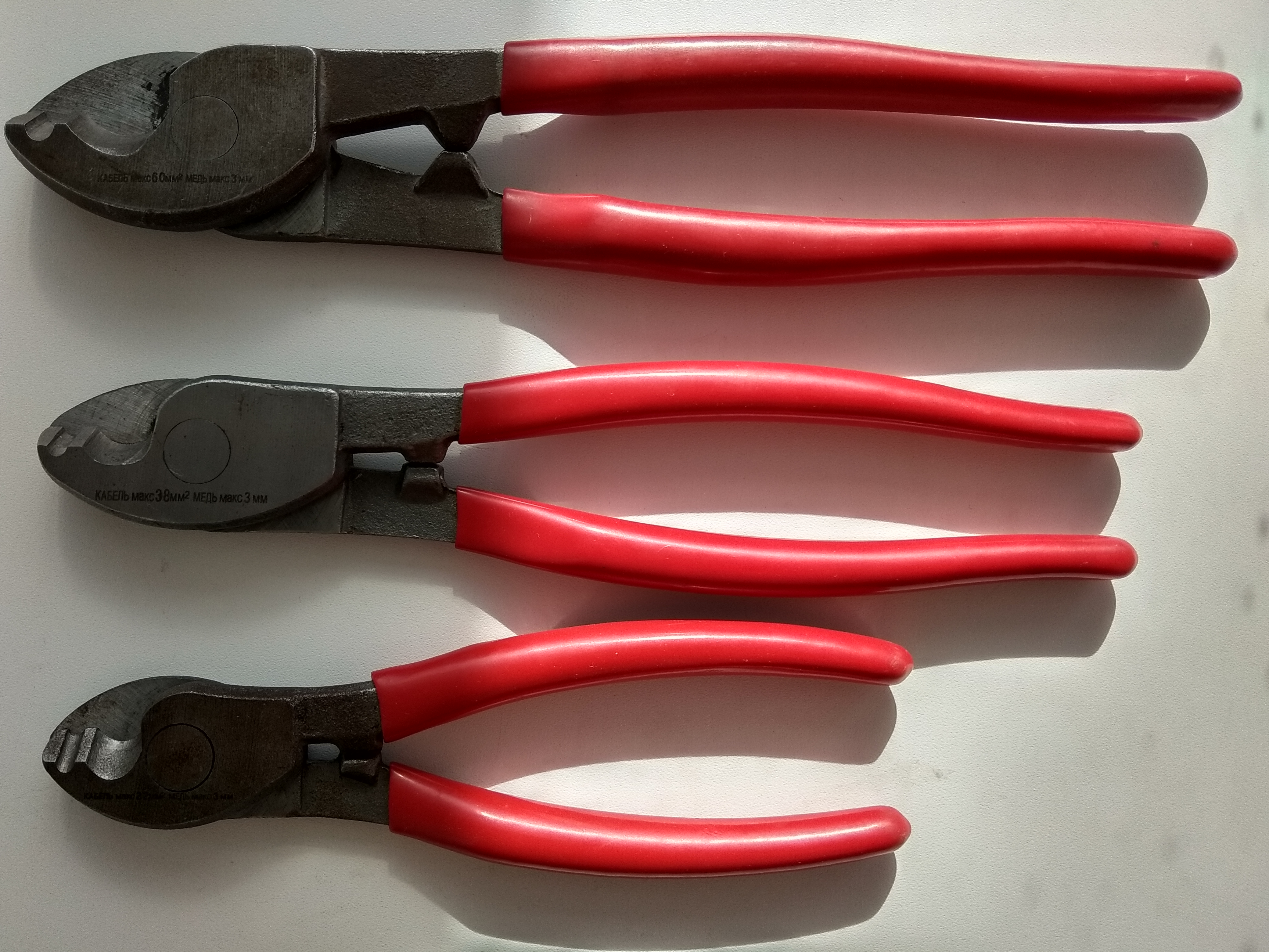

aspectre, возьмите тот кабель, которым чаще работаете. Хороший кабелерез режет легко, без особых усилий. У меня есть разные кабелерезы, Книпекс (три вида), Зубр (150, 210, 250), Магнуссон. Устроил им тест на усилие, и оказалось зубр 250мм всех уделал.)) Режет, "чик" и готово, поэтому чаще всех им пользуюсь. Так что тут кому как.)

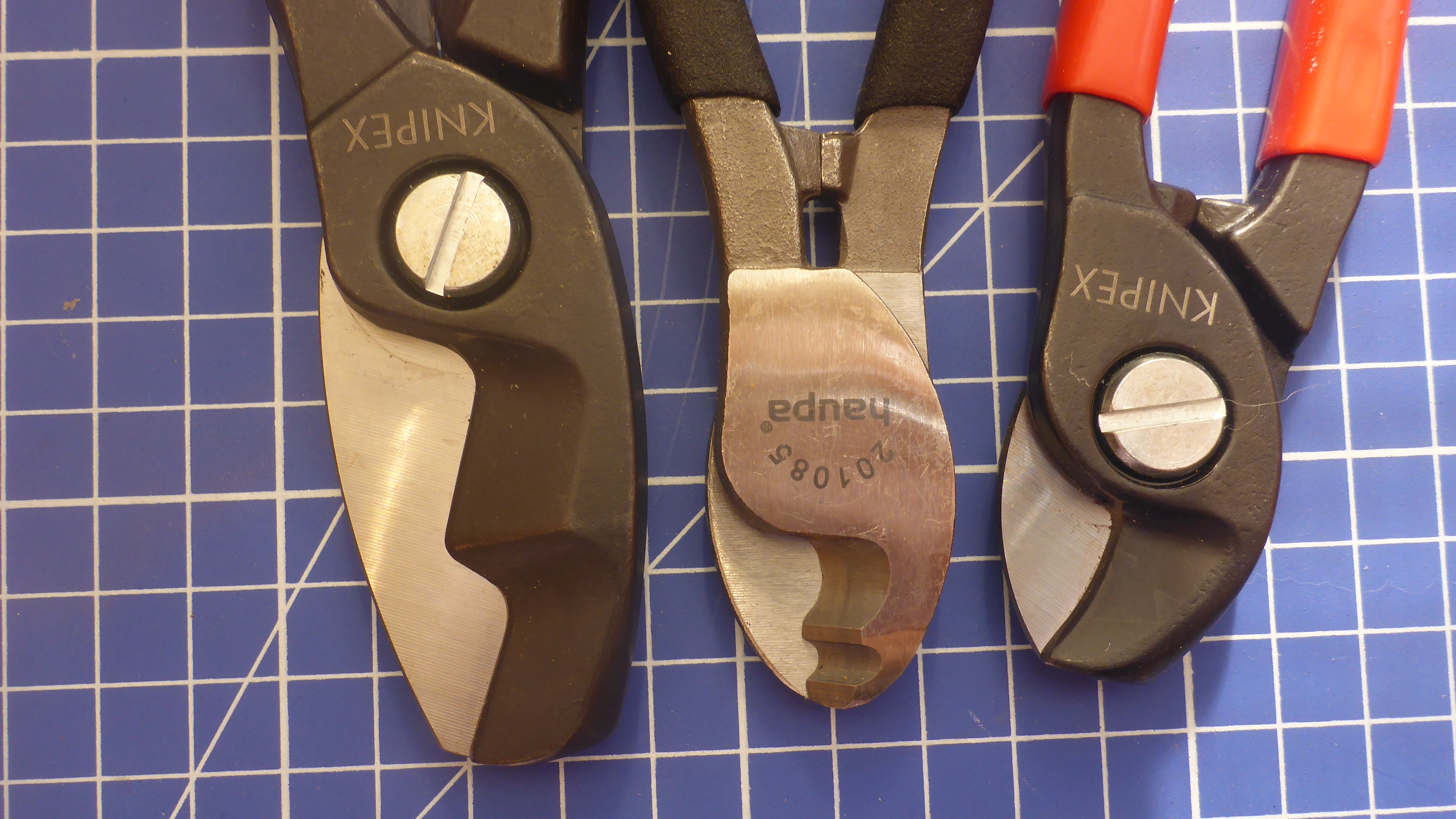

dim-on, Вот сразу вопрос, зачем регулируемый шарнир на них? Такой же видел на ножницах по металлу берлинского типа

aspectre написал: Вот сразу вопрос, зачем регулируемый шарнир на них? Такой же видел на ножницах по металлу берлинского типа
Думаю возможность располовинивания для удобства заточки. :)

Vadim63, Может и так :) А что, реально заточить вручную? Если я правильно понял, то кабелерез все-таки сугубо нишевый инструмент, но иметь его приятнее, чем не иметь :) Поэтому наверное куплю
