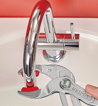

rubunduk написал: Про рассекатели, это из той же котоламповой оперы и скорее всего за авторством от того же баюна, как и про то, что 8643250 предназначен только для удобного закручивания неких шестигранных фитингов возле стены.
Моя информация взята с сайта Knipex, там и фото этого действия приведены: Knipex 81 13 250

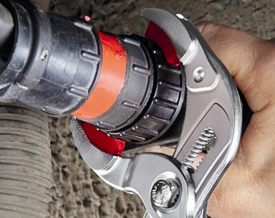

rubunduk написал: А вот для сифонов с выступами, или для пнд-фитингов, такие ключи вполне себе годны. Пример: сифон-"бутылка" На нем есть выступы, которые уверенно захватываются сифонными клещами 8113250.
Они захватываются, но только сами рёбра и только боковой гранью губок. Если попробуете охватить ниже этих рёбер, то скользить будет очень хорошо, сами губки скользят.

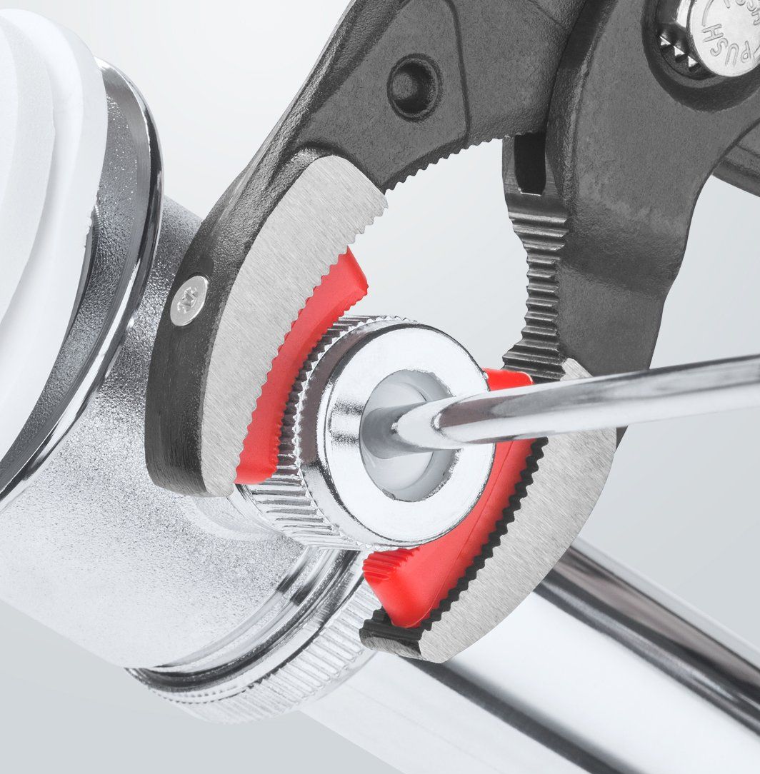

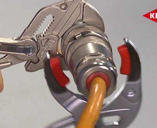

Serpiph, От котоламповости не застрахованы и официальные источники. В своё время я купился на подобное фейковое фото и купил 8113230, кстати если присмотреться на фото выше которое я выкладывал, там были следы пожульканности накладок на его пластиковых губках. Остается только предположить, что на данной гайке есть параллельные уступчики для захвата чем то вроде 8603150, или 8603125. В подобном разе, 8113250 ключ цепляется за гайку аэратора, если она полностью гладкая, то нет. Так что вот такие фото в его "портофлио", как работа с аэраторами, - это введение в заблуждение. Не случайно у них в видео нет примера подобной работы в динамике.
  • Лажа, на полностью круглой гайке, без уступов под ключ с параллельными губками.
  • Да, так можно. Причем когда система новая монтируется, ничего еще не закисло, то пластиковый вариант вполне себе канает. А вот когда система уже побывала в работе и надо что-то раскрутить, то на первый план выступает вариант без пластиковых губок.
  • Вот такой вариант, когда кривизна губок совпадает с поверхностью фитинга, когда губки полностью примыкают к его поверхности, то тут еще можно что-то раскрутить, или закрутить. Но когда очкуешь покоцать соединение и надо только 8113 крутить, то тут приходиться еще и подматывать фитинг малярным скотчем, чтобы обеспечить лучший захват ключа на фитинге, но это тоже не всегда помогает, поэтому нужно иметь еще и ремешковый ключ, но его щадящую версию. Хотя в данной картинке, это скрин из оф.видео, вызывает вопрос, - за каким лешим они гладкую часть фитинга крутят, по логике там же шестигранник есть и накатка. - Наверное чтобы показать, шо он типа может и по круглому не скользить))) А что касается моего фото, то я показал эффективный вариант применения 8113, - есть ребрышки, ключ заклинивается на них своими пластиковыми накладками и ребрышки ником образом не страдают. Наверное так конструкторы и задумывали. Так что вариант крутить пониже ребрышек, это уже выходит за границы применимости данного ключа. И кстати, рекомендую не использовать сифон бутылочного типа. Лучше ставить безотстойный жесткий сифон. Это у нас так сложилось, что бутылку почему то все любят, а она была придумана для того, чтобы какую-нибудь мелкую фигню типа сережки, или брюлика в каналыгу не смыть. - Типа бутылка, она больше для аристократов катит))) А простым людям, которые на себе алмазы с брульянтами не таскают, самый лучший вариант - безотстойный. Если прочая канализационная система собрана правильно, то и вода в такой мойке не поднимается, да и чтобы его засрать, нужно очень постараться. А если и удастся, то они разбираются гораздо лучше чем бутылки. Кстати, у книпекса далеко не первая фотография, когда они заради картинки показывали эльфийские варианты использования их ключей. Помнится, когда то народ потешался, как на фото в салоне автомобиля, 86 ключ поставили на гайку, а хода ни в одну сторону не было))) Книпекс классная фирма, но и на солнце бывают пятна.

rubunduk написал: Лажа, на полностью круглой гайке, без уступов под ключ с параллельными губками.
Так у Книпекс и заявлялось, что пластиковые губки за счёт трения смогут крутить гладкие гайки, а по факту обман.
rubunduk написал: А что касается моего фото, то я показал эффективный вариант применения 8113, - есть ребрышки, ключ заклинивается на них своими пластиковыми накладками и ребрышки ником образом не страдают. Наверное так конструкторы и задумывали.
Если бы конструкторы так задумывали, то они бы тогда не стали бы делать очень мелкую насечку на губках (что как раз и склоняет в пользу работы на гладких поверхностях), а сделали бы более крупную, чтобы подобные рёбра жёсткости могли попасть в различные уступы.

8113230 не имеет насечки на пластиковых накладках и накладки более жесткие, а в сочетании с небольшой силой сжатия, - им работать по накатке, или ребрышкам очень затруднительно. Им можно зацепиться за ребрышки, если только обе накладки попали в промежутки между ними, но все равно срывается. А 8113250 как раз за счет зубчиков, большей силы сжатия и более мягкого материала вполне эффективен на ребрышках. У этих клещей достаточно если ты попадаешь одной накладкой на промежуток, а другая может цапануться на самом ребре, - в силу вышеназванных доработок 8113250. Книпекс сделал работу над ошибками. - По крайней мере в случае сифонных клещей. Но по прежнему не упускает возможности приврать.
