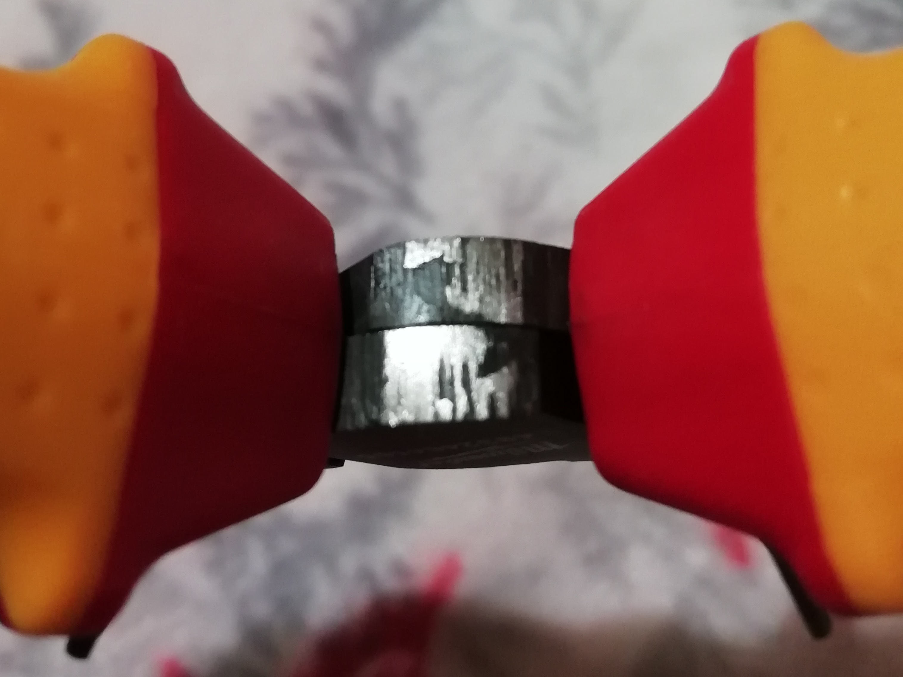

aspectre написал:
Ваши заусенсы, это следы от покраски, обычной шкуркой на раз убираются.
aspectre, это именно необработанные следы от ковки. :)
Тёмные следы на правой фотографии, это блики от футболки на выровненных участках. :)

Норушка написал:
aspectre написал:
Норушка, Спорить не буду, но я уже на 5-6 НВСах 320ой шкуркой в спирту быстро их убрал. Металл бы 320ая шкурка просто даже бы микрон 5 бы если сняла и то хорошо В доказательство моих слов, если свести в одно положение рукояти, то эта "кривая ковка" на обоих частях ШГИ станет одним рисунком, это места наплыва краски при окунании

Норушка написал: aspectre, наверное не очень удачные фотографии. Вероятно потому что я знаю ситуацию, могу определить границы обработки.
Кстати, область шарнира тоже... (забыла слово культурное) ... — мягкая. :)
Норушка,
Могу записать видео, как я убираю это спиртом и марлей(в оконцове будет гладкая полированная поверхность), но тогда это место цвести начнет через полгода :( В этом экземпляре ручкам ходу не мешало, я и не убирал. А вот на длинногубцах убрал и они зацвели гады там

После спирта с марлей
Правда насчет спирта слукавил, уайтспирит 1050 Тикурилла + этанол + ацетон.

aspectre, у меня телефон плохо снимает макрофото. Вот:

Норушка написал: aspectre, у меня телефон плохо снимает макрофото. Вот:
Норушка, Прикольно, получается у НВС кроме покраски еще и некому заполировать на заводе чтоли нормально... А денюжку то берут немалую, между прочим. Я так правда и не понял, зачем убирали, за ручки цеплялись? Советую маслом натереть это место, во избежание зацветания
