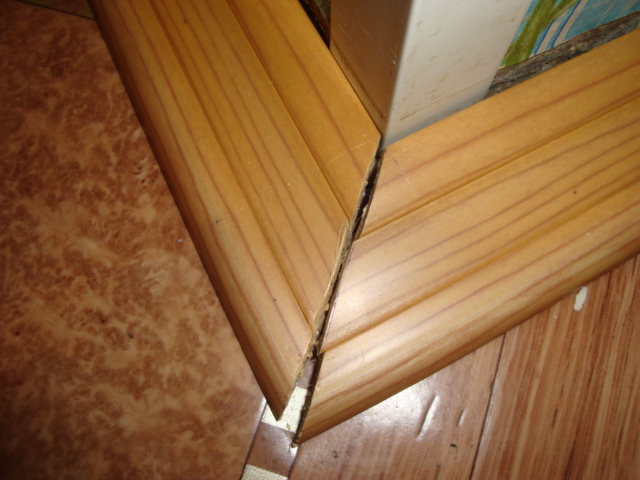

Чем замазать щель между плинтусов. Плинтус ПВХ.

Приходят в голову 3 варианта: 1) плиточная затирка 2) воск для мебели 3) цветной герметик, например паркетный

Sergey_G. написал : цветной герметик,
Сломастер!
Сломастер!
Регистрация: 11.02.2009
Таллин
Сообщений: 903
09.03.2009 в 17:48:19
Sergey_G. написал : 1) плиточная затирка
Для дерева не пойдёт.
Sergey_G. написал : 2) воск для мебели
Слишком мягкий , не предназначен для этого .
Sergey_G. написал : 3) цветной герметик, например паркетный
На мой взгляд самое то что надо .... Продаётся в тубах как силикон . :)

sayan написал : Чем замазать щель
можэт каким нибудь угалком штоли;)
stroika
stroika
Регистрация: 16.01.2009
Кишинёв
Сообщений: 5978
09.03.2009 в 17:54:06
Сломастер! написал : Для дерева не пойдёт.
так он фроде не из дерева:cool:
sayan написал : Плинтус ПВХ.
Сломастер!
Сломастер!
Таллин
Сообщений: 903
09.03.2009 в 17:56:53
stroika написал : так он фроде не из дерева
Ошибся ,но суть не изменилась . Затирка со временем выкрашится в данном случае и ждать долго не придётся :)

Сломастер! написал : Затирка со временем выкрашится в данном случае и ждать долго не придётся
стопудофф !

stroika написал : можэт каким нибудь угалком штоли
Обсалютно согласен , если наити оригинальный , той-же фирмы что и плинтус.....

Сломастер! написал : если наити оригинальный , той-же фирмы что и плинтус.....
кто ищит - фсегда найдет !

Большое спасибо за ответы, завтра поищу паркетный герметик.
