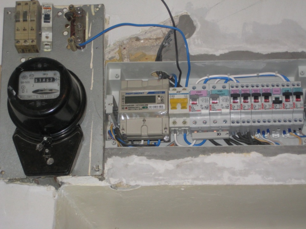

2avmal Можно вопросик по Вашим двум рисункам? 1) что это за модуль (со светящимся индикатором) стоит на DIN-рейке справа, рядом со счетчиком; 2) есть ли схема щитка (интересно посмотреть на номиналы автоматов); 3) какое сечение проводов на вводе?

jek написал : Можно вопросик по Вашим двум рисункам?
Это не мой рисунок ...
jek написал : что это за модуль (со светящимся индикатором) стоит на DIN-рейке справа, рядом со счетчиком
...И справа от вводного рубильника? Обычный светосигнальный модуль.
jek написал : есть ли схема щитка (интересно посмотреть на номиналы автоматов)
Разумеется есть и, уверяю вас, интересного там ничего нет - типовая схема.
jek написал : какое сечение проводов на вводе?
Четыре квадрата.

avmal написал : Разумеется есть и, уверяю вас, интересного там ничего нет - типовая схема.
Я вот почему спрашиваю: на первом рисунке под счетчиком на вводном автомате (вверху) наконечники со сдвоенными проводами. Зачем? Для увеличения общего сечения провода?
