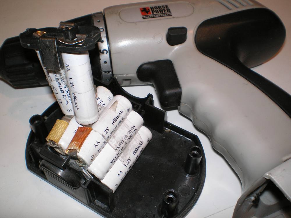

"Чисто поржать":
HORSE POWER KCD120

2rem273 И сколько проработал? Или это Вы сами перепаяли?

Нет, всё "родное":
Пришёл в ремонт по редуктору:
По состоянию двигателя - и не работал совсем.

а что такое еще и ремонтируют? , ему цена новому 700 рублей...

Еле удалось отговорить (написано-то "HAMBURG GERMANY"), оставил в дар.
