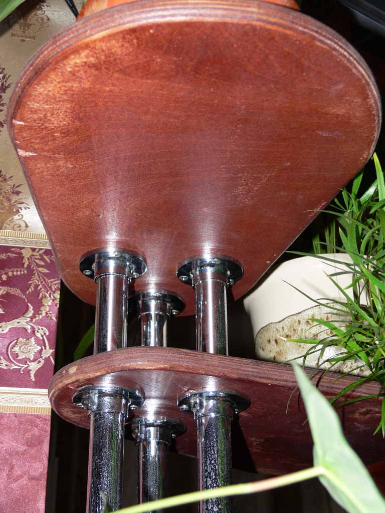

Сейчас в магазинах в широком разнообразии представлены этажерки, изготовленные из фанеры и хромированных труб диаметром 32мм (кажется) Не в любом интерьере хром будет смотреться хорошо, но все же... Этажерки мне понравились простотой конструкции и не понравились ценой. Сделал сам. Трубы и фланцы для них продаются в магазинах мебельной фурнитуры. Фанеру покупал на рынке - толщина миллиметров 15-20 (не помню). Помня образчики из магазинов, нарисовал свой проект. Это было самым сложным. Дальше просто - электролобзиком вырезал полки, фрезером скруглил кромку, перовым сверлом просверлил отверстия, нарезал трубы. Морилки продаются в очень широком ассортименте цветов - подобрал подходящий по обстановке. Водорастворимый (или как он там правильно называется?) лак сверху. Далее все собирается. Пластиковые ножки из того же магазина мебельной фурнитуры.

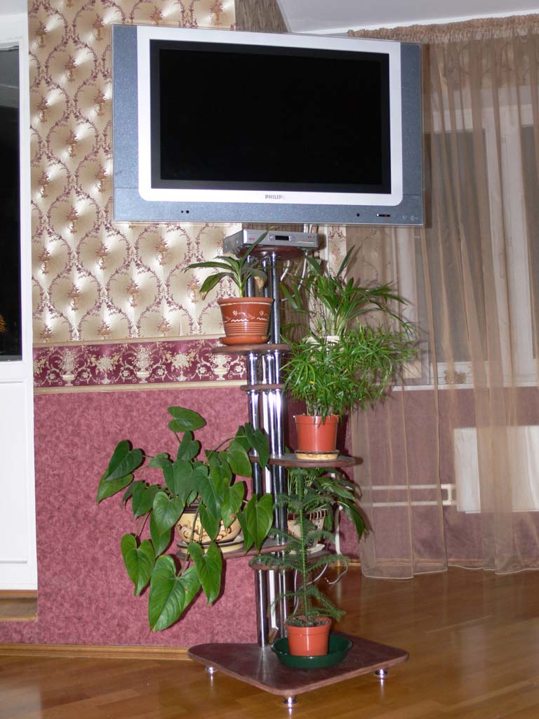

Мила написал : 2Shprot А фото в студию, плиз.

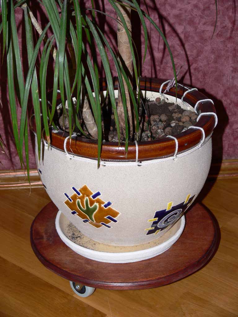

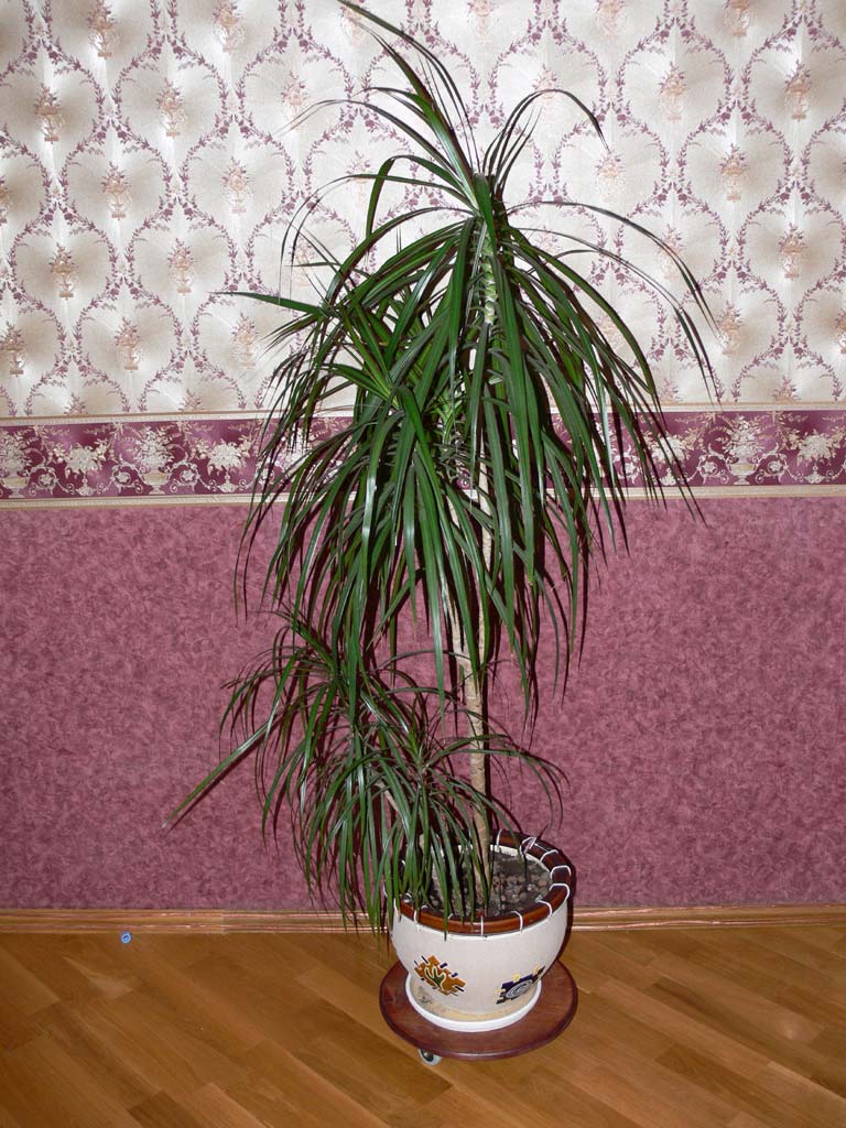

Плиз. Полочки в виде лепестков. При сборке каждый из них можно крутить на 120град, что позволяет повернуть их так, как душе угодно. Высота полочек легко изменяется - их можно перемещать по трубам, слегка открутив фиксирующие винты. Соответственно, можно подстраиваться под рост растений. Этажерка стоит не в углу, а НА углу. Оригинальная форма нижней полки позволила поставить этажерку на угол в комнате и слегка его скрыть от взгляда.
Заодно сделал и пару круглых подставок под пальмы. Подставка стоит на трех обрезиненных колесиках. При влажной уборке помещения пальма легко перекатывается.

Ну, не супер - первая проба пера. Видна не очень аккуратная работа. У такой конструкции есть куча плюсов:
  1. Реально легко изготовить самостоятельно. Проблема может возникнуть только если нет фрезера, но, в конце-концов, можно по кромке снять просто фаски напильником или шлиф-машиной.
  2. Конструкция разрабатывается под свои реальные потребности. Можно выбрать форму, размер, цвет, габариты. Главное придумать.
  3. Есть возможность украсить эту конструкцию декоративными светильниками - видел такое в магазине. Там из труб сверху торчат маленькие круглые матовые белые плафончики (сантиметров 8-10 в диаметре). Т.е. конструкция может быть и небольшим торшерчиком.
  4. У меня сверху висит телевизор, стоит декодер. На этапе ремонта кабели в стену не заштробил. Пока они идут по стене. Размышляю теперь на тему - может внутри труб их пропустить...
  5. Можно расширить назначение этажерки. Например, если она будет стоять вдоль стены - дополнить полочками под книги и пр.
На мой взгляд очевидный минус подобной конструкции - она сама говорит о своей бюджетности. Блестящие трубы, фанера. Несколько грубовато. Можно попытаться трубы как-то задекорировать - затенить, чем-то обвить. Замаскировать откровенный фанерный торец. Может тогда эта грубость несколько затушуется.

2Shprot Спасибо за фото.
Кольцо на цветочном горшке супер! А чем в горшке дырочки сверлили? Они довольно часто насврелены, край мог и обломиться или треснуть. Регулировка по высоте для разных растений и смены композиции очень удачное решение. А если уж так смущают торцы, наденьте кромку мебельную тип С? или П?.

Мила написал : Кольцо на цветочном горшке супер! А чем в горшке дырочки сверлили? Они довольно часто насврелены, край мог и обломиться или треснуть.
:o А горшки мы покупали :o К слову, горшки легко сверлятся обычным сверлом для кафельной плитки - тем, что по форме на стрелу похоже. Сейчас как раз раздумываю на тему горшков. Хочется, чтобы горшки были в едином стиле, но не покупать же их впрок, навырост. Хочется найти какое-то решение. Скажем в продаже есть обычные глиняные, без какой-либо отделки. Хочу придумать декорирование для них, которое не будет смотреться простым, но выполнимо в домашних условиях. Допускаю использование краски, декоративной штукатурки, декоративных камушков, песка, каких-нибудь стекляшек. Это ведь вполне реально сделать, да еще и здорово съэкономить можно...
