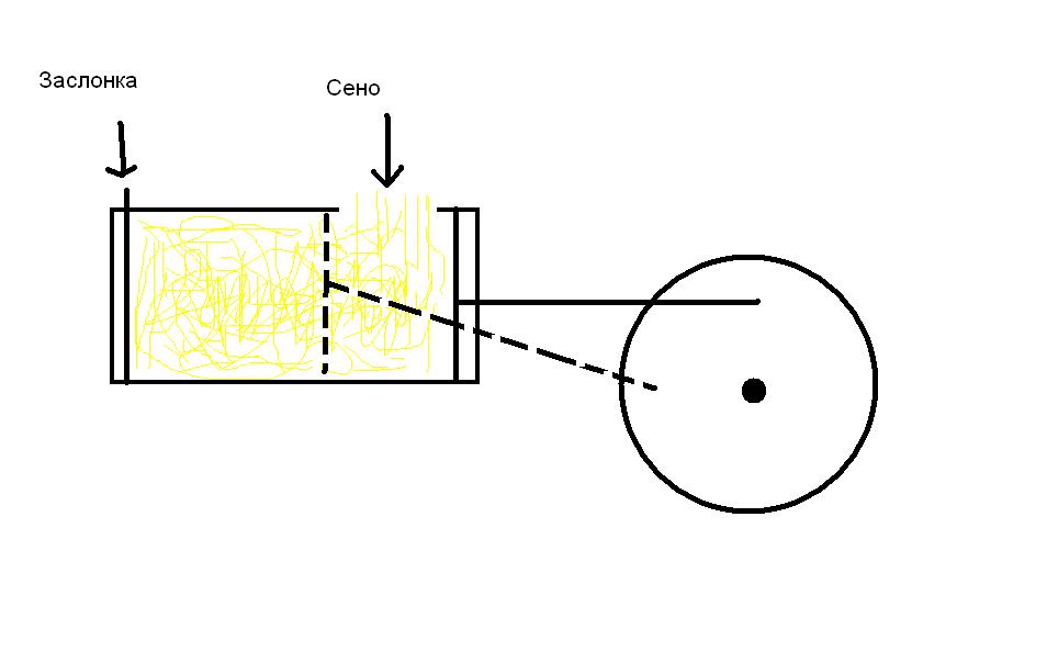

09.05.2009 в 13:08:06
Шерхан Извиняюсь за косой рисунок, но думаю принцип понятен

Не то.:( Проще сколотить ящик со сьемной одной стенкой. Улаживаешь проволоку или веревку, накладываешь и трамбуешь сено, перевязываешь, открываешь стенку, вытаскиваешь тюк.;) Все же склоняюсь к рулоннику:yu

Шерхан написал : Проще сколотить ящик со сьемной одной стенкой. Улаживаешь проволоку или веревку, накладываешь и трамбуешь сено, перевязываешь, открываешь стенку, вытаскиваешь тюк.
Сей способ уже опробован, ящик переделал для других целей - слишком утомительно! Задача состоит в том, чтоб задействовать МБ!
