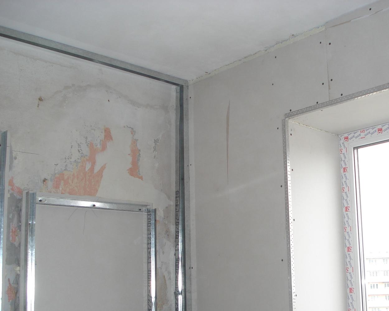

Мастера, подскажите, такая конструкция (смотрим фото) имеет право на жизнь? С учетом того что справа будет шкаф-купе... Собрано из ПС и ПН-50.

А что в данной конструкции может смущать? Если простые проходы будут, то нет вообще проблем, если двери - то нет места в углу примыкания для обналички. Да и соединение верхней наддверной (так сказать) направляющей со стойкой можно было сделать прочнее. Если двери, то либо профиля UA, либо укрепление брусом. А так... по-моему все вроде бы нормально. Или вопрос не по конструктиву, а по экстерьеру?)))

TankBoy написал : такая конструкция (смотрим фото) имеет право на жизнь?
Конструкция, как конструкция ..не конструкционнее других конструкций :)

sanniks написал : А что в данной конструкции может смущать?
Справа будет примыкать шкаф-купе (там где на полу лежит профиль там будут двери), соответственно боюсь что от ударов дверью шкафа-купе ушатается вся конструкция. Сам же проход на кухню будет без двери, просто арку сделать думал.
Палецкий написал : Конструкция, как конструкция ..не конструкционнее других конструкций
Этого и боюсь, что не "недоконструкционней" других...
На фото: красным - арка; зеленым - дверь предполагаемого шкафа купе.

Обязательно усиль стойку примыкания шкафа - купе брусом от пола до потолка. Арка - будет надежнее - динамика будет "распыляться" по кривой.

TankBoy написал : На фото:
Вооот оно как! ..ни какой брус, заложенный в угловой профиль не спасет конструкцию от растрескивания при ударе дверей! Сделайте из ГКЛ простенок, как на фото ..сантиметров двадцать в ширину, тогда будет более-менее жестко

Палецкий написал : Сообщение от TankBoy На фото:
Вот именно это я и подозревал. Спасибо. Наверно так и сделаю. Кстати, а если вместо ГКЛ профиля поставить трубу стальную квадратную 40х40 - это исправит ситуацию или тоже не то (коридор небольшой приходится считать каждый сантиметр)?

TankBoy я ставил дверь на профиль - два ПС 50 - вставил друг в друга в пазы и стянул шурупами - получается труба. на ощупь очень крепкая конструкция, не поведет как дерево.
дверь уже стоит - всё нормально

TankBoy написал : если вместо ГКЛ профиля поставить трубу стальную квадратную 40х40 - это исправит ситуацию или тоже не то
Конечно не то :) Кроме значимого удорожания конструкции, Вы еще получите неимоверный геморой с монтажем. Не надо изобретать велик, а просто сделайте простеночек ..его торец будет куда более жестче, чем труба 40х40 ...Вы в этом убедитесь, когда постучите кулаком в торец готовой ГКЛ конструкции

Палецкий написал : Сделайте из ГКЛ простенок, как на фото ..сантиметров двадцать в ширину, тогда будет более-менее жестко
+1
