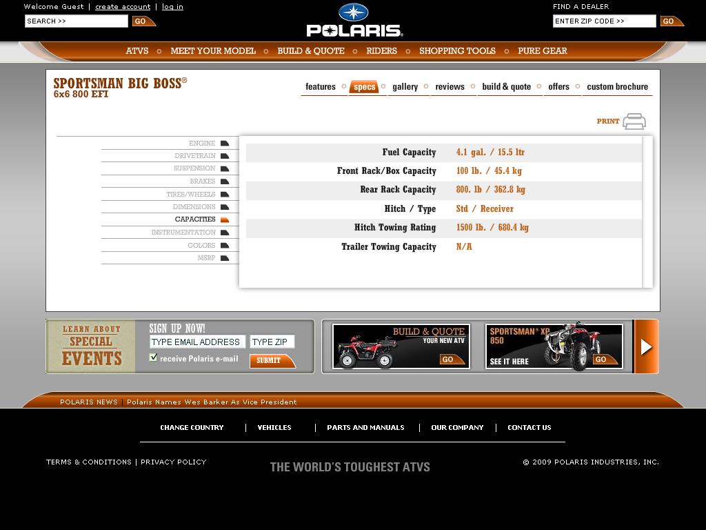

Alex___dr написал : На характеристики взгляните - http://www.escort-polaris.ru/start.php?m=item&itid=54 На тяговое усилие в частности...
Развить тягу в 700 кг при весе в 400 кг, неполучится. Там скорее указывается максимальный тяговый момент сцепки.(свыше которого возможно разрушение сцепки)

Djuse написал : Развить тягу в 700 кг при весе в 400 кг, неполучится.
А если брать не сухой вес? А полный? Не случайно все тягачи либо весят достаточно, либо нагружаются...
Суховой вес 406кг Задний багажник 362 кг Передний ьагажник 34.6 кг

Alex___dr написал : А если брать не сухой вес? А полный? Не случайно все тягачи либо весят достаточно, либо нагружаются...
Цитата: Суховой вес 406кг Задний багажник 362 кг Передний ьагажник 34.6 кг
Да и водитель, что то весит...
Тогда он потянет только себя.:p
Регистрация: 13.03.2006
Сообщений: 28328
15.03.2009 в 21:54:26
Djuse написал : Тогда он потянет только себя.
Врут?:eek: http://www.polarisindustries.com/en-us/ATV/2009/UTILITY/SPORTSMAN-800-BIG-BOSS-6X6/Pages/specs.aspx
