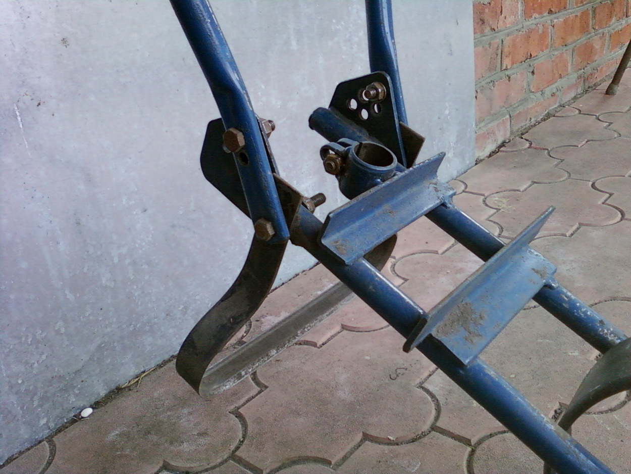

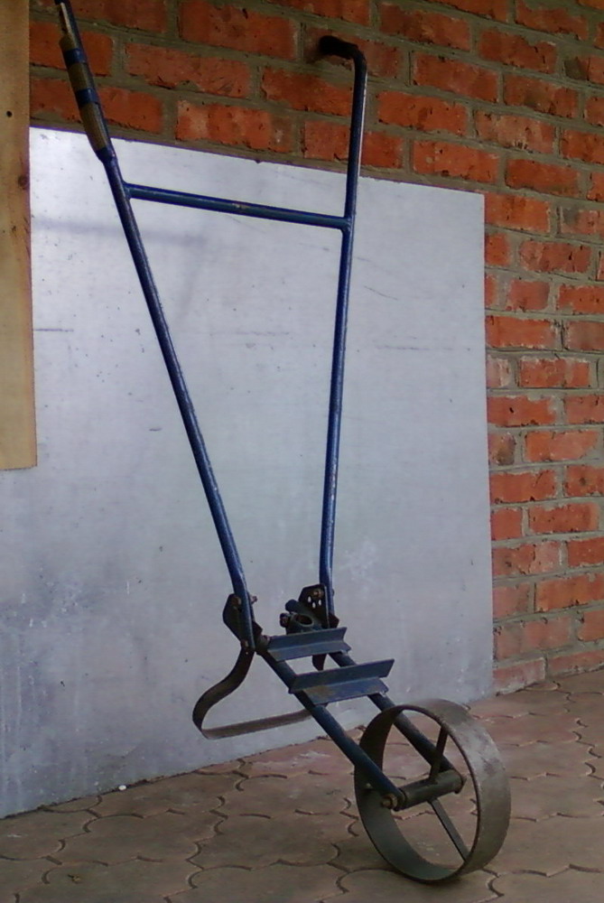

как и обесчал даю фото-нож на пропольнике заточен с двух сторон,отверствия-для регулировки высоты ручек,приваренная и распиленная труба-для маленького окучника

SER2009 А зачем там колесо?(Исходя из фотографийи получился такой вопрос)

Это фабричное изготовление неплохое

Колесо: Как груз и опора НА скобу. А вобще то чтобы не таскать в руках Повернул и покатил Используй то что под рукой

обычно оно служит опорой и не позволяет сильно заглубиться.

кутузоф написал : как и обесчал даю фото-нож на пропольнике заточен с двух сторон
Удачный культиватор-попольник "Гном" Харьковского велозавода: лёгенький, манёвренный ... Комплектуют хорошими скобами трёх размеров, окучником и ... плужком.:a

pavva написал : Удачный культиватор-попольник "Гном" Харьковского велозавода: лёгенький, манёвренный
Имхо. Как раз в такой сборке полная ерунда. Гораздо пактичнее когда перед скобой вместо колеса игольчатая маленькая боронка. Не нужны для этого и две ручки. Скобу всунули в раму для более тяжелых операций да и только.

pavva написал : Удачный культиватор-попольник "Гном" Харьковского велозавода: лёгенький, манёвренный ... Комплектуют хорошими скобами трёх размеров, окучником и ... плужком.
увы-не велозавод,но как пропольник очень удачный и действительно легкий в обращении-пользуюсь уже четвертый год и очень доволен
