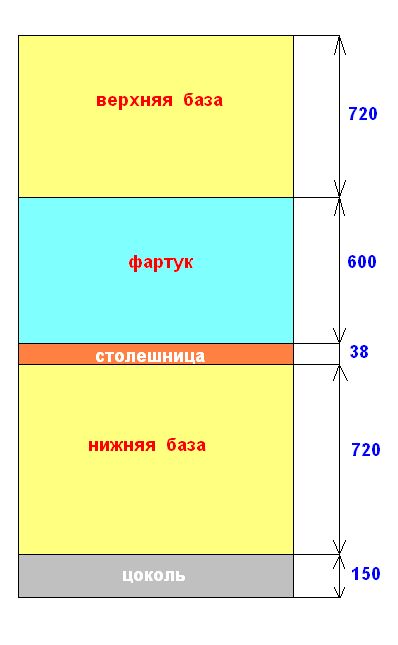

еще хочу спросить место над рабочей зоной правильно что я оставил пустое и лампу туда или не надо там пустоты - повесить еще шкаф для посуды?
Evgen10
Evgen10
Регистрация: 15.10.2006
Сиэтл
Сообщений: 1986
15.03.2009 в 14:50:59
и вот я подумал лампа надо рабочей зоной - обязательно, в вытяжке свои лампы (elica), один спот в уловом шкафу, то есть света вроде достаточно, такой еще нини потолок над верхними шкафами с лампами не нужен?

шкаф там не помешает. Помимо посуды еще и продукты надо хранить (бакалею например), и мелочь всякую. я на кухне, в силу ее малого размера, старалась занять любое свободное пространство. Сделала навесные шкафы 92 см высотой - над холодильником образовался дополнительный шкафчик - храню там редко используемые вещи - мясорубку, соковыжималку. Над вытяжкой шкаф тоже используется для хранения. У него внутри проходит вытяжная труба, но по бокам от нее запросто помещаются всякие разные вещи.

Evgen10, "дырка" над рабочим столом не нужна. Попробуйте перерисовать свою кухню в размерах на приложенном файле. Уточните про стиральную машину - не уверен в прочности конструкции "Ящик без дна с края гарнитура со стиралкой внутри". P.S. Сообщите размеры кухни и техники. Если будет время, то может чего и нарисую....

Evgen10 написал :
  1. Шкаф №2 (700) будет без дна (для стиралки).
  1. стиралка встройка?
  2. ноги ящика как крепить?
  3. Если СМ не встройка, то нижний плинтус не встанет. + высоту по столешне надо ~91см + лоток из под столешни не выдвинется => порошек прямо в люк, а ополаскиватель как?
И газовую панель подальше от холодильника - иначе запаритесь его тереть от капель жира Об торчащий острый угол будете постоянно синяки ставить.... Дырка в фасаде и полка не нужна - зачем лишнюю пыль вытирать? Если на холодильнике ТВ - то замучаетесь голову задирать
Внизу духовка, или СВЧ? Если СВЧ - то часто будете ей "кланяться"

Анита написал : я на кухне, в силу ее малого размера, старалась занять любое свободное пространство. Сделала навесные шкафы 92 см высотой - над холодильником образовался дополнительный шкафчик
С точки зрения вместимости конечно правильно, а вот насчет красоты не знаю, где то читал что в маленьких помещениях вообще нежелательно использовать навесные шкафы, понятно что на кухне этого не избежать, но имено поэтому чтоб поминимуму нагрузить пространство нарисовал их пока так, попробую еще нарисовать вариант с 72 см шкафами и уменьшу глубину шкафов до 28 или 30 см.
