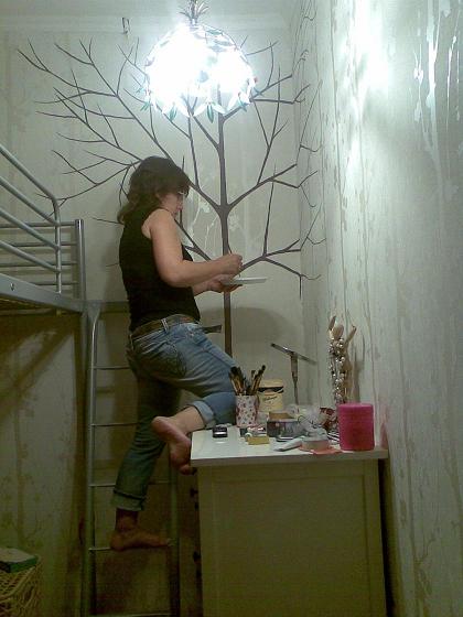

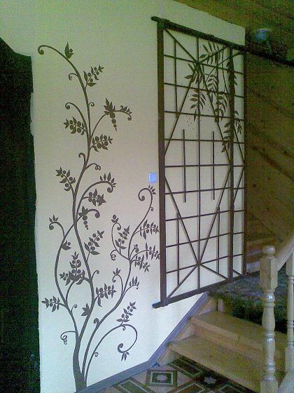

увидел ВОТ это и захотел такое себе на стену :) Как,чем и на чём такое можно сделать не покупая дорогие наклейки за 60$? Хочу напечатать трафарет на принтере,склеить листы,вырезать,налепить на стену и покрасить...кто может подсказать чем лучше красить? (основой будет стена выкрашенная матовой краской) И как можно трафарет прикрепить чтобы нигде не подтекло?

Рисуется в чём угодно.. потом проектор и переносится на стену,а потом кисточку в руки и вперёд.. без всяких потёков, и сразу видна ручная работа. А можно и без проектора, с одной фантазией как у нас дома.

Рисуется такое на стене акриловыми красками (лучше не берите дешевые, краски продаются в товарах для художников), если сделать по трафарету, рисунок лучше протамповывать (можно для этого взять губку для мытья посуды, или специальные кисточки - они тоже продаются в товарах для художников, так и называются - кисти для трафаретов)

Заказываете плоттерную резку для пленки в Вашем городе, цвет Оракала выбираете сами. Выйдет, как я подозреваю, дешевле. Под плоттерную резку пойдут эксизы в кореле.

Имхо все же лучше плоттерная резка оракала - цвет близкий к стенке всегда в наличии, да и саму плёнку можно покрасить. А снять потом не в пример легче. Нет проблем со смывом краски. А тут либо краска поплывет от любого чиха или другой брызги, либо потом вообще не смыть.
