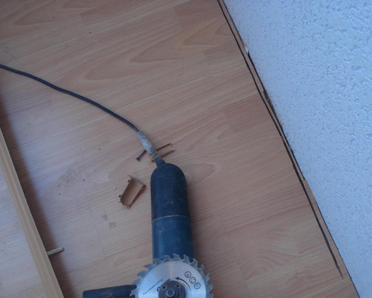

Vitamin написал : Да вот тот же ламинат по месту подпилить - готовая проблема. Чем Вы его пилить станете? В одном сантиметре от стены. Чем? Паркеткой? Лобзиком?
да для этого лучше чем машинка с пильным диском ничего нет(когда уроды разные ламинат вплотную к стенам укладывают) хотя с 125 диском не страшно а вот на большую уже пострашнее(да и нет смысла на нее диск пильный ставить если только тот которого тут все боятся как огня он идет с цепью от бензопилы и нужен для подчищения пазов и чашек в бревнах очень хороший диск но дорогой)

2отделкин хорошая фотография. хороша она как минимум тем, что если Вы ее разместили, значит до сих пор можете :) болгарка с пильным диском и без кожуха..
К слову 125 мм или 230 - если разлетится, то разницу вряд ли можно будет уже различить.. Про ламинат я уже упоминал - много раз подрезал таким образом, но честно сказать я лучше цену в работу забью выше (ламинат впритык - тому обоснование, так вообще то не делают), чем возьму в руки такую болгарку.

Gins написал : болгарка с пильным диском и без кожуха..
Брр... Жаль нет смайлика с мурашками на спине... ;)
