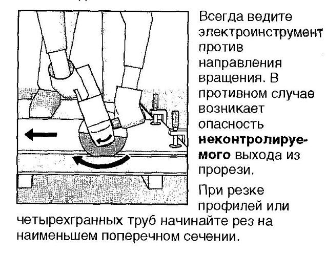

Из инструкции к Bosch GWS 850.
15.02.2010 в 22:27:31
Meet написал : Из инструкции к Bosch GWS 850.
...Туплю чтой-то:написано одно,стрелки показывают,-другое ...:confused: .Может надо как фрезером,-всегда на встречу обрабатываемому...:) ?

15.02.2010 в 22:36:53
chico63 написал : Самый сильный рывок будет в районе допручки.Искрами режем ВНИЗ или почти вниз и держим НЕ по аналогии с лопатой , а по аналогии с КАЛАШОМ или Шмайсером ! Только стоя с правой стороны от этого "калаша"
skorp777 написал : Как сказал Великий и Ужасный Kvost , "при правильной работе болгаркой горят штаны.Это НОРМАЛЬНО!!!" И нечего больше спорить,
chico63 написал : А ПРАВША должен держать допручку ПРАВОЙ рукой ! Потому что у правши именно ПРАВАЯ рука самая сильная и именно ЕЙ он и должен удерживать болгарина за ТУ деталь,на которой самый максимальный ВЫРЫВАЮЩИЙ момент в случае рывка ! Ну неужели это не понятно ???
Но по картинке линия реза проходит черед грудь шайтан-мастера :o
