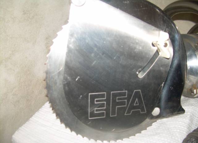

Homemaster
Homemaster
Сообщений: 6964
07.03.2010 в 17:12:05
Я тут случайно узрел "пилу для разделки туш" - сразу вспомнил про тему "смерть от болгарки")))
Argent_
Argent_
Регистрация: 08.08.2009
Сообщений: 2400
07.03.2010 в 17:43:18
Homemaster написал : Я тут случайно узрел "пилу для разделки туш" - сразу вспомнил про тему "смерть от болгарки")))
СурЁзная штука....:) Кстати добротно очень сделано.
