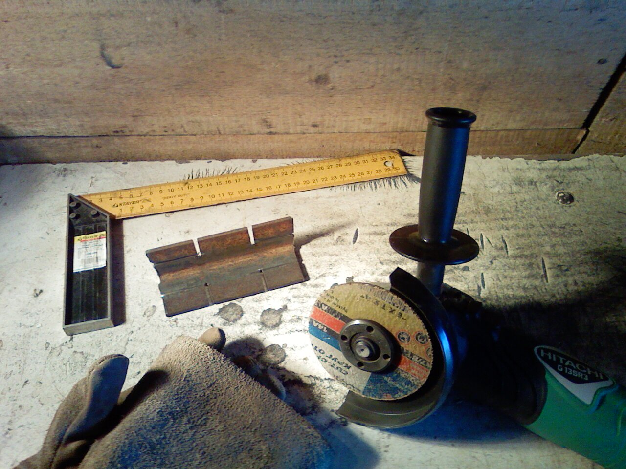

Как раз-таки правильной стороной гайка прикручена. Для отрезных она переворачивается. В инструкции так написано. А иначе и не закрутишь! Она самая — спарка.
INVERTED написал : При эксплуатации диск немного сточится, дисбаланс если не уйдет совсем, то станет меньше.
Подумайте, пожалуйста: диск неровный, но толщина с завода 6 мм. При выравнивании одной стороны другая сторона неровной остается, диск при эксплуатации разбалансируется еще сильнее, а учитывая, что это наиболее тяжелый и травмоопасный диск из всего комплекта, то я серьезно задумываюсь его выбросить и купить новый. Надо было сделать это с самого начала, но знаний и опыта не хватало. А такие «замечания» от «знатоков» удручают. Как всё плохо на самом деле! Мне реально дурно стало: если пользователи болгарок не разбираются в таких элементарных вещах, то конечно в теме будет 80 страниц и ничего толком никто не скажет. Грустно это всё...

Neon написал : оказался очень-таки разбалансированным; на фото видно, как неравномерно обдирается его рабочая поверхность:
Думаю,
INVERTED написал : на фото видно, что гайка не той стороной прикручена

POG65 написал : Думаю, Цитата Сообщение от INVERTED на фото видно, что гайка не той стороной прикручена
Зря,прикручена она той стороной.

Suever написал : Зря,прикручена она той стороной.
На моей по другому... Сейчас фотки гляну... Не исключаю и своей ошибки...;)

POG65 Похоже...

POG65 написал : Похоже...
На мелкой - ваша ситуация. Я был невнимателен.
03.02.2011 в 20:11:39
Попробовал закрутить гайку для толстого круга наоборот (не по инструкции). Недозакручивается примерно на 1 виток резьбы:
Гайка и шайба из комплекта:
