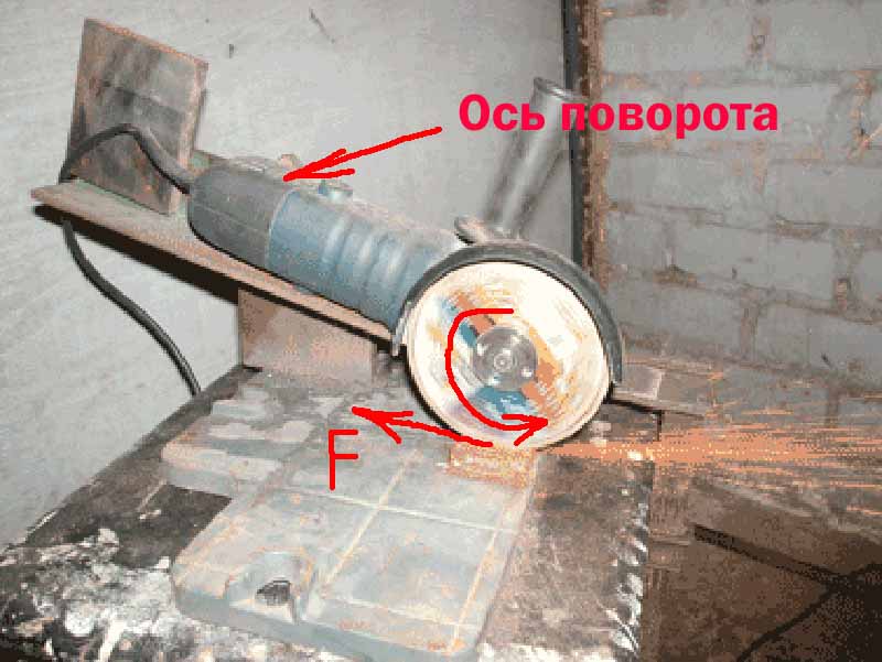

Для этой темы в самый раз будет... будь я помоложе, охарактеризовал бы типа "пацталом". http://www.rian.ru/video/20110207/331291209.html Забыл даже зачем зашёл... Вот Neon несколько постов выше ссылку давал; вроде бы как автор о ТБ в обращении с болгаркой печётся. Из текста:
Обратите внимание, в какую сторону летят искры, а точнее на направление вращения диска. Если возникнет желание повторить конструкцию, сделайте также. Если поставить болгарку зеркально(чтобы искры летели на себя), то она будет слишком сильно врезаться в материал, следствие – разорванные диски, убитый редуктор.
И снимок соответствующий прилагается. Никто криминала не видит? (Красным я пририсовал - усилие которое на диск действует).

да и без стрелочек ясно - при клине болгарка побежит "на себя". да и при таком способе работы болгарку очень неудобно держать - она всё время старается " убежать " к тебе . хорошо если такой вот Ferm 850 вт ,а когда 2-х киловатная бандура ?
читал я эту статейку - автор вообще диверсант какой-то, или камикадзе.
