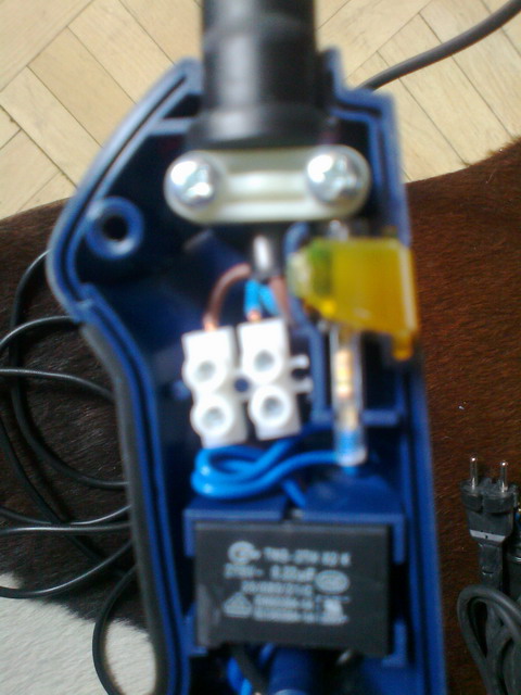

А как вам такое подключение сетевого кабеля? (УШМ 900 ВТ МасAlister, купленной в Castorama) :)
