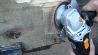

Gloom80 написал : Тоже часто снимаю кожух (когда не лень). В зависимости от качества диска максимум отлетают кусочки лепестков и неприятно бьют по рукам и лицу.
И совершенно правильно! Только веб камеру рядом с собой поставьте, а то в этой теме одни бояны постят, давно свежего мяса на было, ждем от вас.

Gloom80 написал : Особенно это удобно на криволинейных поверхностях, типа бревна.
Может лучше диски с карбидным покрытием?
Saburr Extra - Coarse Первое попавшееся, что нагуглилось: торгующая контора, обсуждение на мастеровом и форум-хаусе.
А про кожух: я просто тупой, а поэтому просто читаю инструкцию к своему инструменту (своих же мозгов нет). А к моей УШМ явно нарисовано:
И есть рекламные фотки от того же производителя:
Но как мне уже отвечали в другой теме: можно найти инструкцию от другого производителя, где такого нет. Также можно найти производителей расходки, которая официально продается в магазинах, а как следствие, не может причинить какого либо вреда. В общем каждый в праве решать сам как ему работать: мир предоставляет нам множество вариантов.

bc---- написал : давно свежего мяса на было, ждем от вас
Легко. На большее лепестковый диск не способен.
dimonml написал : к моей УШМ явно нарисовано:
Там также нарисован отрезной кожух. Но его не так просто найти и подавляющее большинство людей никогда не будет таким пользоваться. Это уже обсуждалась в теме про УШМ. Они будут пользоваться обычным кожухом и будут также живы и здоровы.
dimonml написал : Может лучше диски с карбидным покрытием?
Такой диск тоже есть. Но он жесткий, а лепестковый мягкий. Чтобы почувствовать разницу попробуйте что-нибудь отшлифовать напильником и наждачной бумагой.
dimonml написал : И есть рекламные фотки от того же производителя:
Реклама это такая штука. Из тех же фоток, например, следует, что работать УШМ Metabo можно без головного убора, даже с такой шевелюрой. И свисающий шнурок от капюшона она никогда не намотает на диск. Не говоря уже о респираторе. Хотя да, бируши он не забыл вставить.

dimonml написал : Основа такого диска не очень отличается от основы отрезного диска: тоже армирование, спеченное неким составом. И там далеко не металл. Так что, там не только букашка с абразивом может вылететь.
Был период, когда шлифовал лепестковыми кругами очень много, сотни квадратов (в основном бревна, ну и металл тоже). Стёр пару сотен таких кругов, никогда ничего не отлетало и не ломалось, хотя бывало, что круг закусывало между бревен. Да, чуть не забыл...:) Работал на макс. оборотах и без кожуха, ибо с ним нормально отшлифовать сруб просто невозможно. Такое вот моё имхо.
