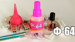

Один из способов пайки алюминия. Припой Пос 60 и Флюс Ф-64
Пайка алюминия. Флюс для пайки алюминия Ф-64

По теме - в мою бытность, когда не было свободно различных флюсов - просто брали пару таблеток аспирина и с его помощью паяли.

AMA3OH написал : По теме - в мою бытность, когда не было свободно различных флюсов - просто брали пару таблеток аспирина и с его помощью паяли.
Аспирин использовали для пайки обмоточных проводов покрытых лаком.
