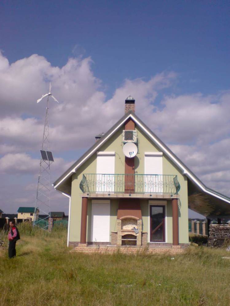

t334
t334
Регистрация: 17.02.2009
Харьков
Сообщений: 207
23.03.2009 в 21:38:27
Вообще существуют инверторные бензогенераторы ,там уже есть инвертор ,выход на аккумуляторы и автоматика заряда.Присоединяешь аккумулятор и все твои мечты осуществились:). Или ветряк поставь и экономь бензин и деньги:).
