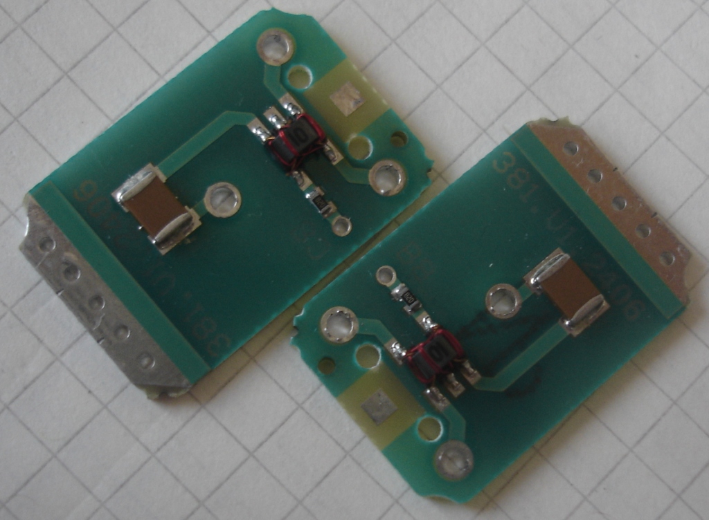

Внутри металлического блочка розетки находится печатная платка от фирмы tecci (см. внизу). Керамический конденсатор не промаркирован, ёмкость его установить не удалось – для имеющегося у меня тестера она слишком мала. Чёрный резистор промаркирован 820. Вернее, это больше всего похоже на 820, но возможны варианты 028, В20, 02В. Его реальное измеренное сопротивление – ноль! На обеих разобранных розетках. Возможно, это он и испортился на всех розетках (остальные пока не раскручивал). Имеются четыре медных проволоки, две из которых свиты в спираль по четыре витка вокруг сердечника с двумя отверстиями (через эти отверстия), а две просто проходят через эти отверстия один раз: одна от входа к выходу на кабель (зачем я паял перемычку, идиот), другая – от резистора к конденсатору.

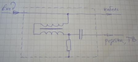

Схема всего этого безобразия выглядит (см. внизу). Не похоже ни на одну из известных мне схем делителей.

  2. сопротивление не нулевое, а 82 Ома.

Ну при измерении он даёт нолик (тестер проверен на другом сопротивлении). 82 действительно больше всего похоже на правду, потому как другие варианты слишком велики (вот здесь есть про маркировки http://ru.wikipedia.org/wiki/%D0%A0%D0%B5%D0%B7%D0%B8%D1%81%D1%82%D0%BE%D1%80#.D0.9C.D0.B0.D1.80.D0.BA.D0.B8.D1.80.D0.BE.D0.B2.D0.BA.D0.B0_SMD-.D1.80.D0.B5.D0.B7.D0.B8.D1.81.D1.82.D0.BE.D1.80.D0.BE.D0.B2)). Видимо, этот резистор и перегорает.

Кстати, если не сложно, просветите меня неуча, почему в этих розетках ставят именно 82 Ом? В чём вообще состоит принцип согласования?

не верю! там стоит трансформатор, и вы меряете через него, по постоянному току конечно закоротка будет на ВЧ важна сила прижима на контакте, при слабом прижиме, "скрутке", сильно возрастают потери

p.s. и можно сфотографировать ваше творение, как к розеткам кабель подключен, как "скрутка" сделана, как в щитке подключено, черный кабель... очень подозрительно на "кривые руки" хотя платки выпаяны аккуратно, или вырваны?
