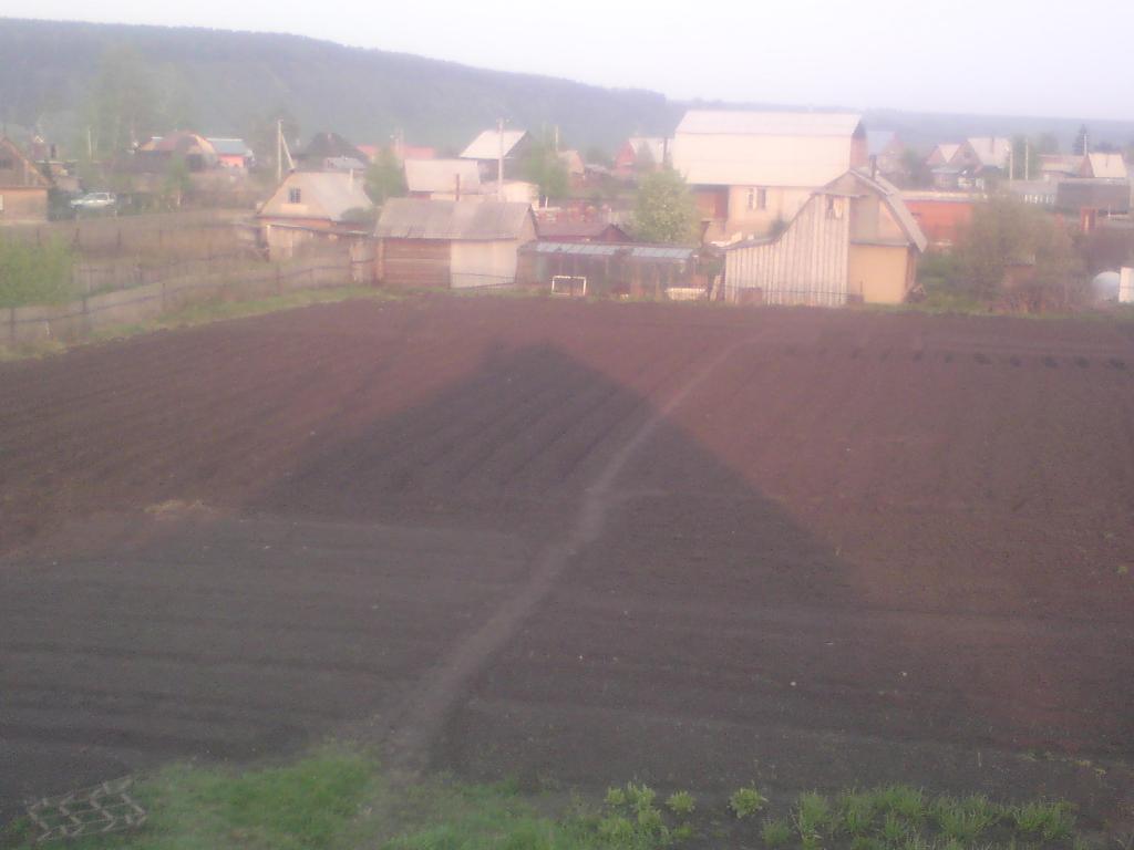

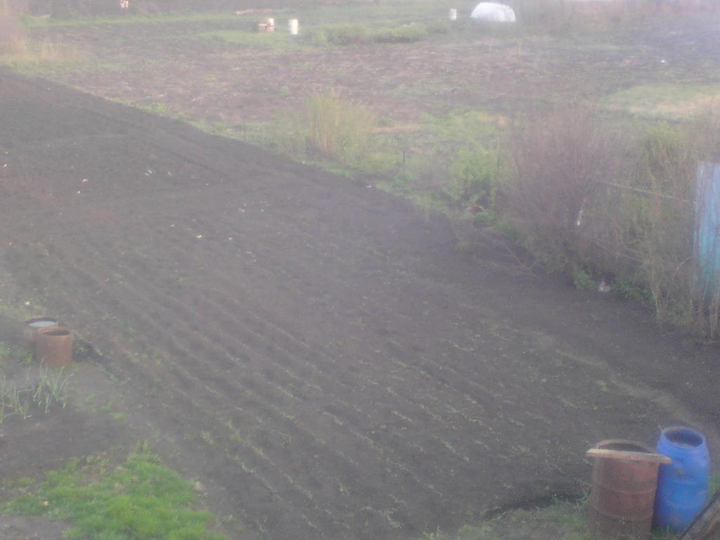

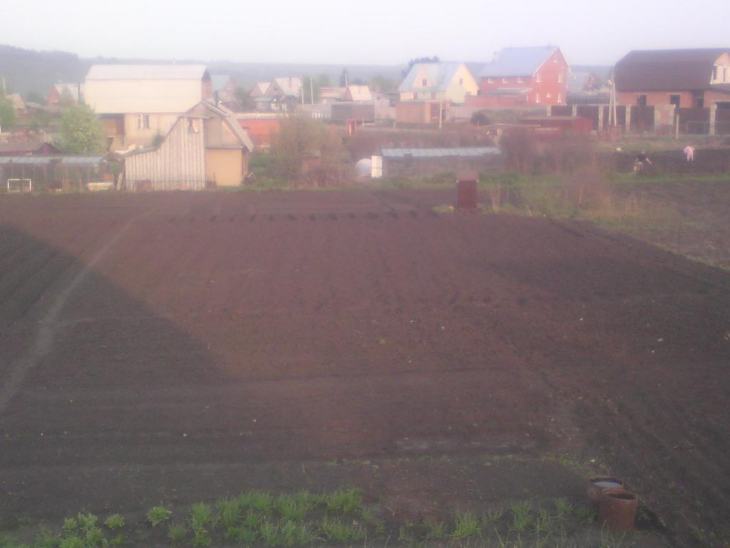

Небольшой отчет. До приобретения культиватора картофель сажали «квадратно гнездовым»способом примерно 90х90см.сорт «Невский» высокорослый разлапистый, удобно было огребать, опрыскивать от жука, ну и собственно много на семью из 3 человек и не нужно. С приобретением культиватора разделил огород на две полосы на одной нарезал борозды сделав междурядье 90 см. на второй 70. После посадки картофеля пошли дожди(вообще-то они идут каждый день). Попробовал провести довсходовое боронование,нацепил грунтозацепы, тракторную борону на цепочке,и встал, вернее с пробуксовкой глубоко зарывая колёса пытался культ тащить сей девайс. Не понравилось .Я понял,что можно разрушить корку и грунто зацепами с небольшой пробуксовкой так и доделал обе полоски. Через пару недель фрезами прополол междурядье,где оно было90 вообще без проблем,а где 70 пришлось крайние фрезы развернуть во внутрь соответственно перекинув с одной стороны на другую и сняв защитные диски. А поперёк прошёл на полольниках.. Женом грит такой пушистой земли (и чистой) никогда не было. На выходных поймав окно между дождями провёл окучивание. Окучник ушастый. Пришлось прикрутить дополнительные уши.Шёл на полольниках. Качество огребания на 70 см мне понравилось больше. На 90 см хоть и мараковал с разлётом дополнительных ушей всё равно пришлось взять тяпку и подгрести, «единственная радость» так как земля была вспушенна сильных трудозатрат непримеялось. Пока выводы делать рано картофель ещё не набрал силу.
