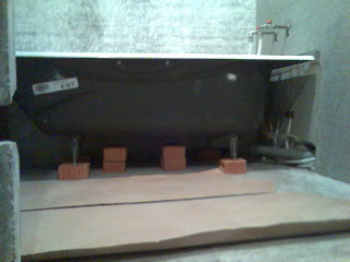

Подскажите, как правильно установить ванную на ножки? Выложу пол и стены плиткой, а потом значит на плитку 4 ножки будут давить? Как-то смущает меня такой вариант:confused: Под ванной хочется чтобы тоже была плитка. Дырки что-ли в плитке под эти ножки пропилить...??? Под плиткой стяжка из пескобетона если что.

Ставьте на плитку не парьтесь (главное чтоб пустот не было) ну для удаления остатков всяких сомнений уж, можа и шайбы кинуть см 3 в диаметре.

половая плитка крепче стяжки если что :) Только проследите, чтобы пустот в клеевом слое не было под плиткой.

У меня под ванной сделан небольшой уклон для того, что если под ней что протечет - оказалось в итоге под ногами, а не по щелям к соседям растеклось. Поэтому для выравнивания пришлось под ближние ножки вырезать кусочки плитки 3х3 см. и клеить к полу на плиточный клей. Оказалось, что это удобно еще по одной причине - редкая удача, чтобы ванна встала на 4 ножки сразу, обычно - одна висит. В моем случае она за счет толщины клея под "пятачками" "самонивелировалась". Пока пятачки сохли - несколько дней ванной не пользовались.

только вчера ставил. Ставьте на плитку и не бойтесь - все нормально. Ну можно пальцем постучать по плитке в тех местах куда ножки приходятся - если там пустота, будет слышно по звуку. В этом случае под болт пластинку железную, или кусок плитки или чего нибудь еще жесткое - чтобы нагрузку распределить. Это "что-нибудь" можно приклеить на 2хсторонний скотч. Под таким весом никуда не денется.

Если ножки регулируемые,то есть смысл ввернуть их до упора для.устойчивости.Потом под них кладете кирпичины.Конечно,если будет"экран",а то "по эстетике" не пройдет.

Ну да!!!! И уделать всю ванну раствором. Сначала высталяется профиль по высоте верхнего среза ваной (чуть выше +5-7 мм. для возможности регулировки ножек). Потом уже плитка. После застывания раствора профиль удаляем и получем нишу 6-8 мм. Монтируем ванну так чтобы нижний край ряда плитки оказался над краем ванны. Отрегулировав высоту регулировочными винтами добиваемся того чтобы щель между ванной и плиткой была 3-5 мм.Щель заделать селиконовым герметиком.
Под ножки можно положить мет. шайбу для увеличения площади давления и резиновую прокладку.

Кирпичины могут быть мягкие и болт ножки может продавить => еще какую нибудь твердую пластину

Под ножки шайбы D-40мм. По периметру стены (под бортиком ванны) пустил уголок как дополнительную раму. Рядом с парой ножек в пол вогнал по анкеру и к ним притянул хомутами ножки. Надежней было бы вместо хомутов вырезать серьги из металла, но лень взяла свое. :)

Отвечу самыми "немастерскими" словами:"Всегда так делаю...и ничего". Плюс к этому под ванну ставлю "столбики" в двух местах.Провалиться ей просто нереально.
