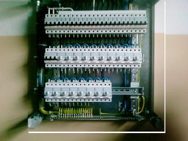

На вводе в дом контур заземления должен соединяться с "нулём".Т.к. на вводе соединение отсутствует значит его надо сделать в щите.

subwoof написал : На вводе в дом контур заземления должен соединяться с "нулём".Т.к. на вводе соединение отсутствует значит его надо сделать в щите.
Правильно говорите, только не надо проводник PEN называть N.

А фотки клеммника от поверхности я так и не увидел. И как советовать?
Вы описываете схему заземления TN-C-S. Для перехода на неё с нынешней ТТ автору придётся заменять ответвление и ввод, устраивать заземлитель с нормативным сопротивлением.

ВТБ! написал : Выполнить монтаж проводами с изоляцией правильной расцветки. Закрепить шины. Вернуть на место УЗО 30мА. Насос защитить персональным УЗО/диф.автоматом на 100-300мА - мимо общего УЗО.
Скажите, а что из вышеперечисленных ошибок в щите может служить причиной описанного мной
При включении панели, освещение в двух помещениях первого этажа становится ярче пропорционально нагрузке. Трёхфазная линия идёт прямо от щитка со своим автоматом.
во втором моём посте?
Щиток я исправлю, нет проблем. УЗО поставлю, Шины закреплю, Провода "раскрашу", поставлю на насос отдельное УЗО в обход основному... А панель-то может так и играть со светом :swoon Конечно, щиток надо привести в божеский вид, но где искать проблему со светоигранием? Ведь не из-за отсутствия же УЗО происходит такой глюк со светом?:eek:

LAV написал : Цитата: Сообщение от subwoof На вводе в дом контур заземления должен соединяться с "нулём".Т.к. на вводе соединение отсутствует значит его надо сделать в щите.
Извините, а где его соединять, исходя из фотки моего щитка?:confused: В смысле "на вводе" это как-то не доходчиво. Сразу после автомата, или после счётчика, в каком месте?

DjOzonE написал : что из вышеперечисленных ошибок в щите может служить причиной описанного мной
Незакреплённая нулевая шина вполне может стать причиной нарушения контакта. И заведение N на счётчик, а не сразу на шину.
Но главный подозреваемый - скрутка меди с алюминием на открытом воздухе. Это настолько вопиющее нарушение, что остальное - мелкие недочёты.
Ни в коем случае не делайте перемычку между шинами. Главная причина, по которой это категорически нельзя делать - та самая скрутка. Вторая - недостаточное для PEN сечение нулевой жилы (надо 10 меди, 16 алюминия).

ВТБ! написал : Незакреплённая нулевая шина вполне может стать причиной нарушения контакта. И заведение N на счётчик, а не сразу на шину.
Тоесть, на счётчик ноль должен идти после шины, или он вообще на нём не нужен? (только на нулевую шину? Ну, и вообще всё в щитке подтянуть после переделки. А насколько страшно, если в некоторых (розеточных) коробках поменяны местами земля и ноль?

DjOzonE написал : А насколько страшно, если в некоторых (розеточных) коробках поменяны местами земля и ноль?
Страшного ничего нет, только работать они не будут - УЗО будет срабатывать.
