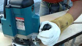

misha spb написал : Саш , так там сверлится центрирующее отверстие . Так что проблем больших не должно быть . Ты же спец фрезой сам задаёшь направление - ну а тут центрующим отверстием ( ну засверлиться внутрь сантимов на 8 к примеру ) .
спецфтезой направление не особо задашь, там больше 10 градусов не прокатывает ()она стремится самовыровняться при вращении). да и не нужно этого, т.к. шип скалываться будет. поэтому ветку с шипом режут максимально близко к продольной оси, а наклоны создают пазом. причем я умудрялся пазы делать Форстнером под углом. мой опыт доказал, что одной фрезы на такие поделки не хватает, надо две штуки (каркас потолще, проходные потоньше). я прикидывал, что надо 3\4" +1,5", или 1\2" +1", в зависимости от массивности изделия. на ту лавку времени я потратил немеряно, но продавал ее очень долго. никто не мог понять, как ветки (бесплатные) могут стоить дороже стула из ИКЕИ.

Что за фреза?Или это тупо сверло торцовочное стоит? обрезка стропил фрезером.

Али-баба написал : Что за фреза?Или это тупо сверло торцовочное стоит?
Мне она вообще метчик напоминает :)
