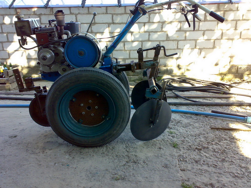

Добрый день всем! При ремонте двигателя ДМ-1 столкнулся с проблемой: перерыл все,что можно, но нигде не нашёл данных по зазору шейка коленвала - нижняя головка шатуна. С поршневой проще: там можно применять данные по автомобильным двигателям с таким же диаметром поршневой, с учётом, естественно, специфики воздушного охлаждения ДМ-1. А вот самый важный монтажный зазор _ никаких данных нет нигде! Нет также данных по максимально допустимому зазору шатун- шейка вала! При текущем ремонте двиг. можно было бы замерить зазор и поменять шатун " профилактически" - но зазор этот неизвестен! Может быть, кто- то из уважаемых форумчан имеет такие данные? Пожалуйста, поделитесь! Заранее благодарен за ответ.:)

Данных нет, но зазор там стандартный. Когда я шлифовал коленвал под размер ремонтных вкладышей шлифовщик спрашивал про этот зазор. Я сказал не знаю, он спросил есть ли охлаждение движка, я ответил да воздушное. Он сказал сделаем стандартно.
Кстати сейчас разворачиваю шатун, пока зажимается намертво. Буду потихоньку увеличивать диаметр развертки. Про установку вкладышей здесь советовали чтобы люфта не было, но масло чтобы чавкало.

Понимаю что это никому не нужно, но все таки. Сегодня завершил работу с двумя шатунами на ДМ 1. Вот фото шатунов . Левый просаженный, в правом вкладыши. Как будет в работе только после установки в двигатель можно будет узнать. Когда это будет (и будет ли) сказать трудно. Конечно я буду стараться. Сказать что я очень доволен, как я их сделал, не могу но вроде должно быть работоспособно.
