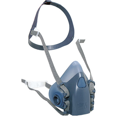

Шуруп рег37 написал : Респиратор покупал как-то, дешевый уголный, но работать в нем неудобно!!! лицо запотевает и через щели около носа все-равно пыль проходит!!!!
если хотите полного прилегания маски берите 3М серия 7500 у нее по краю примерно 1 см мягкого материала, поэтому ложится в районе переносицы очень плотно. Да и конденсат не сильно напрягает, он стекает вниз под маску.

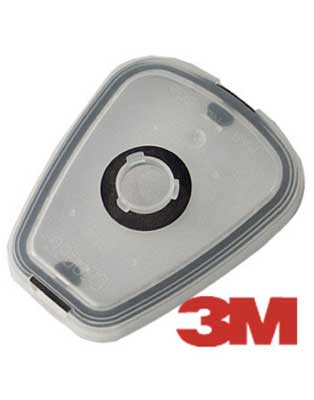

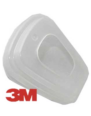

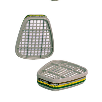

весь комплект на фото . Фильтр берете самый дешевый для органики, Заодно для лаков подойтет. + покупаете держать предфильтра и крышку + сам фильтр от пыли. Его брать обязательно. Он хорошо защищает основной от грязи и легко чистится.
На первом фото на маску просто одет основной фильтр. Я кладу сверху дополнительный от пыли и закрываю крышкой - третье фото.
дальше ресурс ограничен только вашей аккуратностью и количеством краски и лака в воздухе.

Шуруп рег37 написал : Спасибо, надо посмотреть в магазинах!!!!
только на номер обратите внимание
размер как в противогазах. 7501 маленькая
7502 средняя 7503 большая

Шуруп рег37 написал : Чувствую что мне большой понадобится!!!!
Там разница только в величине креплений, а размер морды - одинаковый, по крайней мере в моей маске, т.к. она всё лицо закрывает
