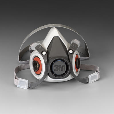

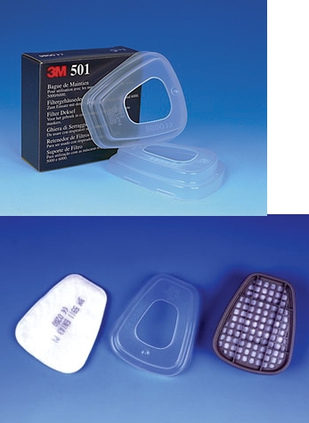

Всем добрый день!
Задался задачей позаботиться о безопасности себя любимого, т.к. человек я очень осторожный. Склоняюсь к варианту - 1 раз заплатил и забыл :) А то что-то пользовать РПГ-67 некомильфо (неудобно немного, не надолго хватает даже с моей эксплуатацией, пыль фильтрует не фонтан - а выкидывать по 250 эр каждый раз не айс), 2 вида "горнолыжных масок" поменял - тоже не очень - запотевают и не видно нифига, наушники фит - туда же. Пользовался только дешёвыми средствами. Посему, почитав тему склонился к выбору продукции 3м. Брать думаю тут (пока самое дешёвое что нашёл) 1) маска
zvezdopad написал : Но это до тех пор пока не купил маску 3М серии 6000 S 3 года назад. Конечно это кайф. Очень приятно что в отличие от очков, пластиковых щитков и противогазов, эта маска совершенно не потеет. Порой пыль такая что руки не видно, но морду щитка протёр и порядок. Ещё одно достоинство - от абразивной пыли за три года царапин не наблюдаю (не соврали америкосы). Есть и недостаток (куда-ж без него) фильтры не самые долгоиграющие, мне обычно хватает на пару трёхкомнатных квартир. Хорошо что купить их не составляет проблемы, как и выбор. Цена у этой маски конечно не демократичная (я брал за 4,700р). Но подумав решил попробовать. За столько лет работы в данной области пришел к выводу - на инструменте ( а тем более на защите) экономить значит получать эффект противоположный. Вобщем маска оправдала мои ожидания (что случается очень редко к сожалению).
Сергей Сазонов написал : Привезли маску, реально стоящая вещь. Противогаз отдыхает.
alex_k написал : весь комплект на фото . Фильтр берете самый дешевый для органики, Заодно для лаков подойтет. + покупаете держать предфильтра и крышку + сам фильтр от пыли. Его брать обязательно. Он хорошо защищает основной от грязи и легко чистится. На первом фото на маску просто одет основной фильтр. Я кладу сверху дополнительный от пыли и закрываю крышкой - третье фото. дальше ресурс ограничен только вашей аккуратностью и количеством краски и лака в воздухе.
Сергей Сазонов написал : Я купил себе маску 3М серии 6900. Когда бью перфом потолок, все волосы потом в пыли, хотя всегда в шапочке работаю, а лицо и в лёгких всё чисто- маска защищает. А суану шлифовал, пыль мелкая и много, а маска всё держит.
Сергей Сазонов написал : В выходные в полной мере пришлось оценить работу в маске серии 6900. Шлифовал шлифмашиной потолок ГКЛ под покраску. Сначала попробовал тёркой, пыли - море. Взял шлифмашину, тяжёлая правда, но подключил пылесос, пыли стало поменьше. Через 1-2 минуты - вся маска плотном слое пыли. Отключал от шлифмашины пылесос и 5-7 сек пылесосил стекло, снова шлифмашина и т.д. Под конец руки устали сильно, пот градом. Но в маске стекло не запотело, после работы лицо было чистое, пыль не прошла. А вот фильтры пришлось пылесосить, забились так, что дышать стало тяжелее. Раньше использовал "лепесток" и очки. Не сравнить! В очках стекло потеет, стнимать приходится, пыль тут же попадает, лепесток прилегает неплотно и т.п.
Уважаемые счастливые владельцы! В процессе использования не появились ли новые оценки? :) Буду рад любой инфе, да и не только я. Сам надумал пока взять полумаску 7500 - т.к. и удобно на лице сидит из-за мягкого ободка и фильтры какие хочешь в наличии и цена приятственная - 1000 эр за маску. НО! :o Хотелось бы услышать владельцев 6000 маски.
