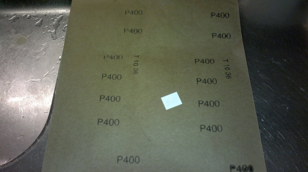

Она, она, я ейё даже на ощупь, тактильно помню. 300 руб это около 65 крон, но у нас налоги и нормы прибыли и ваще- короче видел за 240, думаю- ну её на... 400 по нашим стандартам- очень мелко, бархат. Для кухонного ножа- нормально, бумагу поди будет резать (надо попробовать).

Костя G написал : Спасибо большое, запишу в ссылки. ....400 по нашим стандартам- очень мелко, бархат. Для кухонного ножа- нормально, бумагу поди будет резать (надо попробовать).
Не в ссылки... А надо просто табличку скопировать себе и в соответствующую папку переместить. А "400" грит резать бумагу не будут. Это не "ваш стандарт", а международный... Такая слабая заточка - только для выравнивания поверхности рабочей кромки... (после обработки на точильном станке). \НО для топора пойдет... ;)

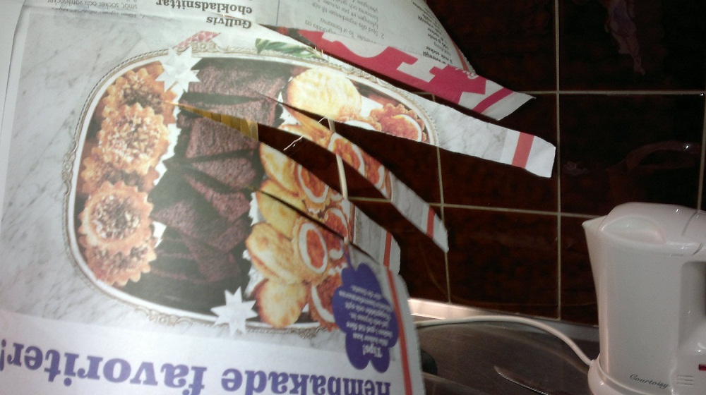

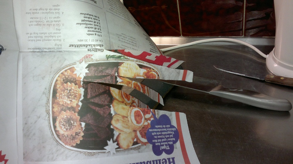

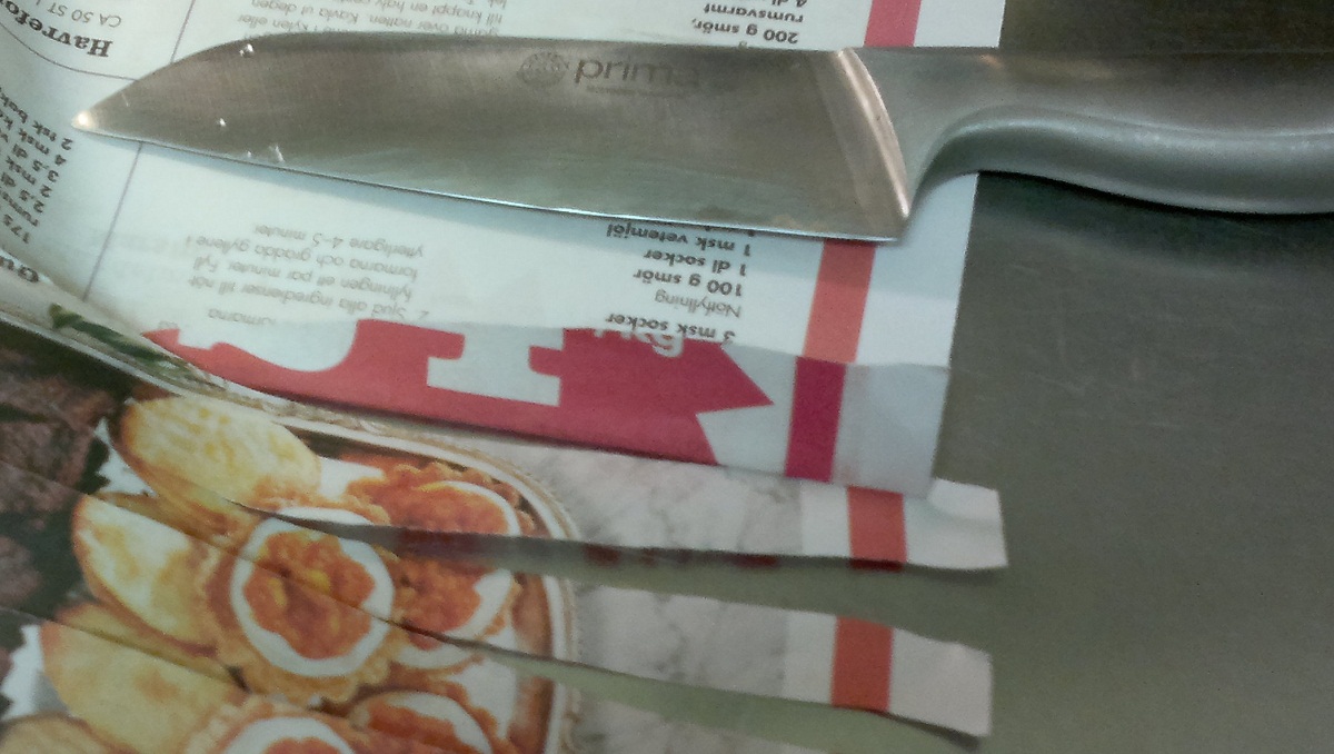

С удовольствием. Я наждачку протестировал :) Поточил нож. Тыльную сторону бумажки сфотал. Сама бумага серая как мышь, на ощупь зерно как бархат, только не мягкий а твёрдый, ессно. Порезал. Легко! Резал, естественно, на весу, держа газету левой рукой двумя пальцами а правой надрезая в полутора сантиметрах от пальцев. Сам надрез края листа шёл с небольшим сопротивлением, но как только кромку подрезал, дальше- без заминки. Раза четыре ширкнул- ни разу нож не перешёл с реза на сминание- рваньё. Резал с небольшим (чисто символическим) потягом на себя, лезвие держал почти пенпердикулярно листу, то есть почти без наклона. Если такой наждачкой пошкурить нержавайку, она будет на ощупь идеально гладкая а на вид- равномерно матовая, без видимых рисок. Без видимых невооружённым глазом.

Ага, понял. Лучше всего наждачную (водостойкую) бумагу наклеивать на стекло (4-6мм) и на нем уже подтачивать/доводить... P.S. Стекло можно заказать в любой зеркальной мастерской... Лучше на 2 "листо"места... Одну шкурку наклеиваете, например, 400-той зернистости, вторую - 800 (1200, 2000-й)... Закрепить можно и простым прозрачным скотчем.... По мере использования, смачивать водой...

Достойно.... Угол рабочей кромки примерное, С КОЛЬКО в градусах?
И вопрос-2. Каким образом Вы затачивали:
  • наждачную бумагу на стекло накладывали и затем нож под углом затачивали7
  • бумагой прямолинейный брусок обьертывали и затем затачивали?...
  • ... или...?[/QUOTE]

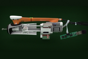

Читал сейчас новости. Показалась интересной, захотелось поделиться. Поискал, куда (в какую тему) на форуме засунуть можно? "Гусары, мАлчать!!!"(с) ;) Не нашёл. Так как в заголовке - "сверло" присутствует, а я в этой ветке частенько "тусуюсь", то как сорока, в гнездо притащил. Модераторы, перенесите, пожалуйста, в соответствующую тему или удалите, если на ваш взгляд - "новость" к форуму, как корове - седло. И, извините, что работу вам добавляю.
Инженеры разработали чудо-сверло, которое позволит сойти за умелого скульптора (ВИДЕО)
Инженеры из Массачусетского технологического института разработали ручную машину, которая позволит каждому стать умелым скульптором. Как в случае с 3D-принтером, эта машинка руководствуется объемной моделью, сделанной с помощью специального ПО. Но она ничего не "печатает" - наоборот, удаляет излишки материала. Используя датчики движения и магнитную систему слежения, компьютер может точно уведомить инструмент о том, что он должен делать. Сенсоры же позволяют ПО понимать, в каком месте заготовки находится сверло и останавливать его, когда оно находится не там, где нужно. Таким образом, совершить ошибку или что-то испортить практически невозможно, пишет "Компьютерра.ru". Более того, над одним проектом смогут работать несколько человек, однако результаты будут, конечно, разниться, так как полностью повторить движения руки невозможно. Таким образом, каждый результат будет оригинален, тогда как модели, напечатанные с помощью 3D-принтера, выглядят практически идентично.
