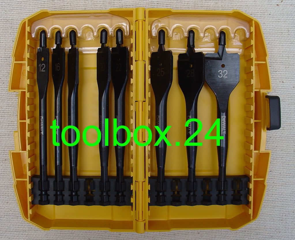

konsta29 написал : Костя G, а нет ли у вас со скошенным наружным краем (не зуб, как у Боша и т.п.)?
У меня как раз именно такие.

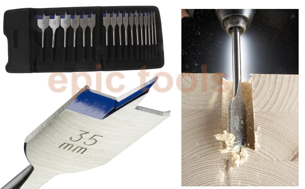

http://www.thebigboystoyshop.com/ekmps/shops/goodwinstools/images/dewalt-extreme-dt4762-flat-wood-bit-10mm-x-152mm-37058-p.jpg На данном фото не видно, но сам резец сфрезерован так что при вращении резец снимает именно стружку, то есть есть угол атаки. Вот здесь лучше видно:
http://i306.photobucket.com/albums/nn251/toolbox_24/dewaltflatbitset-1.jpg Несмотря на отсутствие острого зуба по краю резца (как у Боша) рез чистый, край отверстия в строительной древесине чёткий, без зазубрин и махры. Очень хорошие пёрышки. Так-же работал Ирвином, и тоже ничего плохого об них сказать не имею. Сплошь положительные эмоции. У Ирвина профиль иной и есть уже кромочный зуб.

И вот Бош. Он выделяется. У него резцы не выфрезерованы на лепестках а отформованы штампом. Кроме того на носике спиральный бур, который тянет перо в древезину. Тянет, надо сказать, так, что небольшие диаметры просто сами затягиваются. Это удобно для сквозных отверстий и мешает при глухих отверстиях. Но я бы не назвал это недостатком, скорее особенность. Отличные перья!

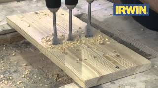

Для скоростной грубой работы больше подходят свёрла иного типа. Я работал вот такими Ирвин- отлично дырявят древесину!
https://www.youtube.com/watch?v=EDZ42dCSXKE

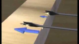

Правда не факт что завтра я куплю себе такие-же. Так как лучшее, как известно, враг хорошего. Ирвин представил не так давно линейку скоростных буров с HSS кромками, которые могут резать древесину с гвоздями и вобще служат несравненно дольше.
https://www.youtube.com/watch?v=Fm7RoQ7Dv-0
