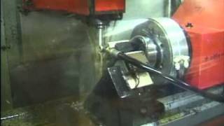

Костя G написал : А на дорогих, как я предполагаю, какая-нибудь лазерная или диффузионно-точечная сварка. Кстати, господа умники может в курсе технологии изготовления буров?
Вы правы, Костя G. БОШ упоминает "новую технологию диффузного соединения" (бур X5L) и индуктивную пайку и закалку в два этапа (бур S4L). Там кратенько очень, но с картинкой - попробую нагуглить. Вот по теме ролик нагуглился Хеллеровский: Heller- Производство буров
Ещё один. К сожалению, не понимаю - что говорят. :( Производство буров HELLER
DeWALT: DeWALT  Буры SDS Mах.mpg

Barnauletz написал : ролик нагуглился Хеллеровский
Посмотрел. Впечатлили роботы на производстве, тётки, с удивлением разглядывающие буры (О, а что это такоэ?) и метровой длинны рекламный гибкий бур в конце ролика.

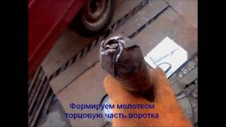

Бур своими руками (не стенной): Самодельный бур :)
