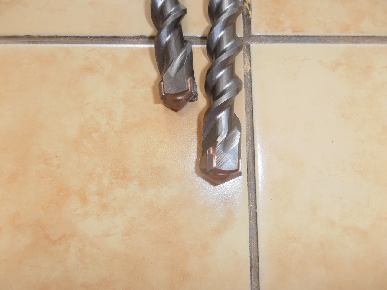

PILOT 70

vitalban написал : Не так, последние 8*210 Ренбур Дуо висели по 160, походу на партии решили поставить крест, и уценили до 19рублей- и они быстро исчезли с прилавка. Неплохие "железки" даже при такой завышенной цене
А у нас вот такие сегодня по 150р прикупил.

PILOT 70, такой фирмой не работал. Пластина странная. Как в работе, отпишитесь.

Шуюп написал : PILOT 70, такой фирмой не работал. Пластина странная. Как в работе, отпишитесь.
Да я тоже ,просто не смог пройти мимо :),все таки DUSS ,давно хотел познакомиться с их продукцией:o..............да сейчас как то мало Максиком работаю,так что если у Вас есть интерес к этому бурчику могу для Вас прикупить.
