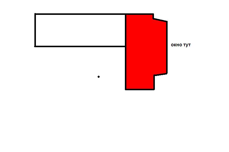

Собственно вопрос-смогут ли установщики грамотно распилить столешницу, переходящую в подоконник (см рисунок)? или можно трафарет как нибудь начертить...только как? просто очень боюсь, что испортят...
Вид на столешницу сверху.

last angel написал : можно трафарет как нибудь начертить...только как? просто очень боюсь, что испортят.
Все зависит, так сказать, от квалификации, в принципе испортить не должны. Нет ничего сложного подогнать по контуру откосов.

))) на рисунке окрашено красным то, что нужно вырезать из прямоугольной столешницы. У окна подоконника нет-его роль будет играть столешница. У окна откосы не под 90градусов. Смогут ли установщики грамотно выверить эти не 90градусов, чтобы не было зазоров между стенами и столешницей)))))))))

Подоконники часто утапливают в стену и сверху заводят откосы.... Или откосы у вас полностью готовы?
Далее:
  1. Распиловщики не умеют читать ваших мыслей => чем точнее и понятнее инструкции и чертежи - тем лучше результат.
  2. Шаблон - хуже точно не будет....
  3. Может быть оставить небольшой припуск и подогнать на месте?

Что на схеме есть белого цвета? Что на схеме есть красного цвета. Вид откуда - сбоку, сверху. Что за точка? Мы же не у психолога воображение проверять пришли. Нужна помощь, не превращайте наши усилия по оказанию Вам оной в сизифов труд.

Вырезать на бумаге 1 к 1, так и отпилят
Сообщений: 139534
01.04.2009 в 17:37:46
На бумаге получится фигня - на картоне, или оргалите....

Или линолеум, очень хорошо подрезается под углы :)
