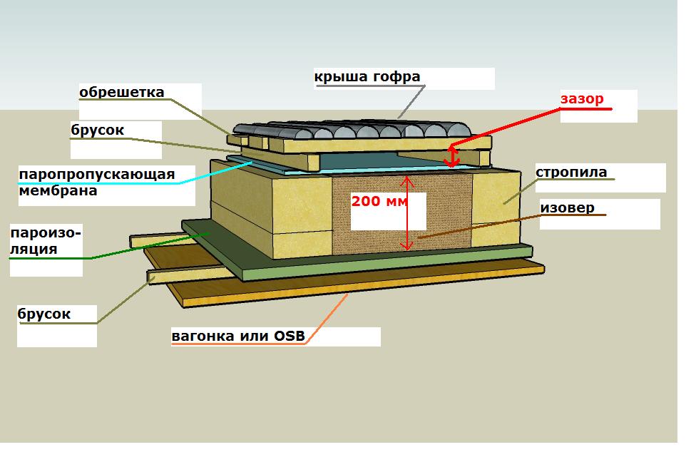

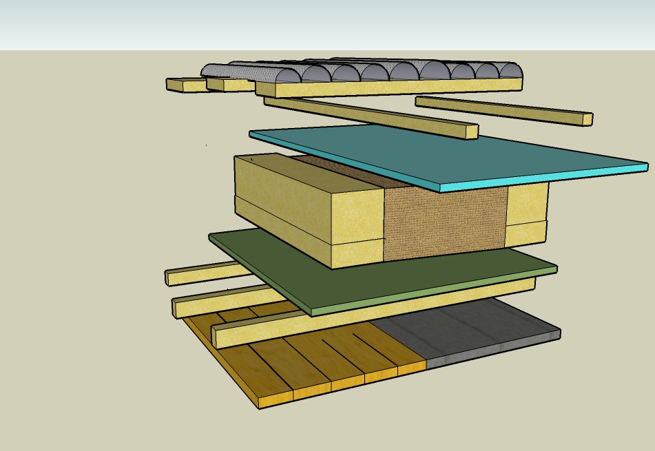

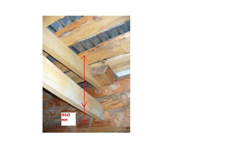

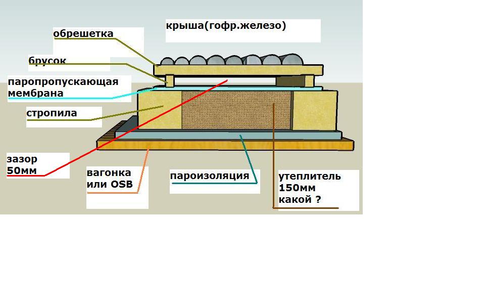

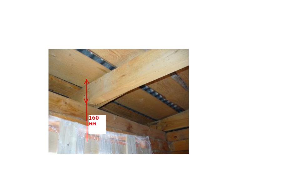

Есть пристройка к дому,с односкатной крышей.В ней три помещения:корридор, санузел,топочная,все под одной крышей.Фото ,это что сейчас есть.Рисунунки ,что хочу сделать(как правильно?).
Утеплителя 150 мм (какой взять?).

Изовер подойдет, но не 150, а 200мм это же крыша. По рисункам добить рейку к первой фотке, так чтобы было 200мм. а по схеме 3-я правильна,Но нужен вент. зазор.

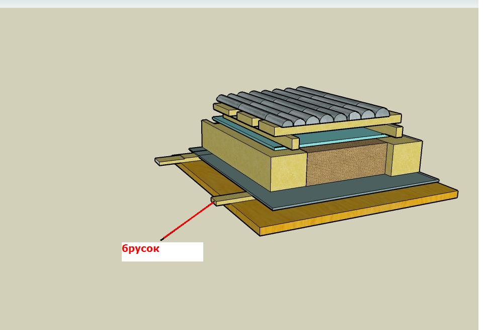

А вот так лучше?Между мембраной и обрешеткой зазор есть 50 мм ,или еще нужен где то вент. зазор?И еще вопросик между мембраной и утеплителем ветер(снег) не будет задувать,или ее надо как-то крепить.Спасибо.

Александэр написал : А вот так лучше?Между мембраной и обрешеткой зазор есть 50 мм ,или еще нужен где то вент. зазор?
Вы наверно будете как то отделывать крышу (навес крыши) вагонка или пластик, он и закроет ваш зазор.
Мембрану крепит степлером, а про зазор который я писал вы на рисунке его указали, между пара изоляцией а вагонкой .
:o Спасибо,как-то из головы вылетело.
Можно считать окончательным вариантом?

Александэр написал : Можно считать окончательным вариантом?
Да :)

Tomm написал : Цитата: Сообщение от Александэр Можно считать окончательным вариантом?
Да
Нет
не всякую мембрану можно класть прямо на утеплитель. Тайвек/Ютайвек кажется можно (надо читать описание). В общем случае нужен зазор между утеплителем и мембраной, которая достигается (контр)обрешеткой.
Спасибо что подметили,но я думал класть ЮТАВЕК,а читал вот здесь:http://www.promstroy-1.ru/html/krovla.html
Использование. Мембрана ЮТАВЕК рекомендуется для любых типов покрытий. ЮТАВЕК монтируется прямо на теплоизоляцию или другую основу, закрывающую несущую конструкцию крыши, где мембрана соприкасается своей нижней белой стороной с теплоизоляцией. Данный материал можно также применять при внешнем утеплении вертикальных стен объекта.

Александэр написал : но я думал класть ЮТАВЕК
Тогда вперед!
