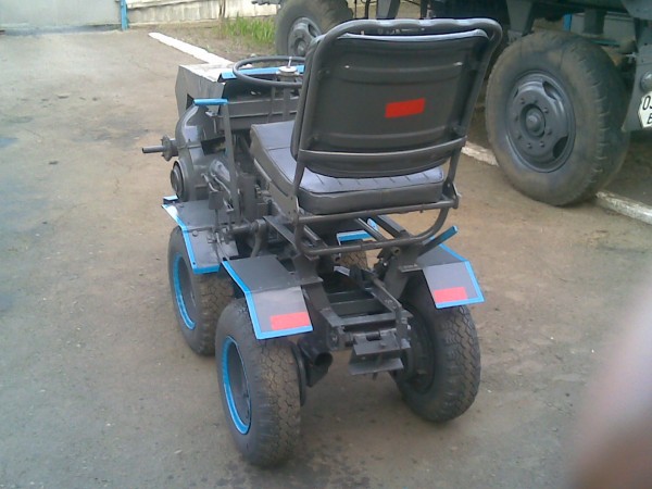

2Бело , смотри каракат из МБ НЕВА, там есть фото вот там и увидишь поворотный узел. Вот ведь, ты даже искать не желаешь, а как же делать то будешь? Вот одна из фоток, остальные там. Думаю автор не будет возражать.

Спасибо вопрос откуда ноги растут понемногу проясняется А вот у кого какие соображения - рулевое на мотобл и поворачиваем прицеп или наоборот???

Бело написал : рулевое на мотобл и поворачиваем прицеп или наоборот???
Так как получается схема с шарнирносочленённой рамой, то поворачивать будет та часть которой легче или обе части. Рулевая колонка должна стоять на прицепной части. Вобщем должно быть минимум операций по присоединению блока-модуля.

Shihan написал : Рулевая колонка должна стоять на прицепной части
Рулевая колонка на прицепной железке ближе к мотоблоку . фактически она должна быть в узле , который в сцепное место мотоблока вставляется. Ответная часть шестеренка там же со стороны седока.

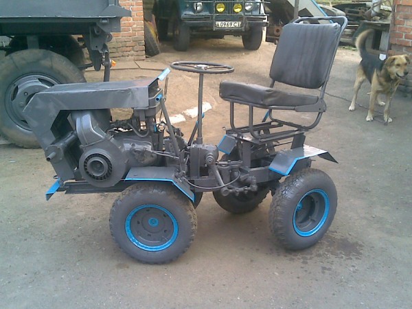

Зачем повторять конструкцию заводского агрегата, да и гадать что у него по кожухами. Смотрите что нашол, а ведь это решение всех проблем плюс компактрно.

Djuse написал : Зачем повторять конструкцию заводского агрегата, да и гадать что у него по кожухами.
Совершенно верно! И я уже устал об этом говорить, ведь многим хочется сразу готовую конструкцию со спецификацией и чертежами....
А подобная конструкция уже выдавалась на гора, см. про каракат из МБ "НЕВА". Но так там нужно немного моск включать и пространственное воображение...., а это оох как ленно.... :(
