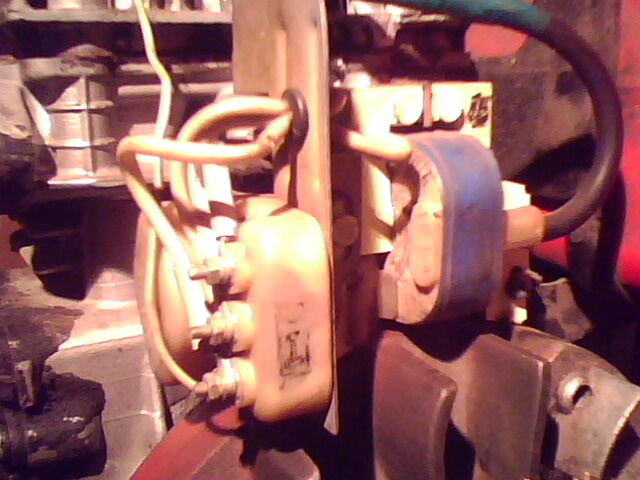

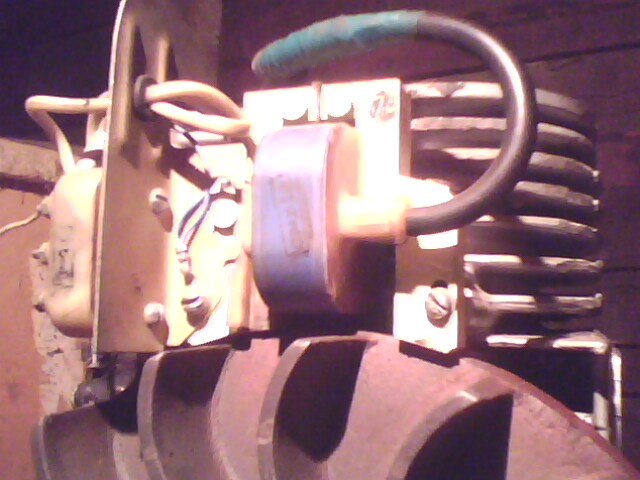

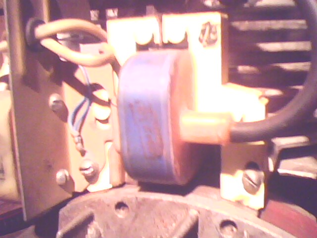

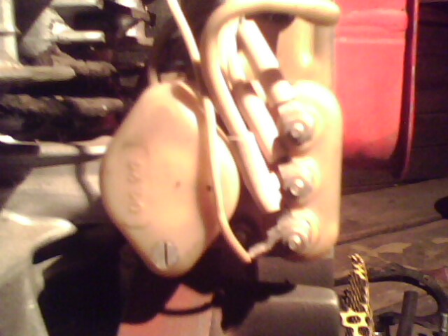

Ребята кто знает что за зажигание двиг МБ-1. И с чем его едят.

:) "И с чем его едят" Зажигание, простая магнето справа. Что слева не знаю. На моём первом двигателе было электронное зажигание с генератором, даже свет был. Вся эта электроника расплавилась от интенсивной эксплуатации. Установил простой маховик с магнитиком, и катушку. Может и у Вашего левая часть связана с какойто подсветкой. На предидущих фото не видел родных колес, они тоже лучшие. Их не надо накачивать. Так что, посетите еще раз этого "убивца" хороших мотоблоков, и заберите. http://s50.radikal.ru/i127/0906/28/cfaa2c662780.jpg
