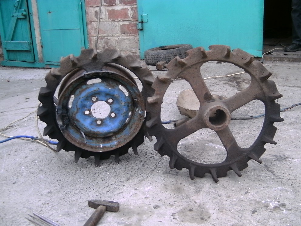

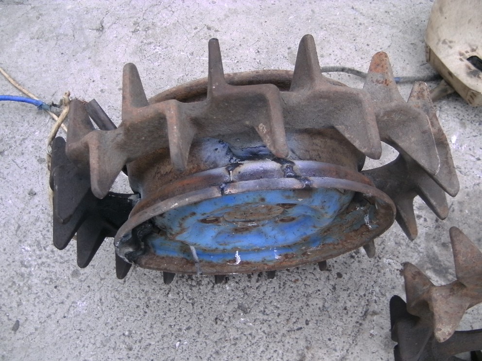

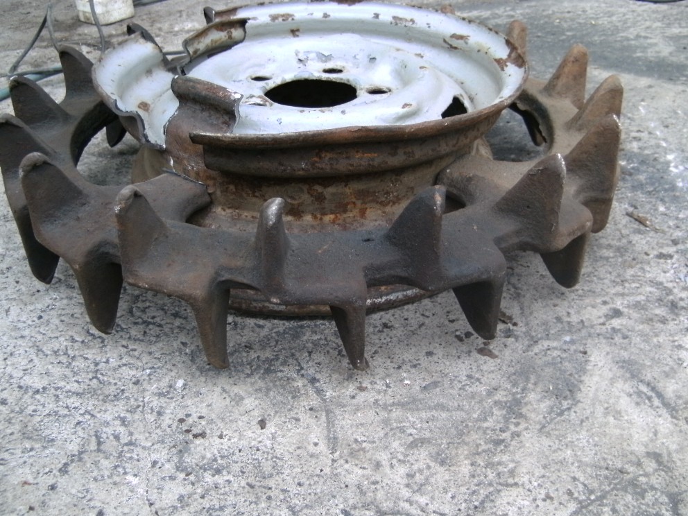

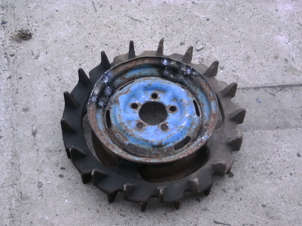

Смастерили по быстрому

мистер лом написал : спорить не буду ,время покажет , попробую не понравиться сдам в металолом, уж больно они тяжолые получаються
Нельзя такое в металлолом!

2SER2009 Да их по наследству передавать надо!Веееещь!

SER2009 написал : Смастерили по быстрому
Просто здорово.
