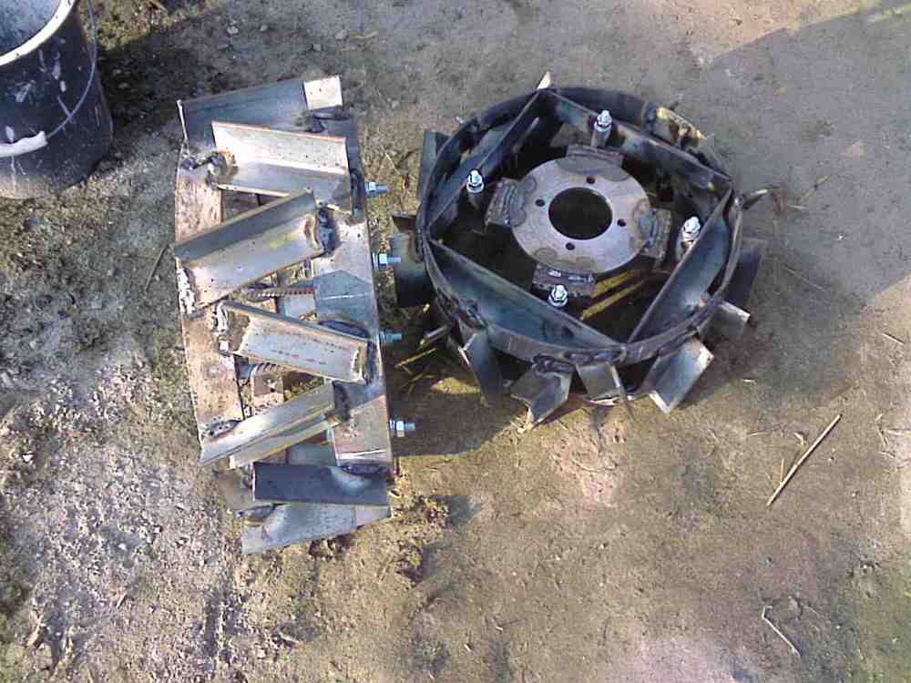

Перечитал тему и не встретил информации, как зависит тяга МБ на колёсах с ГЗ от ширины самих зацепов и как это связано с весом МБ?

Yura2704 Зависимость самая прямая.Чем больше площадь соприкосновения колеса с зацепами с грунтом -тем меньше вероятность пробуксовки колеса.Но часто у МБ при достаточной мощности и хороших зацепах не хватает веса и МБ тоже пробуксовывает.Отсюда следует -чтобы не терять больше половина Л/С МБ-ка на пробуксовках и направить их на полезную работу, следует ставить ГЗ и увеличивать массу.В идеале это конечно гусеницы- за счёт большей площади зацепления с грунтом МБ и догружать порой и не требуется.Но так же можно поставить узкие ГЗ и просто увеличить вес-в этом случае они будут прорезать верхний рыхлый слой и цепляться за болие плотный нижний слой грунта(выше трактор с канавокопателем).

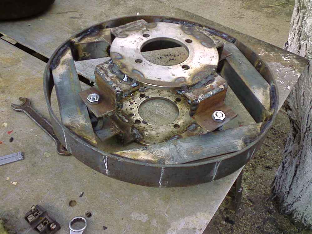

Но должен быть оптимум между длиной (площадью) зацепа и весом МБ. Т.е. для более лёгких МБ длина (площадь) зацепа должна быть меньше чем для тяжёлых. Иначе при недостаточном весе ГЗ не будут полностью погружаться в грунт, а при избытке веса - будут сильно "тонуть" в рыхлой почве. В моём случае вес МБ может меняться в диапазоне 100-200кг. Попробую сделать колёса с ГЗ по схеме "в", см. миниатюру. Работа только в огороде. Если не понравится - можно наварить косынки и перейти на схему "б" или обрезать штыри болгаркой. Схему крепления ГЗ оставлю прежней, только сделаю колёса шире - 13.5см и растояние между ГЗ, примерно, такое же.

Yura2704 Вы первые трактора колесные помните :) какие там грунтозацепы были. У Алника кстати по такой же схеме сделаны. Я может и глупость скажу, НО грунтозацепы надо делать под конкретное состояние и вид почвы. Почему? А потому что если по плотной дернине например грунтозацепы как когти у кошки в дерево врезаются и тянут зверски просто, а вот если фрезами землю вскультивировали то грунтозацепы те же становяться бесполезны, если под ними см 15 сухой рыхлой земли - им не за что цепляться. Тут наверное толку больше будет от широких и например водой залитых для веса
Или в другую крайность бросится сделать супер узкие, которые бы прорезали мягкий слой и ниже цеплялись за плотный.
А универсального чего нам не сделать. ИМХО.

Такие у меня уже есть - сделаны из уголка 50х50. Для плуга и тележки килограмм на 200 - маловато тяги.
umnyi написал : А универсального чего нам не сделать.
Вот хочу ширину 135мм попробовать - сегодня порезал полосу.
А "когти" хочу попробовать, чтобы глубже цепляться за грунт.

Здесь см. миниатюры - ищу компромисс.

Сделаю ширину 135мм, испытаю, если не потянут - буду думать, как сделать гусеницы, но не широкие :).
