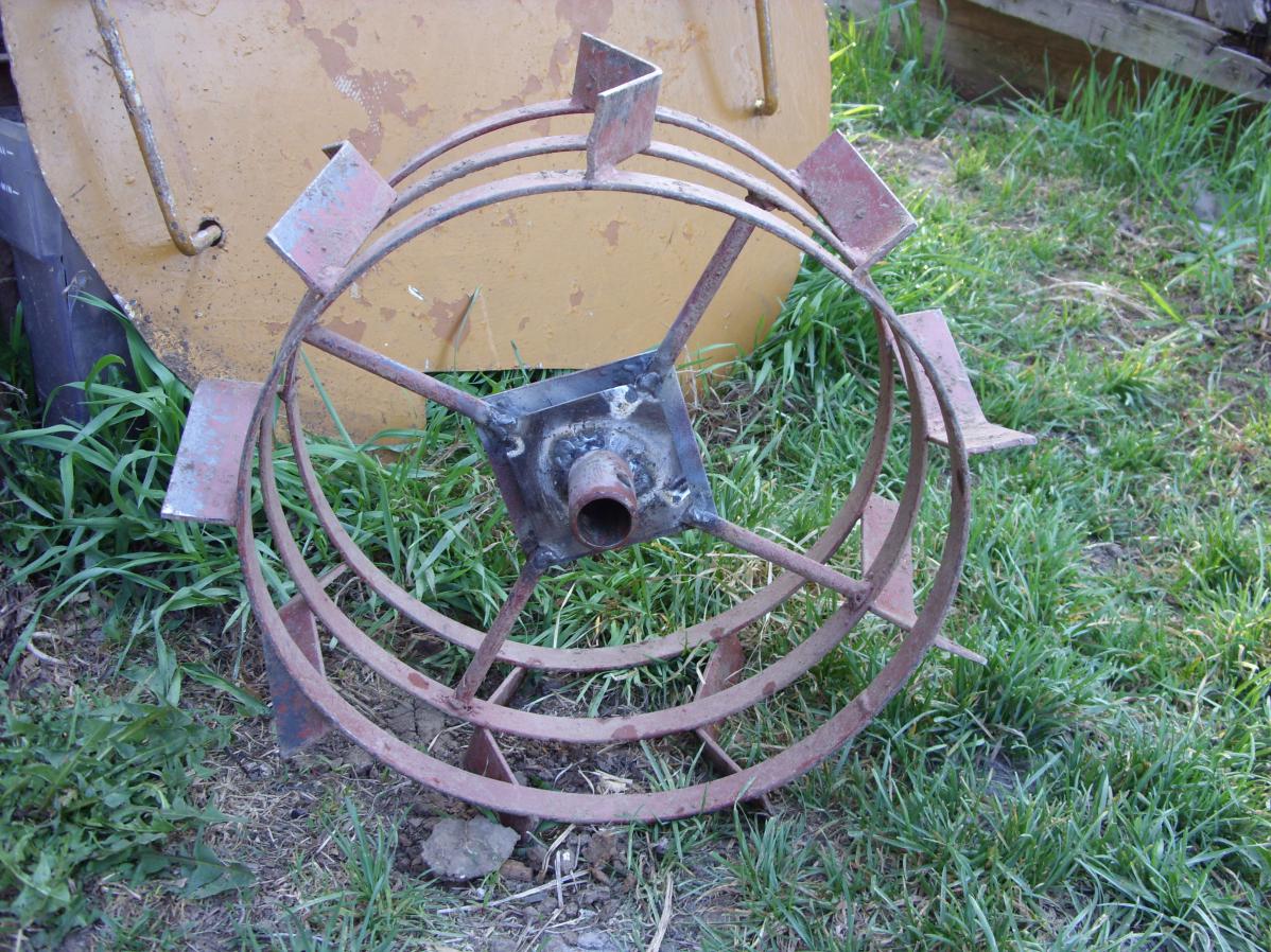

Yura2704 написал : Да коэффициент сцепления с грунтом больше единицы получить трудно, а сцепной вес всегда можно увеличить утяжелителями.
:applause: Класно сделали ГЗ, будем ждать результатов испитаный и коэффициента сцепления (приблизительного).

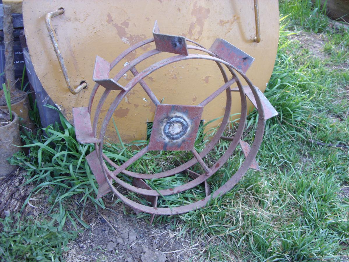

Alvis написал : Класно сделали ГЗ, будем ждать результатов испитаный и коэффициента сцепления
Спасибо!
Коэффициент сцепления я не измерю, но он точно будет меньше единицы. А сравнить с результатами испытания колёс диаметром 57см и шириной до 10см можно будет. При сцепном весе МБ до 150кг - плуг тянул, под горку - с пробуксовкой. Думаю, МБ развивал тягу более 100кгс. Сейчас стоит задача получить тягу МБ примерно килограмм 150 - нужно ещё немного догружать МБ спереди.

Yura2704 написал : Сейчас стоит задача получить тягу МБ примерно килограмм 150 - нужно ещё немного догружать МБ спереди.
ГЗ с штырями должны бы 150 "взять" ведь на Салюте похожые ГЗ неплохо себя показали.

Alvis написал : ГЗ с штырями должны бы 150 "взять"
При сцепном весе МБ 150кг тяжело получить тягу колёсами с ГЗ+Ш+У 50см для плуга около 150кгс. Но решение, по сравнению со старым вариантом, будет комплексным:
  • за счёт диаметра колёс скорость уменьшится на процентов 15 - плугу нужна меньшая тяга;
  • за счёт ширины колеса площадь контакта ГЗ с грунтом увеличина в полтора раза - увеличится коэффициент сцепления с грунтом;
  • шипы помогут глубже "цепляться" за почву - увеличится коэффициент сцепления с грунтом;;
  • сцепка будет ниже за счёт уменьшения диаметра колёс и обводной рамки - уменьшиться реактивная составляющая тяги колёс прижимающая плуг и соответственно сила трения плуга;
  • для уменьшения силы трения плуга нужно ставить и опорное колесо;
  • и, возможно, ещё догрузить МБ :) .
